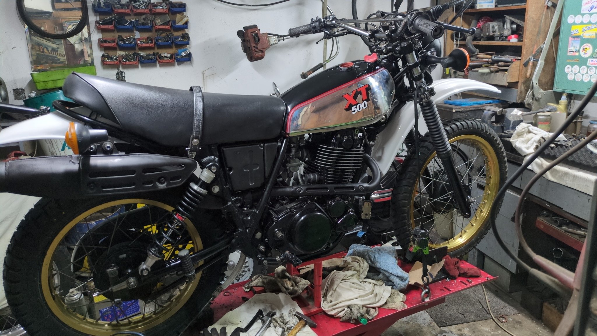

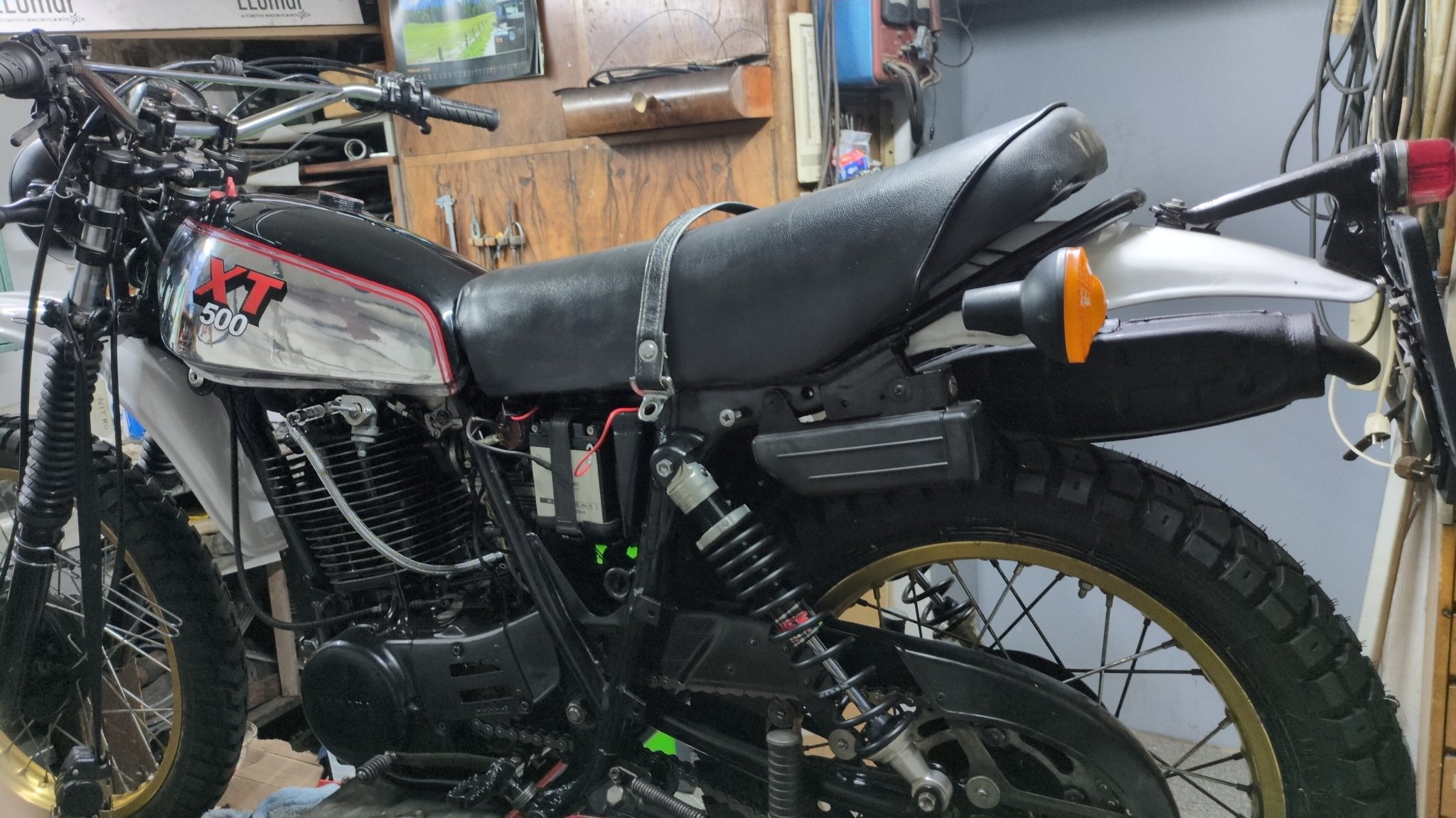

Beitragvon Wild Harry » Sa Jan 10, 2026 20:08
So es ist einiges geschehen.
Ölpumpe neu
Antriebssatz neu
Front Gabel neu abgedichtet und lackiert
Wellendichtringe erneuert bis Kurbelwelle.
Vordere und hintere Kotflügel neu lackiert
Auspuffanlage geschweißt und lackiert
Zündung eingestellt.
Tank und Sitzbank nur provisorisch.
Mfg Harry

Beitragvon St. Pauli » So Jan 11, 2026 10:57
Guten Morgen Harry,
….da freut sich dann mal wieder EINE im Frühjahr Schotter unter die Stollen zu bekommen.
Mit dem lackierten vorderen Kotflügel bin ich mir nicht sicher, ob das langanhaltend ist. Aber schaut im Moment gut aus. :)
Grüße Helmut

Beitragvon woddel » So Jan 11, 2026 11:25
Genau deshalb habe ich an meiner KTM den Kotflügel Foliert. Das hält schon ein paar Jahre, ist schlagfest und reversibel. Das Folieren selbst muss man ein bisschen üben, aber Lacken muss man auch üben - nur hat man das für gewöhnlich schon.

Beitragvon Wild Harry » So Jan 11, 2026 16:58
Hallo danke für die Tips, der vordere Kotflügel war schwarz lackiert, in der Bucht so ögekauft. Wollte den Lack mit Nitro, Bremsflüssigkei entfernen, ging nicht.
Da hab ich ihn geschliffen und anschl.lackiert.
Schauma Mal wie lang er hält.
Die Hinteren Federbeine mit dem Ausgleichsbehälter sind hinüber, darum hab ich dann beim Kedo zugeschlagen.
Mfg Harry
