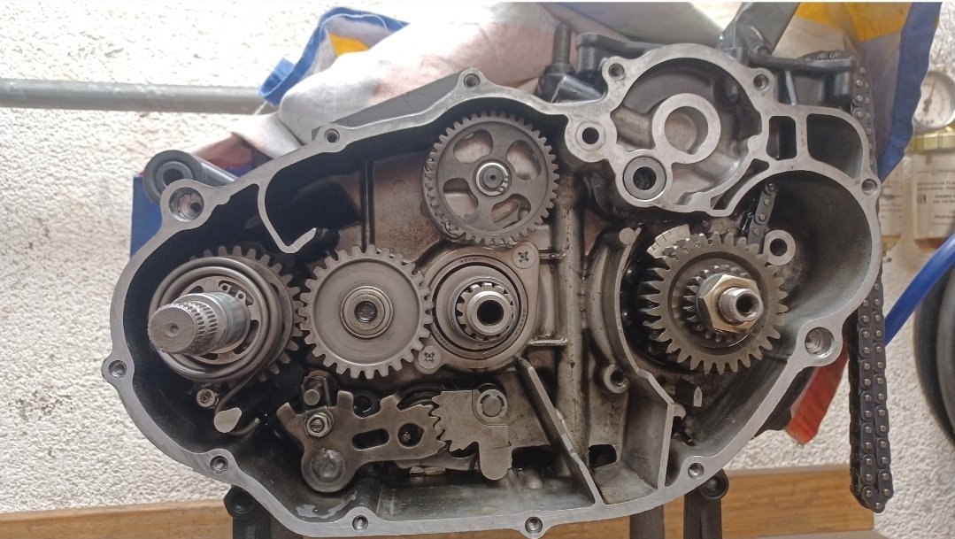

Anbei mal ein paar Bildchen von Kickstarterzwischenrädern,
wo die Kupferschicht bereits mal mehr, mal weniger gelitten hat:

...bei den ersten beiden Rädern hätte ich keine Bedenken, das dritte wäre ein Kandidat für einen Umbau. Wenn man könnte, wäre auch eine Neubeschichtung eine Option.
