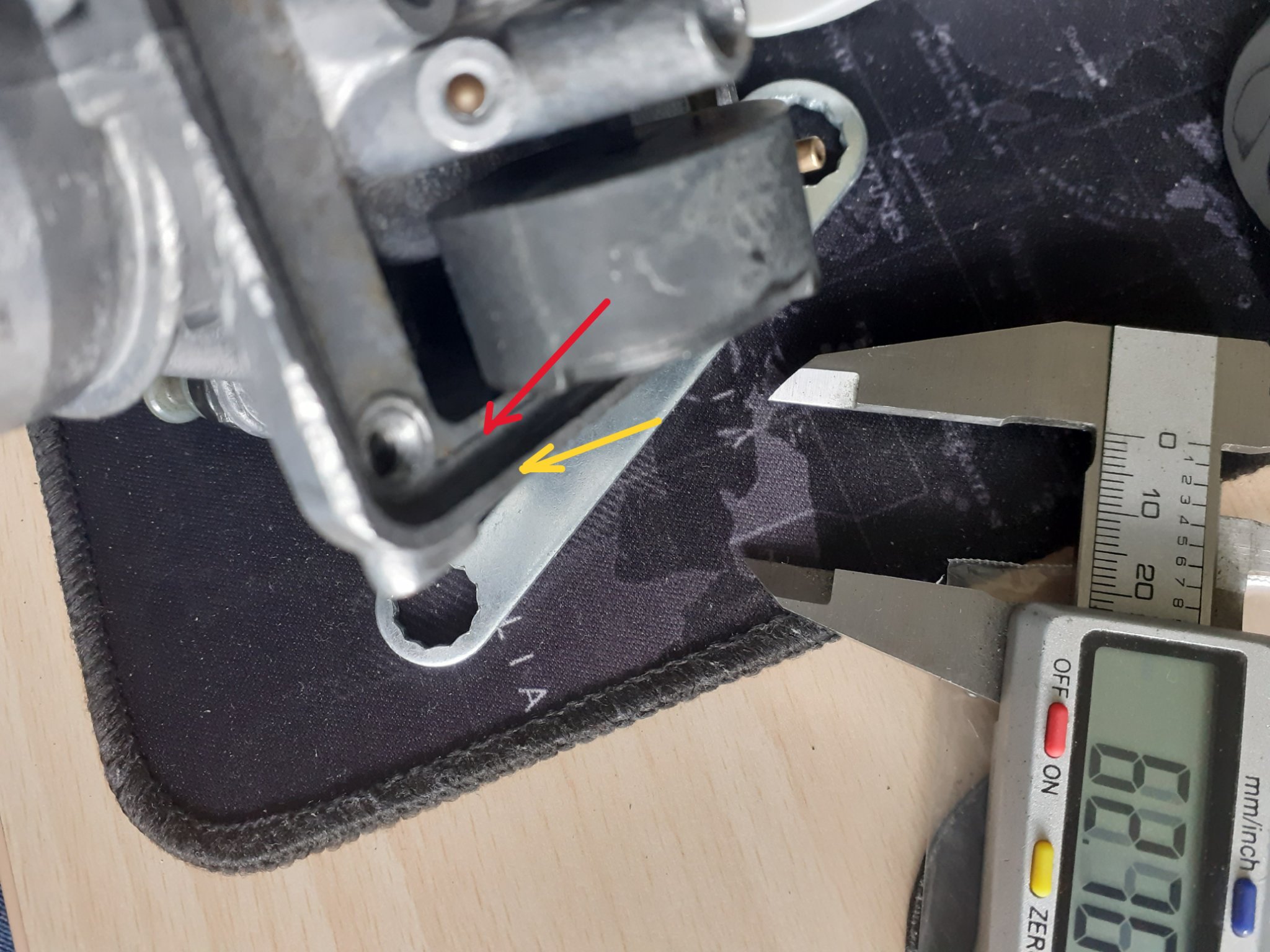

ich nerve bestimmt einigen ist mir aber Egal .Ich möchte jetzt den Schwimmerstand messen in der Anleitung steht von der "obersten Schwimmerkante" ?? Was ist die oberste Schwimmerkante guckt mal im Bild der Gelbe Pfeil oder der rote Pfeil ?

die "oberste Schwimmerkante" ist die Oberkante des schwarzen Schwimmergehäuses. Und um deiner nächsten Frage gleich vorzugreifen, mit "Flansch des Mischkammergehäuses" ist die Auflagefläche der Dichtung (rot, ohne Dichtung) gemeint. Der federbelastete Stift des Schwimmernadelventils soll dabei von der Zunge am Schwimmer nur berührt, nicht eingedrückt sein.

Danke Frank du verstehst mich auch wenn ich mich falsch Ausgedrückt habe . Ich meinte natürlich die Stelle unterkante Gehäuse von der ich messen muss bis Oberkante Schwimmer 22 mm. Also nicht vom Flansch aus messen sondern Ohne Dichtung jetzt ist mir alles klar Nochmals >Danke
