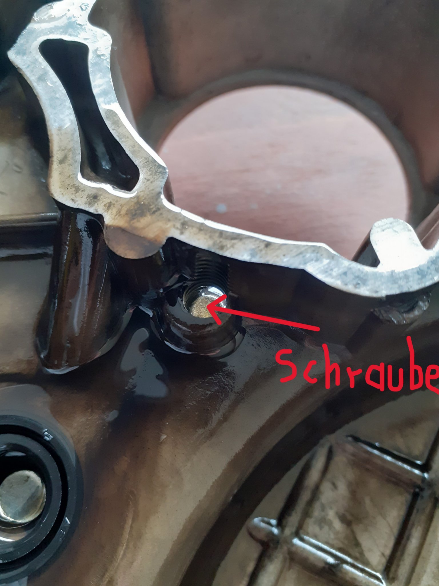

wenn der Kupplungsdeckel unten ist, schau mal ob die untere Schraube des Ölfilterdeckels (die mit dem kleinen O-Ring!l), die richtige Länge aufweist. Es gibt 2 Längen, je nach Bauart des Deckels. Eine zu kurze Schraube führt zum steten Leerlaufen des Ölfiltergehäuses und es kommt zuwenig Öl im Zyl.Kopf an.

ja das mit der Ölablassschraube ist auch so ne Sache hier wurde auch rumgefuscht . Der Vorgänger hat die Schraube wohl zu fest angezogen Gewinde zerstört und jetzt ist da so ne dicke Schraube ich glaube M8 oder so drin ob die überhaupt dichtet ????? mal sehen .

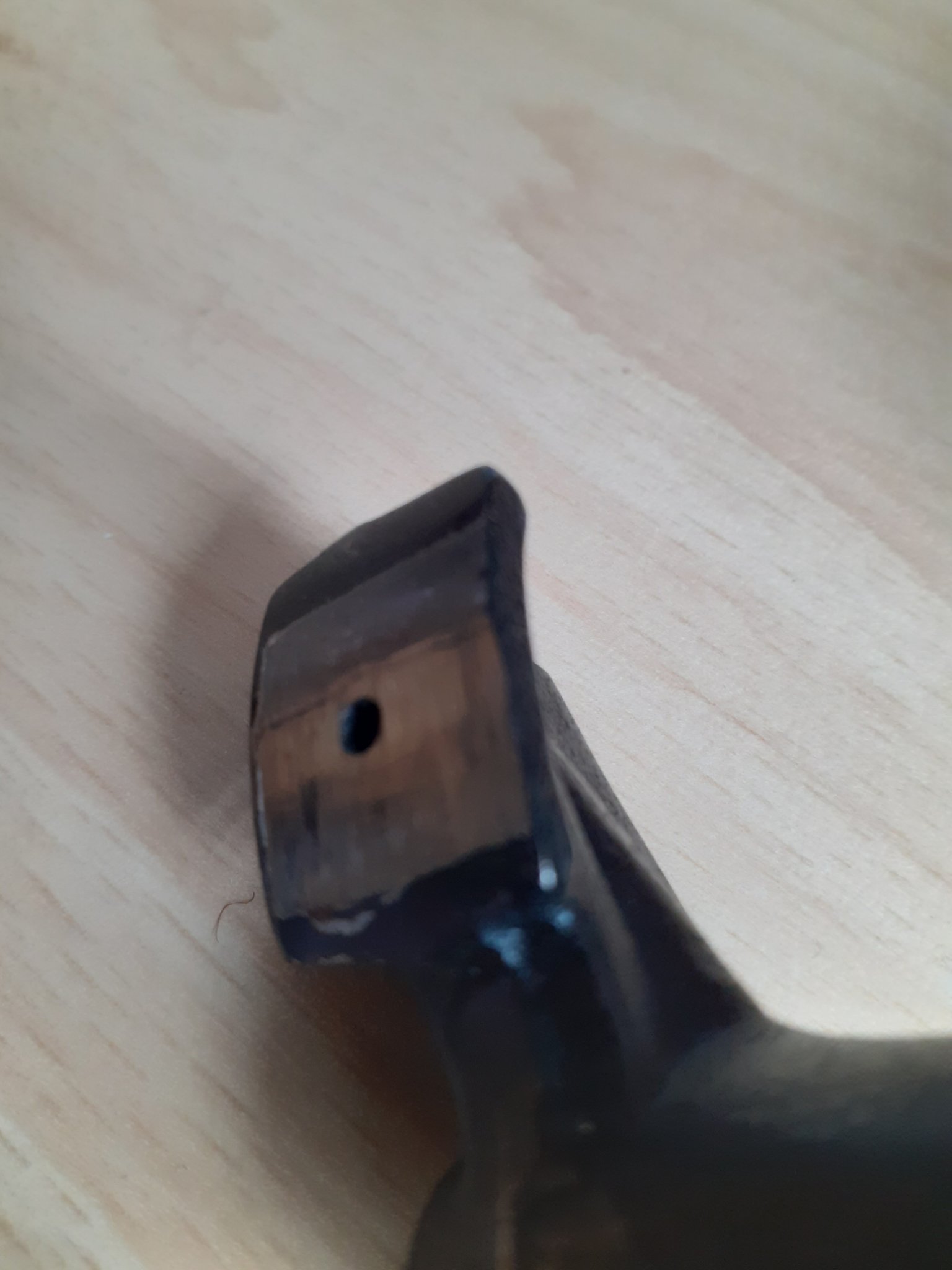

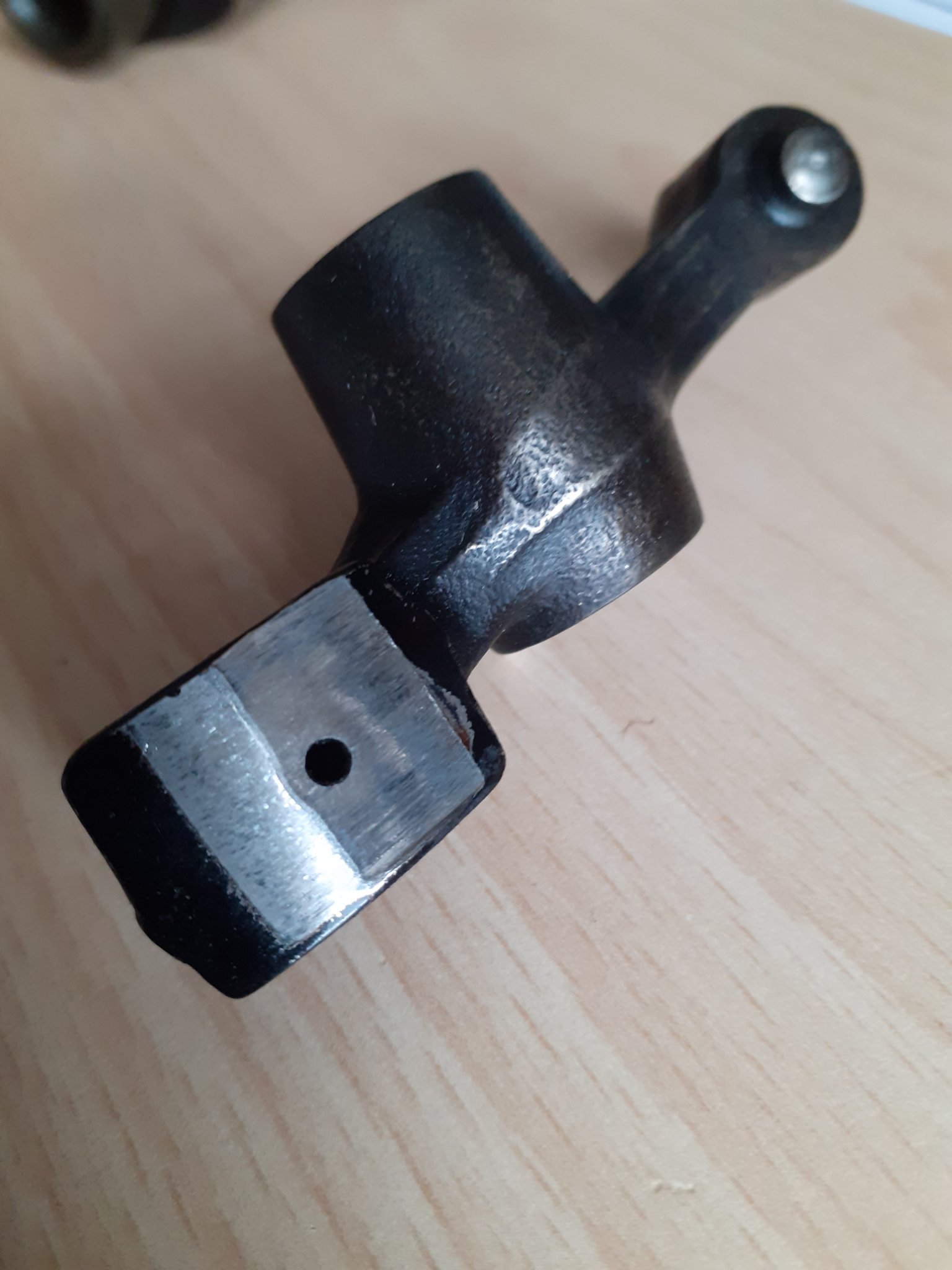

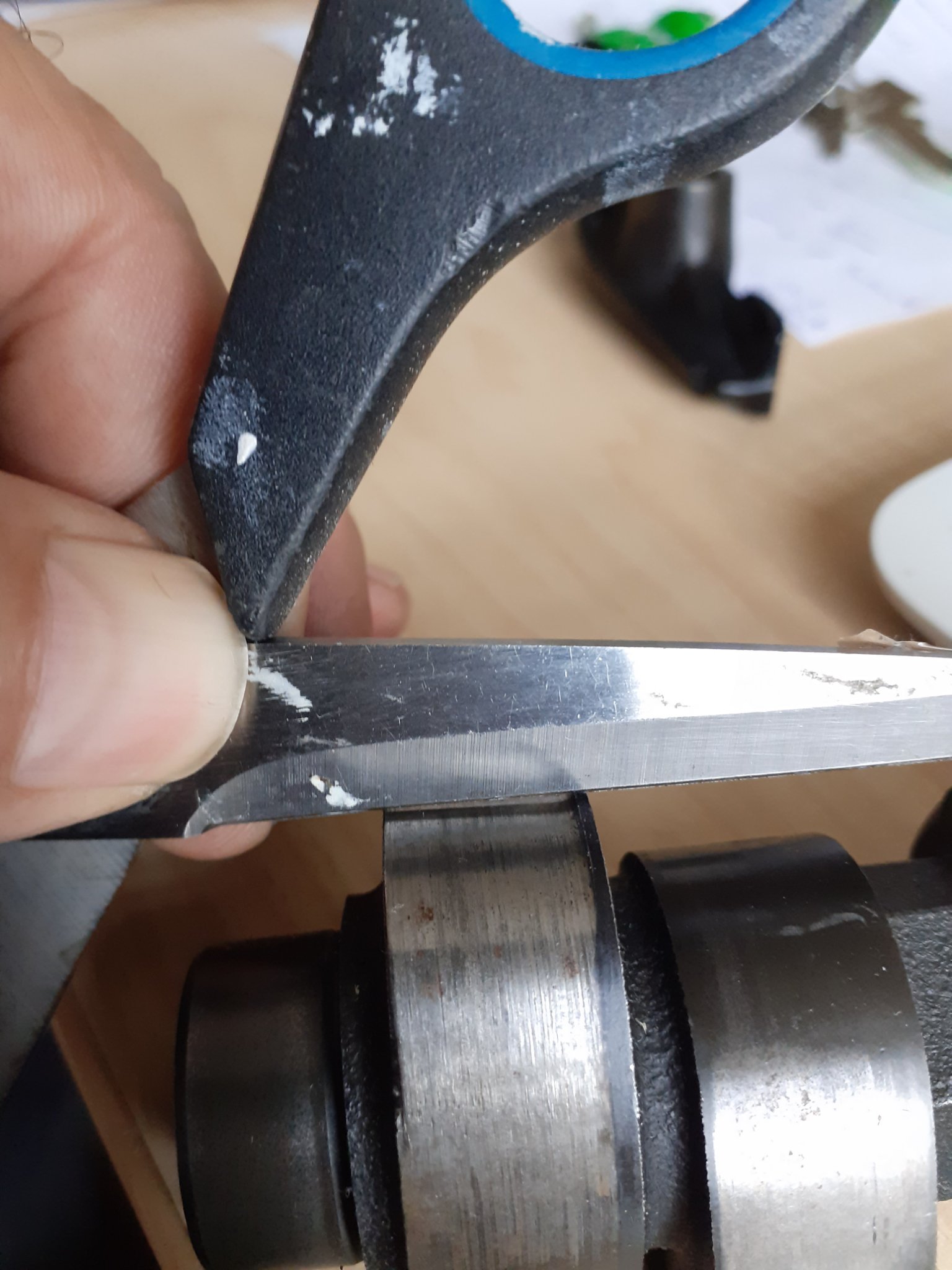

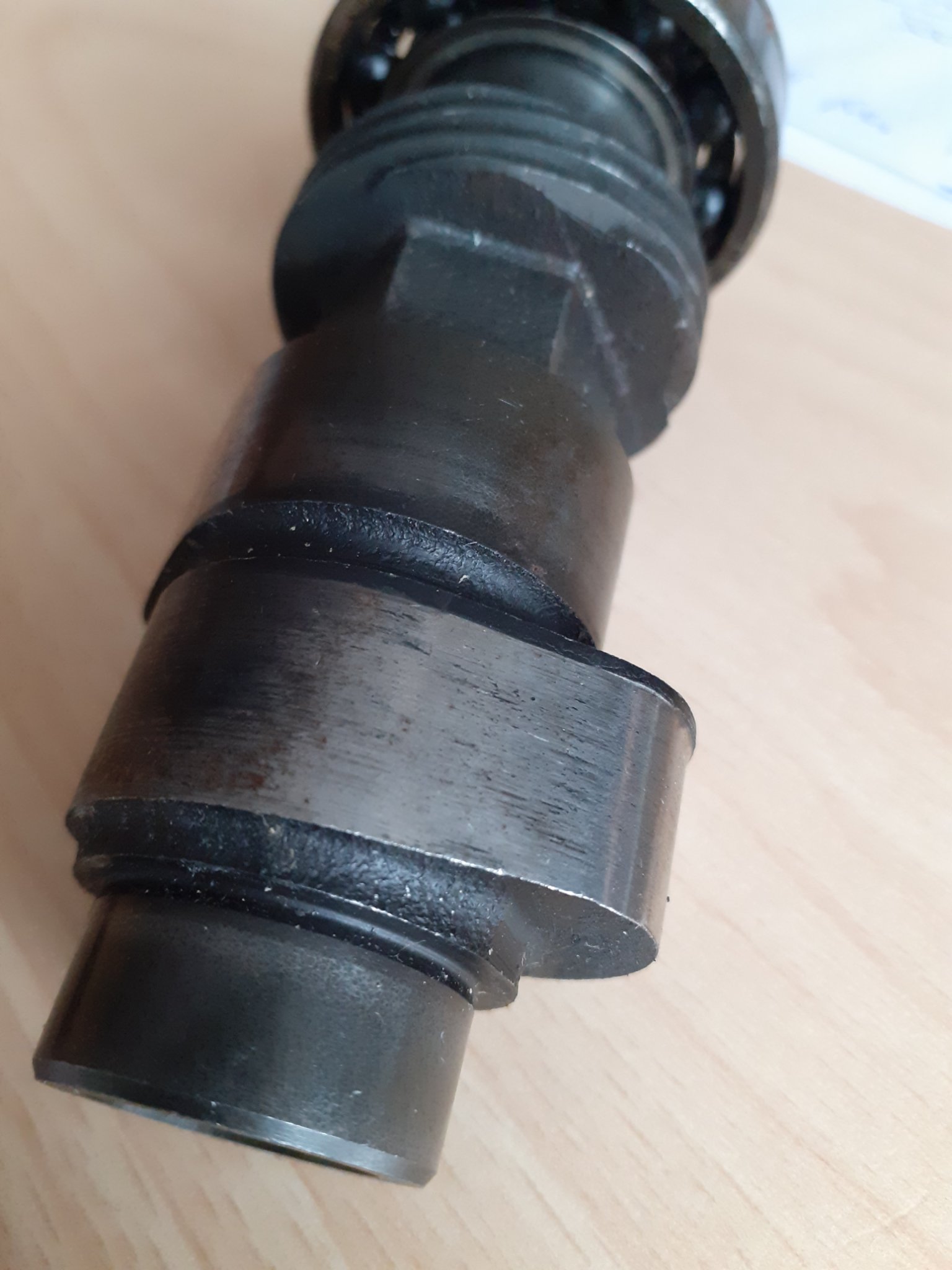

Ich habe eine alten Kipphebel sowie die Nockenwelle gefunden die vorher drin war. Das ist der Grund warum ich diese getauscht habe die waren sowas von abgenutzt nur dachte ich ok Verschleiss normal doch mit dem heutigen wissen wurde ich sagen das da schon etwas nicht mit der Schmierung stimmte oder was mein Ihr ?

Das war ne neue 48T-Nockenwelle mit den alten Hartchromhebeln. Wenn die dazu noch gebraucht waren, muss es nicht am Ölmangel gelegen haben dass sie verstorben sind (die toten Teile könnte ich übrigens gebrauchen)..

an Zoki, es gab normale und Oberflächlich nitrierte Nockenwellen und es gab normale Kipphebel und welche mit Hartbloecken , also verschleißfester.in der falschen Paarung, nitrierte Nocke mit normalen Hebeln sind die schnell abgenudelt.Deshakb meinte ich ja mal in Ruhe lesen. Eventuell ist die Paarung nun wieder falsch ,vielleicht aber auch nicht

Re: Zylinder
Bei ausreichender Schmierung sind alle Mischungen problemfrei.
Das gezeigte Bild vom Klavier deutet jedoch auf Trockenlauf hin.
Dabei sind die verchromten Hebel schnell durch. Dann bekommt auch jede Nocke, egal ob mit oder ohne Nitrierung Riefen.
Die Nocke kann problemfrei geschliffen und nitriert werden.
Sollte es dann ggf eine Fehlschliffnocke (F1) ergeben, muss mit der unteren Federbeilage (0,5mm) die maximale Federkraft wieder verringert werden um Pittings auf der Nocke zu verhindern.
In jedem Fall muss danach bei intaktem Schmiersystem sauber entlüftet werden.

habe heute etwas Zeit gehabt und den Kupplungsdeckel abmontiert . Wie hier schon erwähnt wurde , die Ölablassschraube die nicht orig. ist schließt das Ablassloch im Ölfiltergehäuse nicht .Hier mal ein Bild .

Re: Zylinder
Der Simmerring links unten im Bild sieht irgendwie ziemlich komisch aus, jedenfalls nicht wie er gehört...
