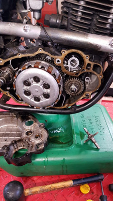

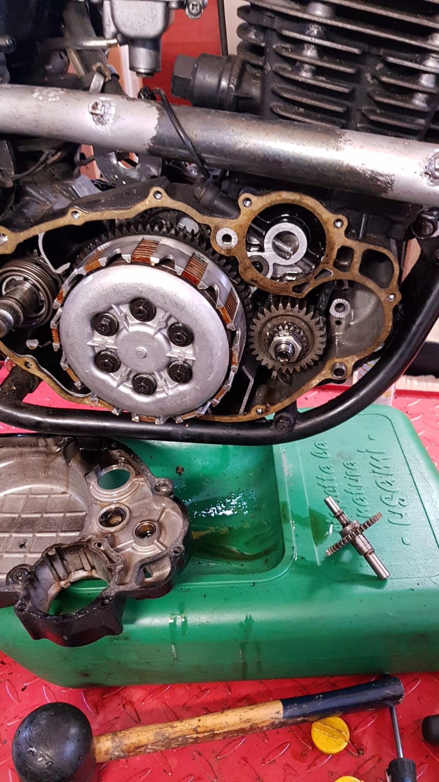

Der Seitendeckel Rechts muss zum überprüfen runter und damit auch das Öl und ne neue Dichtung oder gibt es da eine einfachere Lösung?

Überprüfen kannst du es theoretisch auch in eingebauten Zustand.
Wenn du den Fliehkraft Regler abnimmst, dann siehst du ja den "Pin" der sdiesen führt.
Jetzt musst du nur noch den Zündzeitpunkt OT suchen, dann kannst du die Position des pin überprüfen.
Also im Zünd OT (beide Kipphebel haben leicht Spiel) muss dieser auf ca 1-2 Uhr stehen, wenn man drauf schaue.
Ich hoffe, ich habe da jetzt keinen Denkfehler :)

Ich hab den Deckel immer runter genommen und das Öl raus. Die Dichtung musst Du Dir mal anschauen, die muss nicht unbedingt neu.

Öl ablassen muss man nicht, wenn man das Mopped auf den Seitenständer stellt (besser noch etwas mehr neigen) rinnt es vom Deckel weg. Nur den Ölfilter sollte man ablassen: untere Schraube lösen und zur Hälfte rausziehen, dann rinnt der Ölfiltergehäuseinhalt intern ab.
Wie mans prüft wurde glaub ich schon verlinkt.
