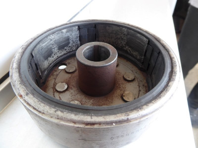

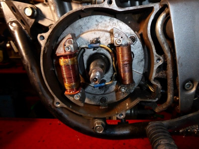

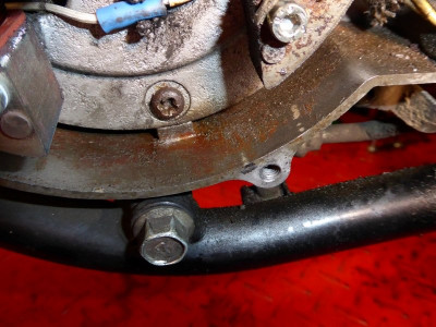

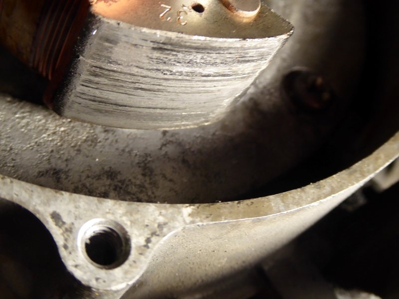

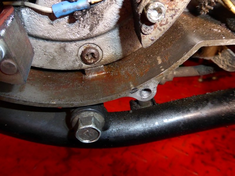

So, hier kommen die Bilder.
Auf den ersten Blick sah es unter dem Polrad unauffällig aus, alles war ordentlich fest.
Aber unten sah man ein bisschen nach Metallabrieb:
Und das Polrad zeigte innen deutliche Schleifspuren, und zwar rundum:

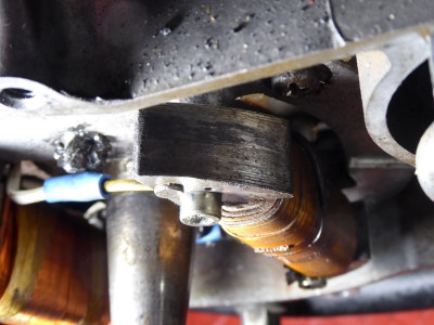

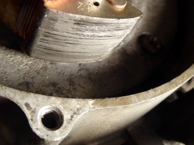

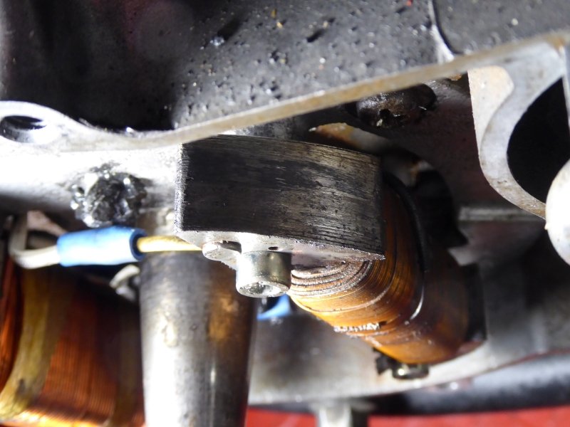

Das Pendant fand sich auf dem Anker (nennt man das so?) der Spulen:
Was meint denn Ihr dazu?

Hallo Martina,
Ja, da sieht man ganz deutlich die Schleifspuren an den Blechen und den Spulenkernen...durch Feuchtigkeit hat es dahinter gerostet und dann die Bleche nach innen gedrückt... :lupe: da war aber auch schon mal jemand bei den Spulen am herumdoktern...die blauen Verbinder zeigen das :wink:
