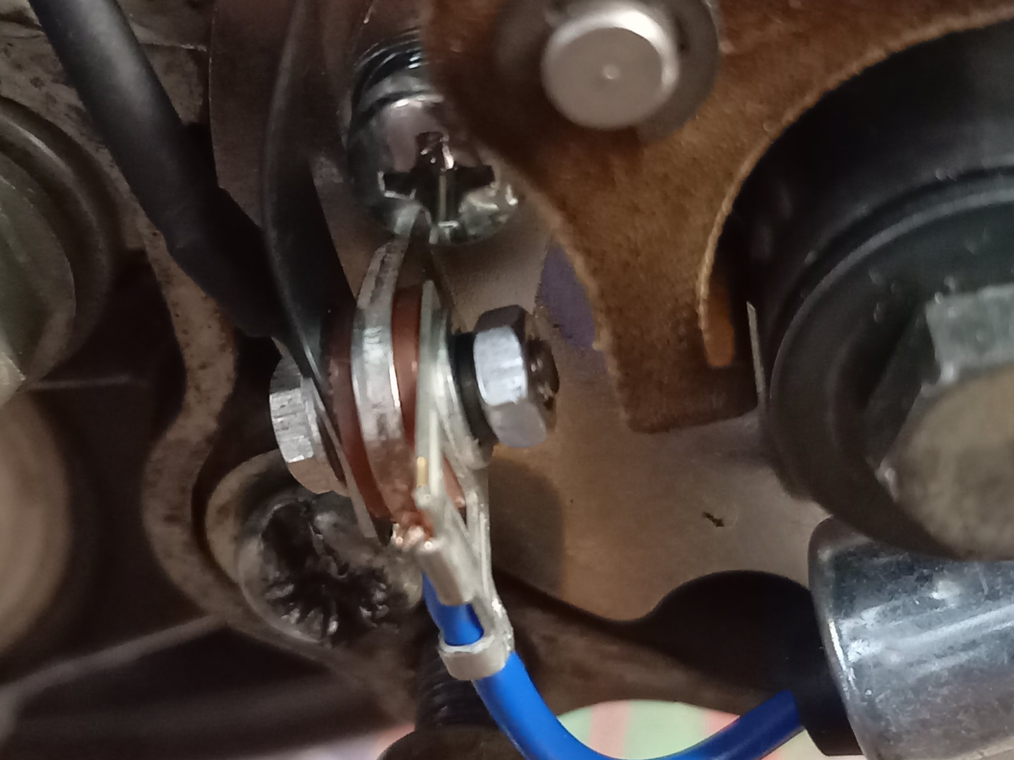

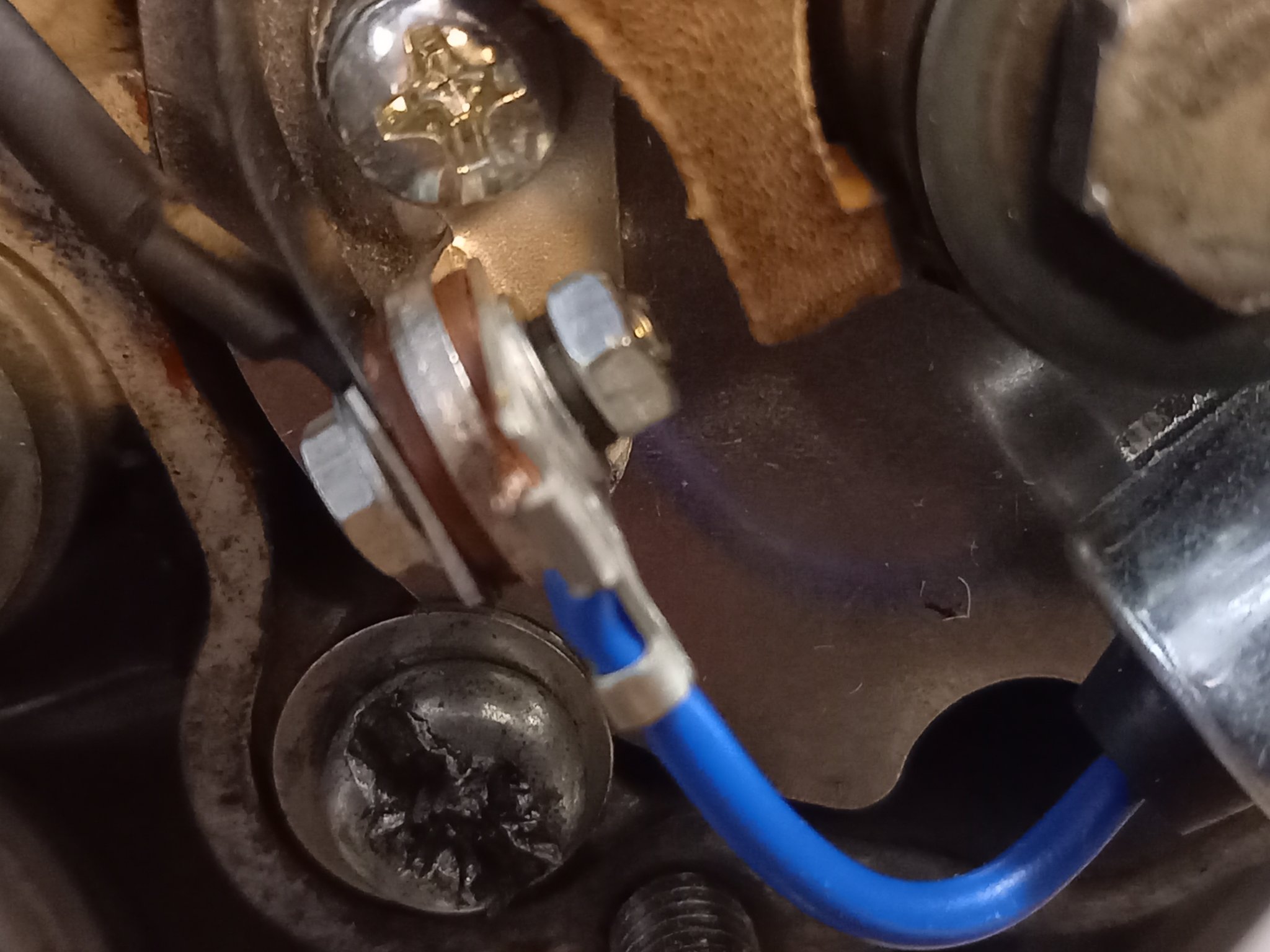

Ich habe eine komplette neue Zündkontaktplatte von KEDO eingebaut. Könnt ihr bitte mal verifizieren, dass der Kontakt zum Kondensator so richtig angeschlossen ist am Kabel??

Re: alles neu aber kein zündfunken - kedo 12 V regler
Mich irritiert die kleine schwarze Scheibe unter der Mutter...
Die kleinen schwarze Scheibe ist ein Sprengring, also Entwarnung an dieser Stelle.
dachte, dass es vielleicht eine Plastikscheibe sein könnte, die keinen Kontakt hat
Also weiter...
Schön, Zündungsstrom ist schon mal da. Dann geht es ja nur noch um Unterbrecherantrieb und Zündspule.
Kontakte scheint ja okay zu sein.
Bleibt die Zündspule.
Was hat der Vorbesitzer an der XT gemacht? Eventuell Rahmen gepulvert oder lackiert?
Hatte das Problem kürzlich wieder bei einer anderen XT.
Hat die Zündspule ausreichend
Rahmenmasse ?
Schon mal zum testen den Zündkerzenstecker abgeschraubt und die Zündkerze direkt an das Kabel geschraubt und an die ZK Schraube i.H..Kerzenloch gelegt?
Rahmenmasse ?
