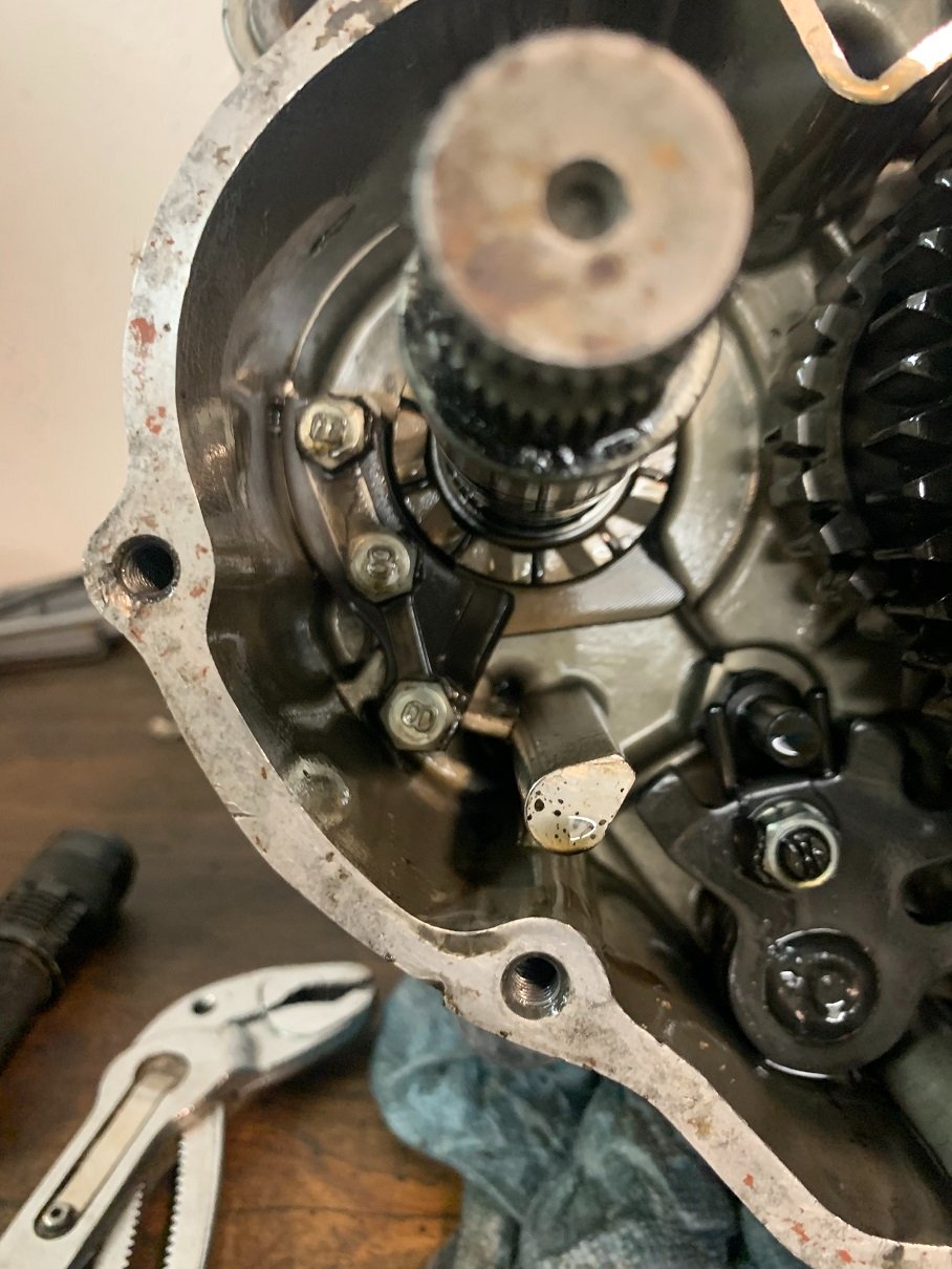

Ich hab Kupplungsseitig soweit alles Zerlegt und bis zur Verlustscheibe alles Kontrolliert.

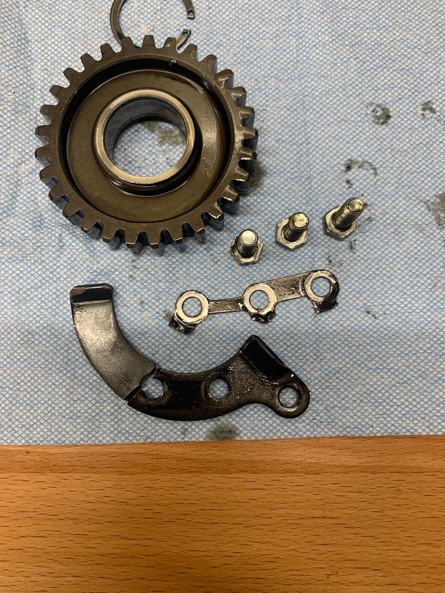

Ihr hattet natürlich recht mit eurer Vermutung, das abgebrochene Teil ist von dem Ausrückblech.
Kann ich das nicht einfach wieder zusammen Schweißen? Hab jetzt auf die schnelle keine Shop gefunden wo ich das herbekomme.

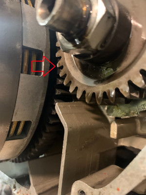

Beim Zusammenbau ist mir dann aufgefallen, das der Kupplungskorb auf der Welle ca 1mm spiel hat (also Axial, trotz angezogener Mutter). Das kann nicht richtig sein oder? Kommt mir auch so vor als ob er etwas zu weit auf der Welle sitzt. Bin am überlegen ob ich einfach eine dickere Unterlegscheibe unter die Mutter vom Kupplungskorb legen soll oder besser hinter den Kupplungskorb. vllt erkennt man es auch auf den Bildern.(roter Pfeil)

Ein neues 'Ausrückblech' gibt es bei KEDO: Artikel 28176.

Wenn man weiß was man tut, nämlich ein gehärtetes Blech zu schweißen oder hart zu löten, dann kann man das schon tun, und dann wirds auch halten. Zunächst kann mans aber auch weglassen, es verhindert durch das Ausklinken des Kickstartermechanismus -in gewissen Grenzen- ein Zurückschlagen des Kickstarters.

also das Ausrückblech nicht komplett weglassen, der Rest ohne das abgebrochene Teil muss schon dranbleiben.

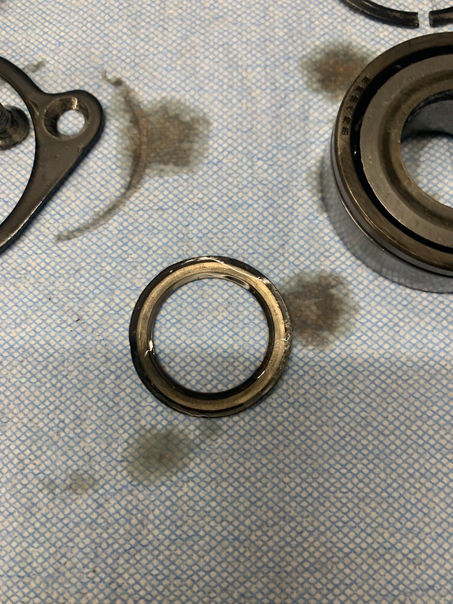

Hast du auch die Simmerringe von der Ölpumpe getauscht? Diese, und den Simmerring am rechten KW-Ende würde ich immer auffrischen.
Wegen dem Kupplungs-Zusammenbau: Kennst du Oldman's Werkstattzeichnungen? Da sieht man sehr gut, wie die Teile (z.B. Kupplung) zusammengehören.
https://www.sr500.de/forum/index.php?th ... n=firstNew
Und beim Motorang ist das auch beschrieben:
https://motorang.com/bucheli-projekt/kupplung.htm
