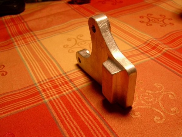

Da es ja eigentlich eine Scheibenbremsgabel ist hat sie links noch einen Adapter für die Nut in der Bremsankerplatte bekommen.

Den schönen Adapter kenne ich schon
Meiner schaut nicht so schön organisch aus, hat aber tatsächlich einen TÜV-Stempel
