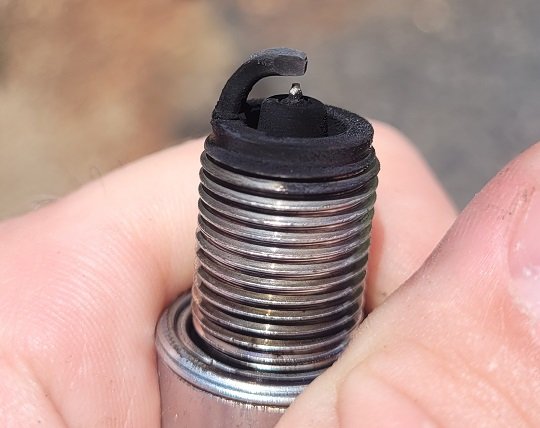

Wie schaut denn momentan dein Kerzenbild aus?

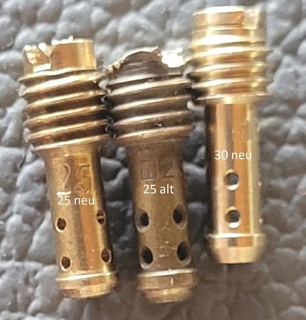

Als ich mir dann die alte LLD (25er) nochmal angeschaut habe ist mir aufgefallen, dass diese schon viel offener als die neue 25er bzw. auch fast noch offener als die neue 30er ist. Oder ich irre mich und es täuscht etwas durch die konischen Löcher bei der alten Düse.
Sollte ich doch noch eine größere besorgen (35)?
Das Kerzenbild sagt eigentlich alles andere als zu mager...

Beiträge: 3282
Re: XT500 dreht unter Last nur bis 3000U/min
Beitragvon caferacer » Mo Dez 19, 2022 12:44
Hi,
die mittlere LLD trägt das Mikuni Logo neben der Zahl 25. Die "neue" 25er links scheinbar nicht. Qualitativ ist nicht jeder Nachbau gut. Ich ziehe deshalb seit einiger Zeit die Original Düsen von Mikuni vor, soweit noch verfügbar. Über Topham z. B.
Beiträge: 6561
Beitragvon Hiha » Mo Dez 19, 2022 12:53
Es ist grundsätzlich so, dass jeder Hersteller seine eigene Norm zur Düsengrößenbestimmung zu haben scheint. Bei Dellorto original, Zubehördüsen von Malossi und Anderen gilt das ebenso wie für Mikuni und Zubehör. Dazu kommen dann noch vom Vorbesitzer aufgeriebene Düsen. Ohne Durchflussmessung ist man ahnungslos.
Beiträge: 2376
Beitragvon woddel » Mo Dez 19, 2022 17:38
Dumme Frage - die seitlichen Löcher LLD sind das Limitierende? Ist es nicht die zentrale Bohrung?
