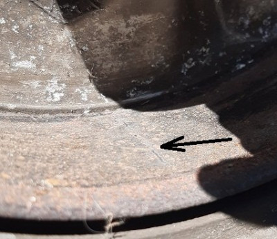

von Kaschumpf
Riss in der Bremstrommel
Zusätzlich zum verranzten Felgenring war die Bremstrommel auch gerissen durch die gleiche Korrosion.
Das Rad von der XT600 wollte ich für die XT verwenden da eine Alu Schwinge von dieser eingebaut ist, aber von dem konnten nur Speichen weiterverwendet werden die in die Racing XT passen.
Schwupp
