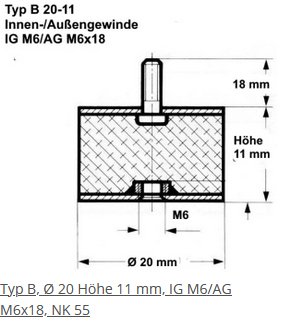

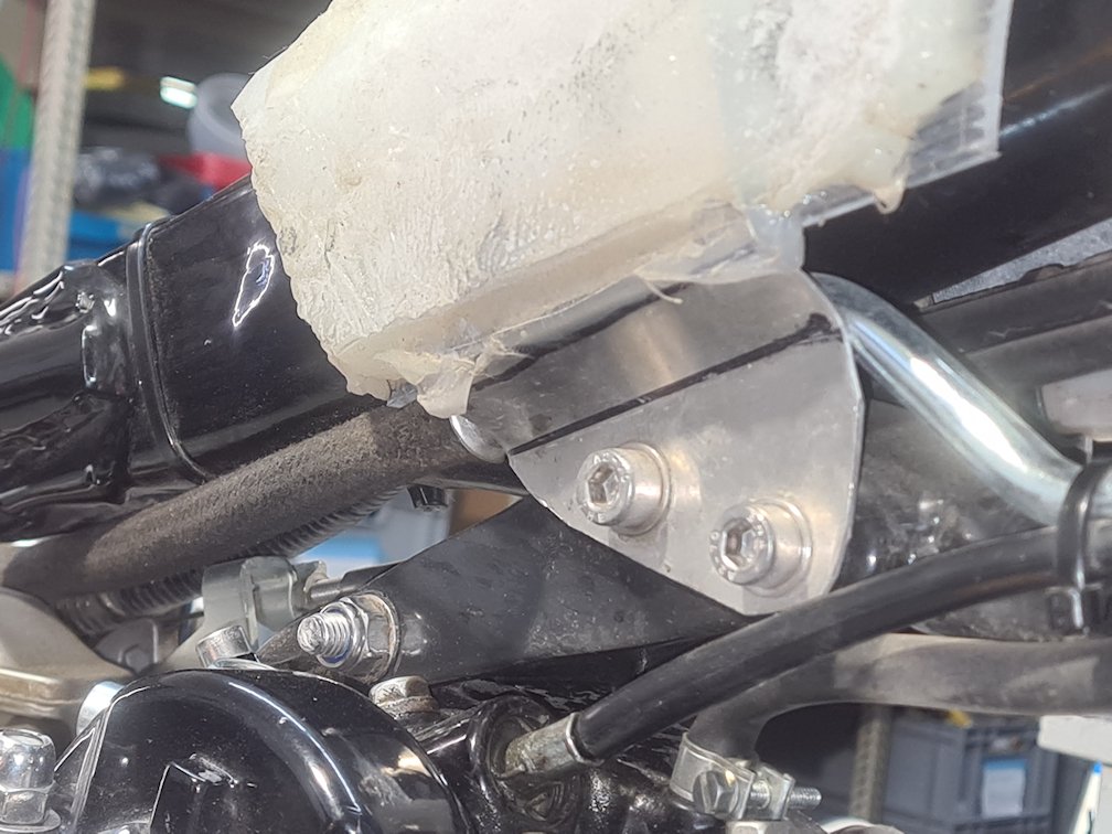

ich habe jetzt ein paar Bilder von meiner Tankbefestigung gemacht:
Vorne darf der Tank wegen den Vibrationen nicht fest mit dem Rahmen verschraubt werden.
Sonder er muss mit Schwingmetallen befetigt sein
In der Mitte habe ich mir eine Siliconauflage gemacht.
Zuerst unbedingt Frischhaltefolie auf den Rahmen legen damit später das Silicon nicht am Rahmen festklebt.
Dann ein Bügel aus dünnem Alublech um den Rahmen an der Motorhalterung befestigen.
Der Blechbügel dient nur dazu die Siliconauflage jetzt und später in Position zu halten.
Der Bügel sollte zum Rahmen etwas Luft haben.
Jetzt reichlich Silicon aus der Spritze unter, über und drumherum verteilen.
Danach noch eine Lage Frischaltefolie darüberlegen.
Den Tank nun auf das Silikon drücken und befestigen.
Evtl. den Tank damit er nicht schief steht mit kleinen Keilen vorne ausrichten.
Nach 1-2 Tagen den Tank vorsichtig abnehmen.
Die Siliconmasse ist zu diesem Zeitpunkt noch nicht durchgehend vernetzt.
Man kann das Vernetzen etwas beschleunigen in dem die Siliconmasse befeuchtet wird.
Nach dem Aushärten noch die Folie entfernen und etwas beschneiden.
Fertig!!
Der Tank hält super, da wackel und klappert nichts.
Die Anleitung ist nicht nur für den Reinschlüssel Tank, sonder funktioniert natürlich auch bei allen anderen großen und kleinen Tanks.
Viel Spass beim Nachbau!
Axel

Verfasst: Sa Nov 05, 2022 21:14
von hershey
Gut gemacht!

Ich hatte bis jetzt immer recht mäßige Lösungen unter meinem Reinschlüssel (22l).
Lange waren es mit Kabelbindern befestigte Isomattenreste.
Die können sich aber mit Öl vollSAUgen... :-?
Aktuell habe ich einen RIng Spritschlauch dort.
Aber beides kann immer verrutschen bei der Montage.
Deine Lösung behalte ich mal als Projekt im Kopf. :top: :top:
