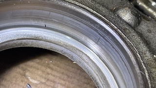

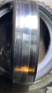

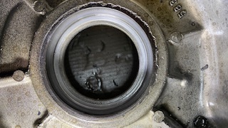

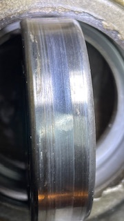

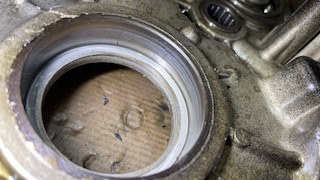

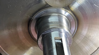

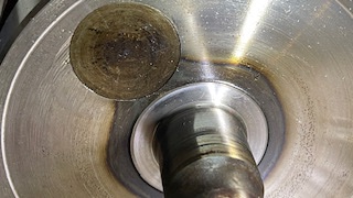

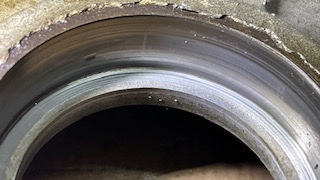

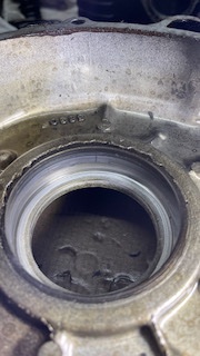

jetzt habe ich die Welle und Lager raus da muss schon mal jemand dran gewesen sein, bevor ich sie hatte, siehe Fotos.
das linke Lager ging leichter raus als das rechte saß aber noch fest. aber so sieht es aus als wenn es sich gedreht hat
Rüdiger
Rüdiger

Mein Beileid,
Da ist sowohl der Sitz auf der KW als auch der im Gehäuse im Eimer. Pleulrichten hätte auch nicht mehr geholfen. Und so wie das aussieht, musst du dich nach einem neuen Block umsehen.
Grüße, Alex.
Grüße, Alex.

Seh ich erstmal nicht so tragisch. Lagerkleber hilft.

Also es ist was zu sehen aber selbst mit dem Fingernagel sind keine Riefen zusperren, beim auspressen der Welle ist auch das Lager im Sitz geblieben deswegen gehe ich davon aus das es eigentlich festsaß. nach erwärmen habe ich es ausgepresst.Oder dreht es im warmen Zustand mit?
Gruß Rüdiger
Gruß Rüdiger
