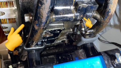

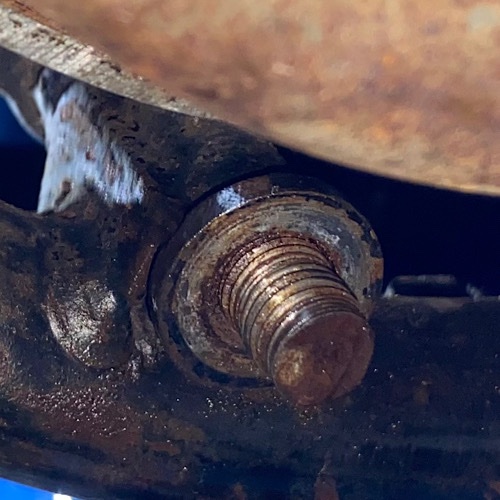

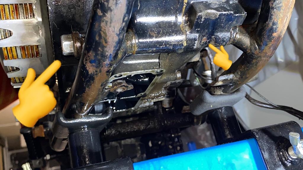

Eine Schraube zickt wohl immer!!!
Oder gibt’s da einen Trick?
Jetzt habe ich nach Bucheli alles wunderbar vom Motor entfernt - aber dieser eine Bolzen macht keinen Mucks.
Mit Rohrverlängerung habe ich Angst, ich dreh ihn ab.
Motor lässt sich auch ein paar mm nach vorne und hinten bewegen, da bleibt allerdings der Bolzen still. Müsste doch heißen, dass er in den Rahmenösen fest ist!?
Habt ih noch ne andere Idee?
Diese Schraube macht keinen Mucks. Rechts sieht es so aus, als wenn das Gehäuse bis zum Bolzen durchgescheuert ist. Kann das sein?
Viele Grüße
Viele Grüße
Wenns läffd dann läffds!
- Beiträge: 7196
Re: Kickstarter steht nach vorn
die Motorbefestigungsschraube unten ist genau so durchgesteckt wie die anderen auch. Mit abgeschraubter Mutter sollte sie sich drehen lassen. Sonst probier es mal mit richtigem Rostlöser, Wärme und wechselnden Drehversuchen.
Die "Kerbe" im Motorgehäuse, durch die man den Schraubenschaft sehen kann, ist original so.
Rostlöser
Eine Seite mit Ringschlüssel oder Stecknuss am Drehen hindern
Andere Seite mit Schlagschrauber öffnen
Hitze (Flamme) auf die Mutter vor dem öffnen hilft.

- XTombi
- Beiträge: 39
- Registriert: Do Apr 29, 2021 20:41
- Wohnort: Nürnberg
Danke schon mal für eure Tipps!
Vielleicht sollte ich noch ergänzen:
- Mutter ging ohne Probleme ab, es steckt also nur noch der Bolzen drin: - Wenn ich den Steckschlüssel ansetze, kann ich ihn um einige mm in beide Richtungen bewegen (sehr schwer). Dann bewegt sich auch der Motor mit, komischerweise dieses Gewinde allerdings nicht!
- Habe schon massig Rostlöser in alle Ritzen (auch in die o. g. Kerbe im Gehäuse) gespritzt und einwirken lassen.
- Wenn ich mit der Lötlampe dran gehe, befürchte ich, dass irgendwas in Flammen aufgeht (Heißluftgebläse fällt aus, da ich keinen Strom in meinem Tiefgaragenstellplatz habe). Hat das schon mal jemand gemacht?
- habe auch schon mit zwei Fäusteln von der anderen Seite geklopft - vergebens!
Jetzt schau ich mal, wo ich einen Schlagschrauber mit ner 14er Stecknuss herkriege!
Wenn alles nur so einfach wäre!
Grüße,

- xtrack
- Beiträge: 1477
- Wohnort: B/W
Dann bewegt sich auch der Motor mit.............
Ich würde den Motor minimal abstützen/anheben
damit der Bolzen entlastet wird.
Viel Glück
xtrack
Viel Glück
xtrack
- Beiträge: 6515
Geduldig klopfen, drehen, Rostlöser drauf. Kein WD40. Geduld ist die Lösung.
- Beiträge: 7196
im Zweifelsfall kannst du die Schraube mit einer dünnen Trennscheibe im Motorblock neben dem Rahmenrohr abstechen, um den Motor ausbauen zu können. Das Gehäuse willst du ja ohnehin wechseln, also sollte dabei der Rahmen erhalten bleiben.
