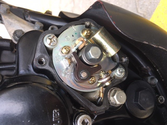

Den Abstand des Unterbrechers habe ich auch ausgemessen, der passt auch mit 0,35mm.

Beitragvon XT-Spike » Mo Apr 12, 2021 15:59
Hier noch ein Bild der Zündeinstellung
