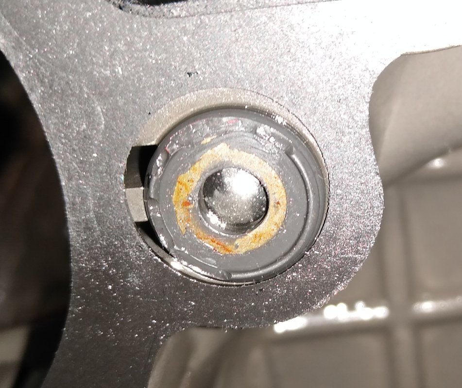

Ich bin der Sache weiter auf den Grund gegangen und habe gemerkt, dass ich tatsächlich eine zu kurze untere Ölschraube (am Filter) habe.
Diese werde ich nun natürlich ersetzen, aber gleichzeitig ist mir der Dichtungsring (beim Kugelventil) aufgefallen.
Hierzu eine Frage:
Ist die Lippe auf der Innenseite des Dichtrings wichtig? Diese scheint bei mir zerrüttet bzw. ist nicht mehr vollständig.
Oder kann ich den Rest dieser Lippe ebenfalls einfach entfernen, damit der Dichtring wieder platt aufliegt?
Anbei ein Bild wie es derzeit aussieht.

...unbedingt in die Tonne damit...
Leider hat Kedo nur das Komplettset mit Feder und Kugel, aber ist trotzdem bezahlbar.
Bei CMS gibt's den Sitz bzw. die Dichtung auch einzeln.

Top. Wird gemacht. Danke dir (mal wieder)
