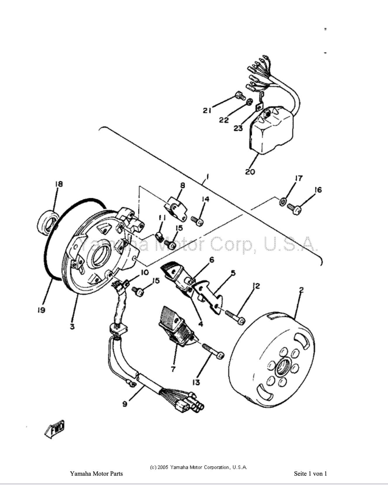

Interessant ist, das die Statorplatte das Kurbelgehäuse abdichtet.
Da sitzt der Wellendichtring und ein O-Ring drin.
Und dahinter dann die Steuerkette.
Der Konus ist auf dem Microfiche leider nicht vermaßt...
Mein Polrad unterscheidet sich leicht von der Zeichnung.
- Beiträge: 6492
Re: Zündung der XT 250 in XT500
Der Konus ist mit ziemlicher Sicherheit von gleichem Winkel, den haben die LiMas mit dem Mitshubishi-Stern so ziemlich alle. Nur Längenverhältnisse oder Keilnutenbreiten könnten anders sein.

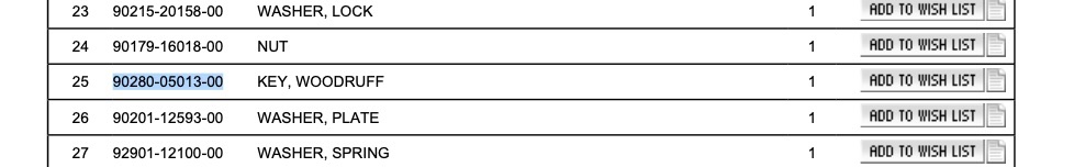

Kedo listet die Passfeder 90280-05013 nicht für die 250er.
Nach den Nummern ist sie aber die gleiche wie für die XT500 Lima.
SR500, TT500, XT500, XT550, SRX600, TT600/E/S/R/RE, XT600/Z/E/K, XTZ660, SZR660
Former YAMAHA-No. 90280-05001 90280-16053 90280-05013 214-11545-01 90280-05011 90280-05048
https://www.xt500parts.com/passfeder-li ... kedo_xt_de
Die Nut sollte also gleich sein...

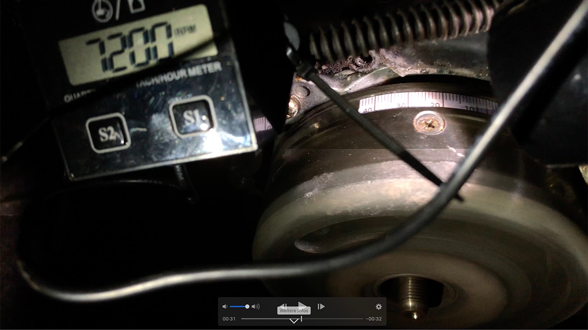

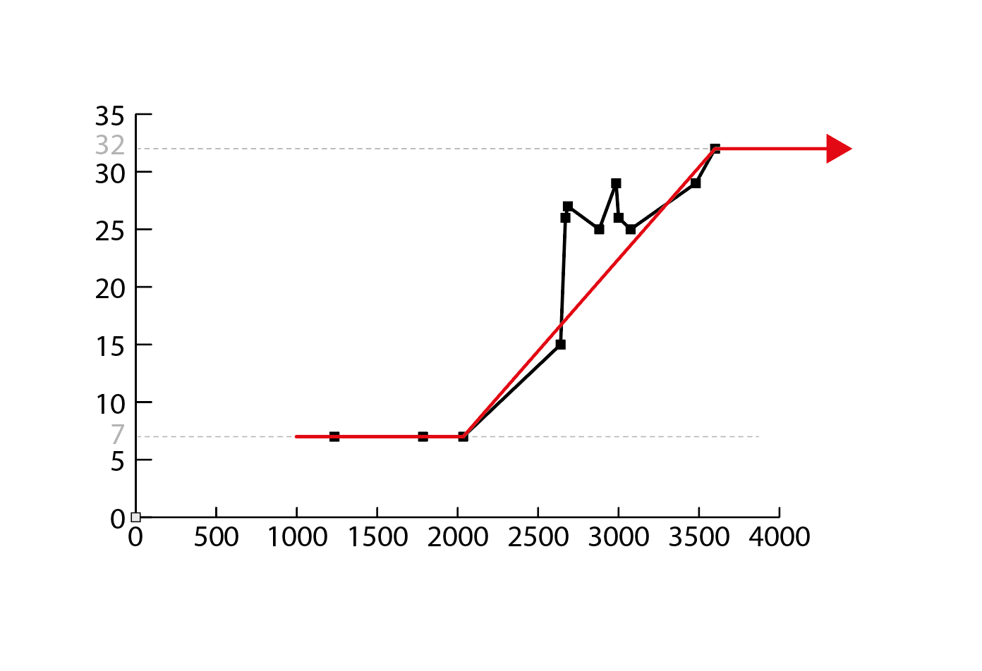

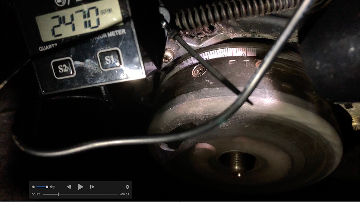

So - das Polrad ist immer noch nicht ab.
Aber ich habe mal geblitzt.
Während dem Biltzen mit dem Handy gefilmt und dann die
angezeigte Kombi Gradzahl und China-8-Euro-Digital-Drehzahlmesser
aus dem Video gelesen.
Die Ergebnisse sind recht gestreut - der Drehzahlmesser ist träge...
Aber die Eckdaten lassen sich schon erkennen.
7° Spätzündung bis ca 2000 u/min
32° max Frühzündung bei 3500-3600 u/min
Das sind Werte die ich schon mal irgendwo ähnlich gelesen habe.
(Im Bucheli steht 7° bei 1000 u/min bis 40° bei 4000 u/min)
- Beiträge: 6492
Das klingt doch mal schon ganz prima.
- Beiträge: 2276

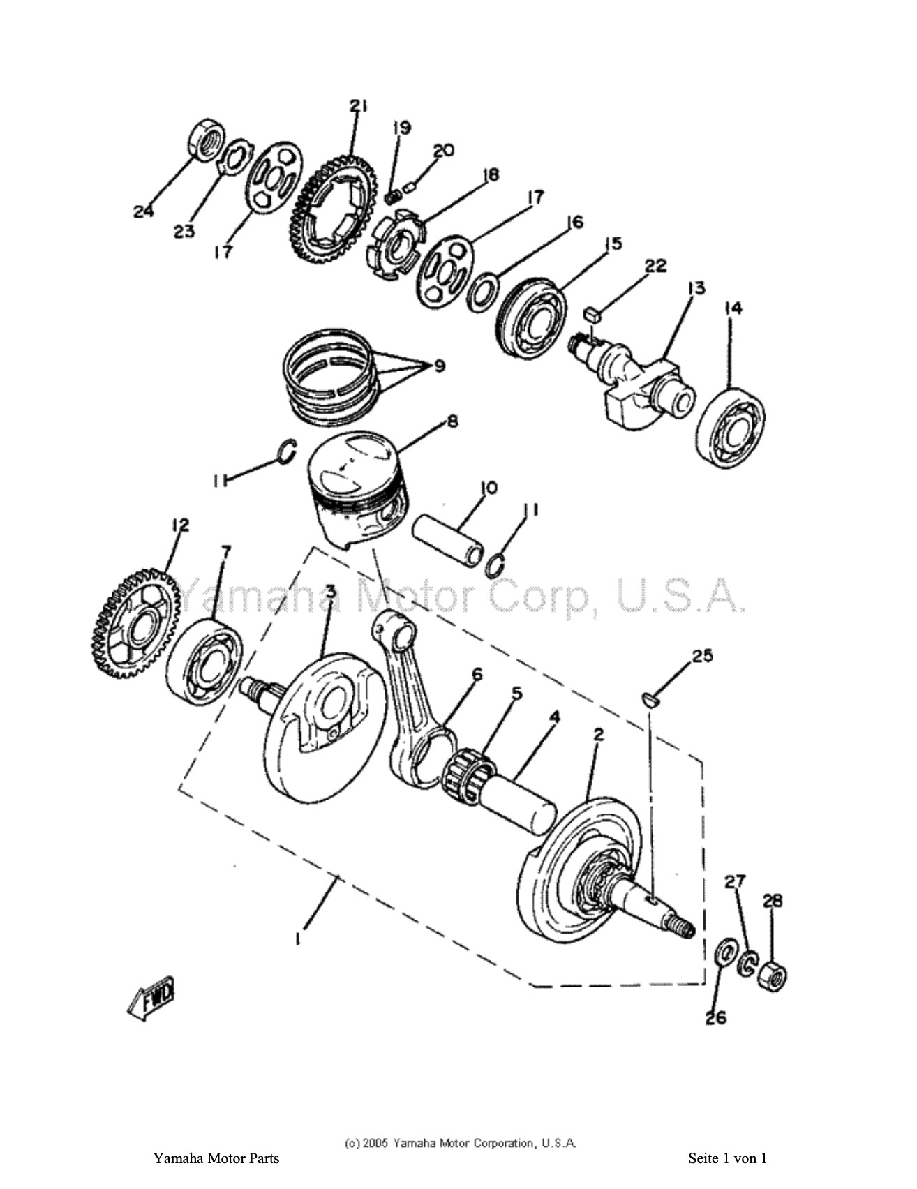

Jetzt muss ich nur noch das mit dem Kegel auf dem Kurbelwellenstumpf klären. Wenn das gleich ist, Dann ist es einen Bastelversuch wert. (Mit einer irgendwo aufgetrieben Zweitlima) Nur das

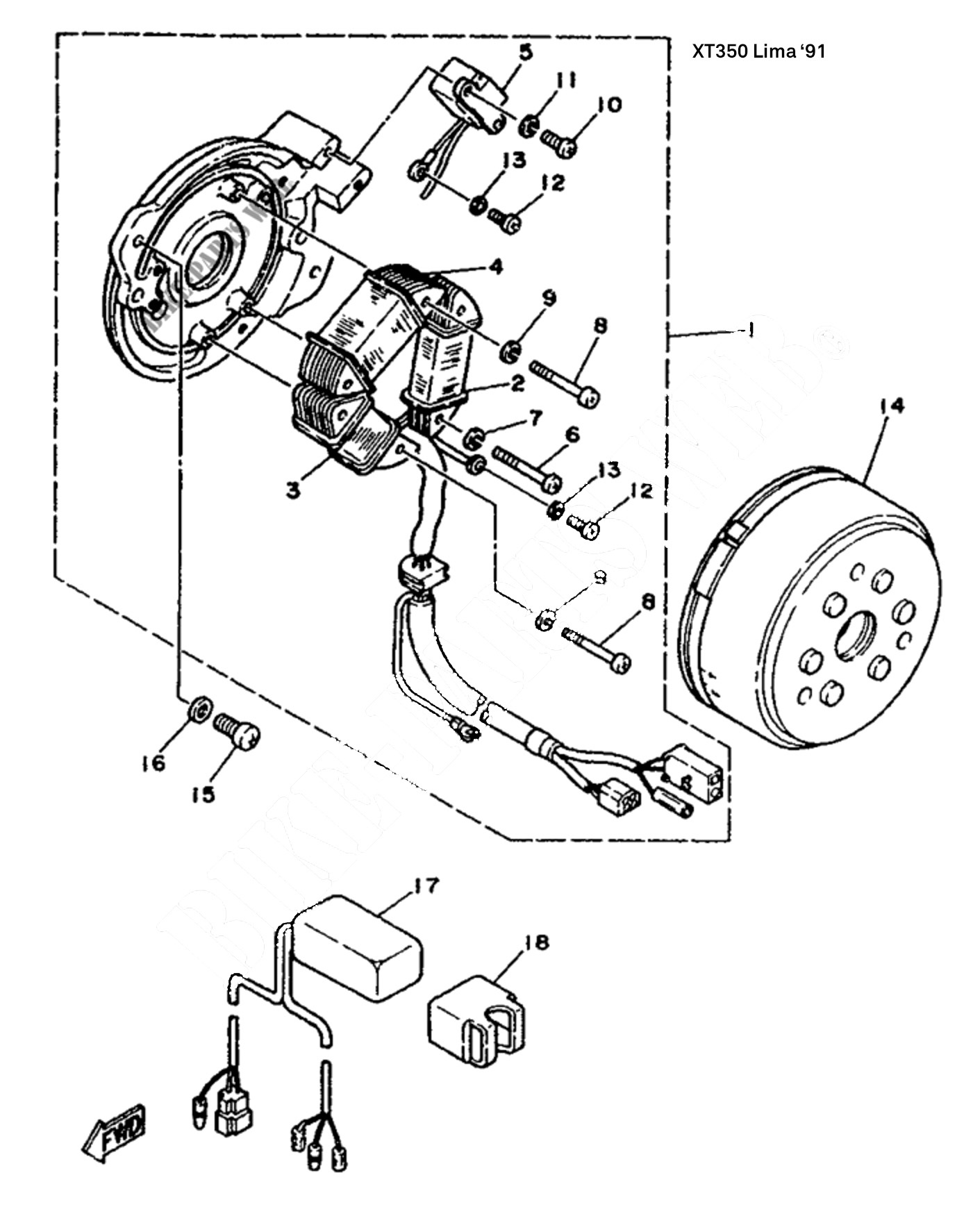

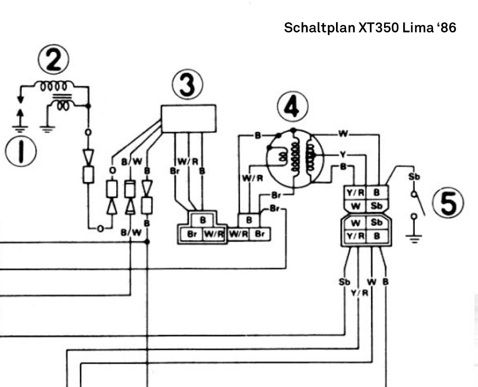

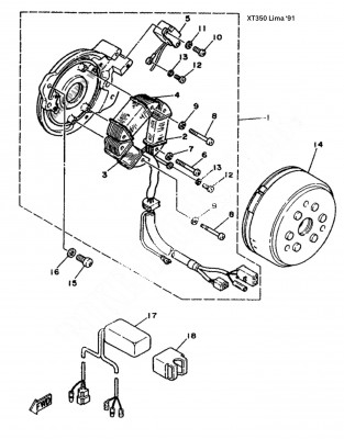

Ok! Die 350er Lima läuft auch trocken - dachte eher das ist nass wie bei der XT550/600.
Zündverstellung habe ich gefunden von 12°± 2°bei 1200u/min bis 34°± 2°bei 5000u/min.
Um 5° verdreht wäre das interessant.
Gab es zwei verschiedene Limas?
Hier von '86 sieht es XT500-ähnlich aus mit Pickup Hier von '91 sind drei gleich aussehende Spulen - könnten aber theoretisch auch wie oben verschaltet sein... Und dann ist noch der Durchmesser interessant - muss ja reingehen.
gruß
gruß

- Beiträge: 3348
CDI bis heute nie ein Thema gewesen. bei uns nur das Ölpumpenzahnrad. würde ich alles mitliefern. Kabelbaum auch!
Die 92er ist gleich mit der vorherigen.
und ja, du wärst der erste, der das ausprobiert, und ich übernehme das dann direkt!
CDI
Kabelbaum
Zündspule?
Regler
Lima
Polrad
Und du machst soone traumhafte Bilderserie. Und ich verlinke ins XT350.de
Liebe Grüße.
CDI
Kabelbaum
Zündspule?
Regler
Lima
Polrad
Liebe Grüße.
