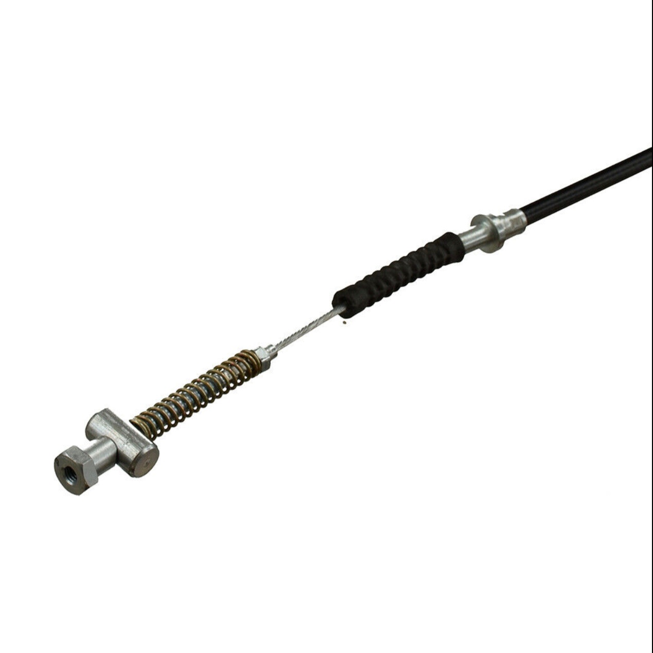

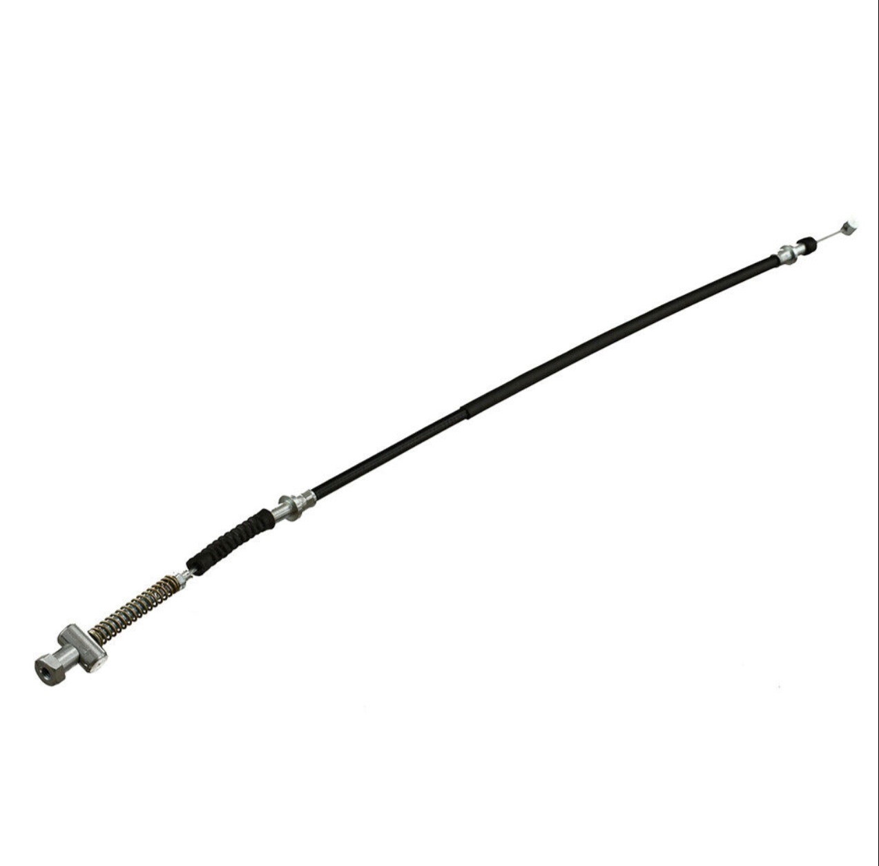

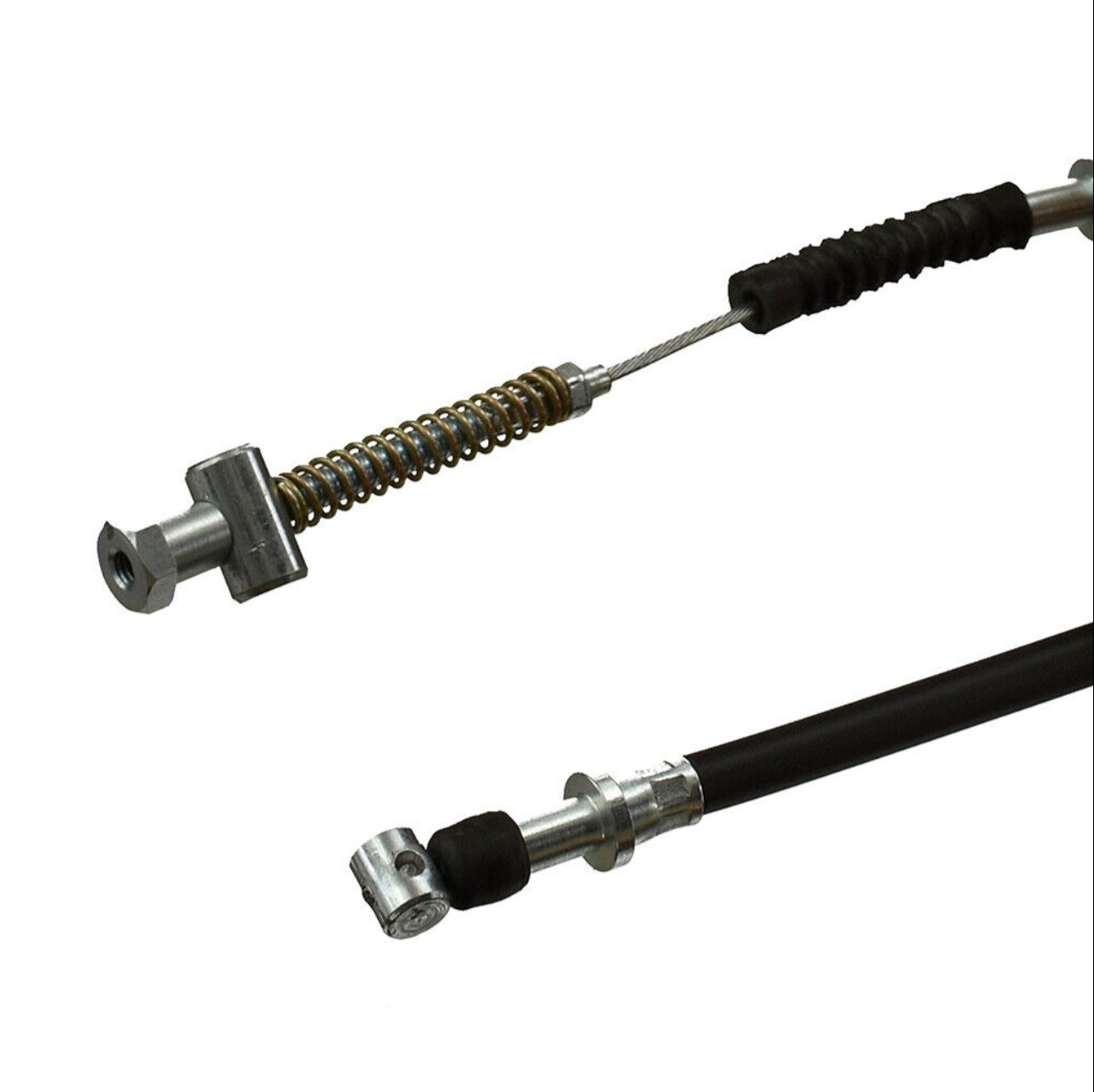

von irgendeinem Golf den Kupplungszug. Modell/Bj. kann ich dir nicht mehr nennen. Letztlich ist aber auch nur das M6-Gewindestück am Ende wichtig, den Rest muss man sich ohnehin selbst zurechtbasteln. Autokupplungszüge sind alle ausreichend dick dimensioniert (Zug 3mm, Hülle schön druckstabil).
Beiträge: 6509
Re: Bremsankerplatte vorne.....
Beitragvon Hiha » Mi Aug 05, 2020 13:09
Golf und Polo Kupplungszünge werden gern genommen, da sie billig sind und man sie überall kriegt. Ausserdem haben sie schon ein Kunststoffrohr, da sie wegen der 180°-Umlenkung im Motorraum sonst zu schwergängig wären...

Ich danke euch für die Informationen !
Ich werde den von der Honda XL 500 S auf das benötigte Maß kürzen!
