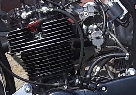

Beitragvon Frank M » Di Jun 22, 2021 13:14
die schwarze "Raceline"-Leitung finde ich auch besser. Die trägt optisch nicht so auf und kann auch nicht kaputtvibrieren.
Wobei die originale Version mit Einzelanschluss hinten am Kopf auch einwandfrei funktioniert.
Ringnippel und Hohlschrauben sind seit vielen Jahrzehnten Standard für einfache Leitungen, das funktioniert simpel und zuverlässig.

@frank: was sehen wir da für ein Geschläuch an der Ritzelabdeckung?

Beitragvon Frank M » Di Jun 22, 2021 13:48
zwei Ringnippel und eine Doppel-Hohlschraube an einer Winkelflanschverschraubung für die Ölversorgung aus dem Rahmenöltank.
Alles original Herr Wachtmeister, ich schwööör...:D
