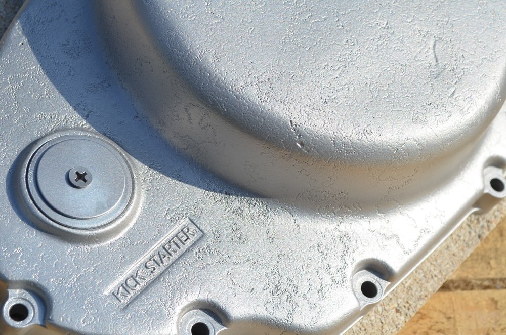

Ich habe immer Stress mit diesen Drecks-Kupplungsdeckeln und dabei ist es völlig egal, ob die XTs gefahren werden, nur kurz mal gestestet und dann nicht mehr gefahren oder der Motor nur lackiert und ins Regal gestellt wird. (Und auch die Bremsankerplatten in meiner TT!)
Nach und nach blühen die Deckel auf und wenn ich es zu spät bemerke, dann sieht das aus, als wenn Holzwürmer unter dem Lack unterwegs waren.
Dabei ist es egal, ob ich den RH Lack mit oder ohne Grundierung benutzt habe. Es ist auch egal, ob der Deckel glasperlengestrahlt wurde, oder ob er chemisch entlackt wurde.
Der Spezi aus den Bergen und auch eine Firma hier in Hamburg sind dazu übergegangen die Deckel pulverzubeschichten. Letztere lackiert dann den pulverbeschichteten Deckel, damit er zum Rest des Motors passt.
Warum ist das so?
Liegt es daran, dass Feuchtigkeit in feinen Kanälen im Magnesium durch die Hitze beim Pulvern austritt und dadurch keine Probleme mehr macht?
Wir haben versucht die Deckel vor dem Lackieren vorzuheizen, hatten aber auch keinen Erfolg.
Bin echt voll genervt von den Deckeln, habe gerade wieder zwei von funktionierenden Motoren abgebaut und strahlen lassen ...
Seit ein paar Jahren entlacke ich die gar nicht mehr. Nur leicht anschleifen und überjauchen. Der YAMAHA Lack war der Beste!!!

Also ich habe jetzt von diesen Ausblühen der Kupplungsdeckel, Bremsankerplatten etc. auch schon mehrmals gehört...komisch ist nur , dass ich es selber nach vielen Jahren in denen ich XT's restauriere selber noch nie gehabt habe...vieleicht solltet ihr mal den Beschichter wechseln

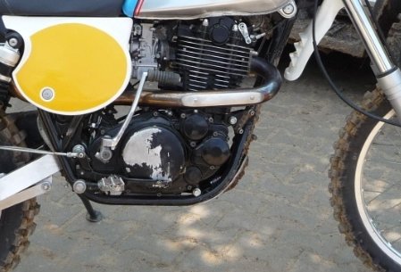

Leute, alles eine Frage der Definition! Bei meiner altgedienten XT gehören solche Aspekte zur allgemeinen 'Patina', die einem Fahrzeug, das lange ziemlich weitgehend artgerecht genutzt wurde, einfach zugehörig ist, daher also durchaus so bleiben darf, soweit dadurch keine technischen Funktionen beeinträchtigt werden, versteht sich, klar!
Die abgewetzte Fläche auf dem gezeigten Kupplungsdeckel ist schon 'ewig' so, zeigt aber selbst nach Jahrzehnten bisher noch keinerlei verdächtige Symptome hinsichtlich einer angegriffenen Material-Qualität dieses als besonders empfindlich geltenden Magnesium-Bauteils!
Für mein ganz persönliches Empfinden kommt es generell nicht in Frage, aus meiner wackeren alten XT etwa ein 'Ausstellungstück' zu machen, womöglich vielleicht auch noch 'besser als neu' ...
PS: Für Bling-Bling-Auftritte hab ich zur Not noch meine XS, die nach vierzig Jahren tatsächlich fast noch ausschaut wie neu ...

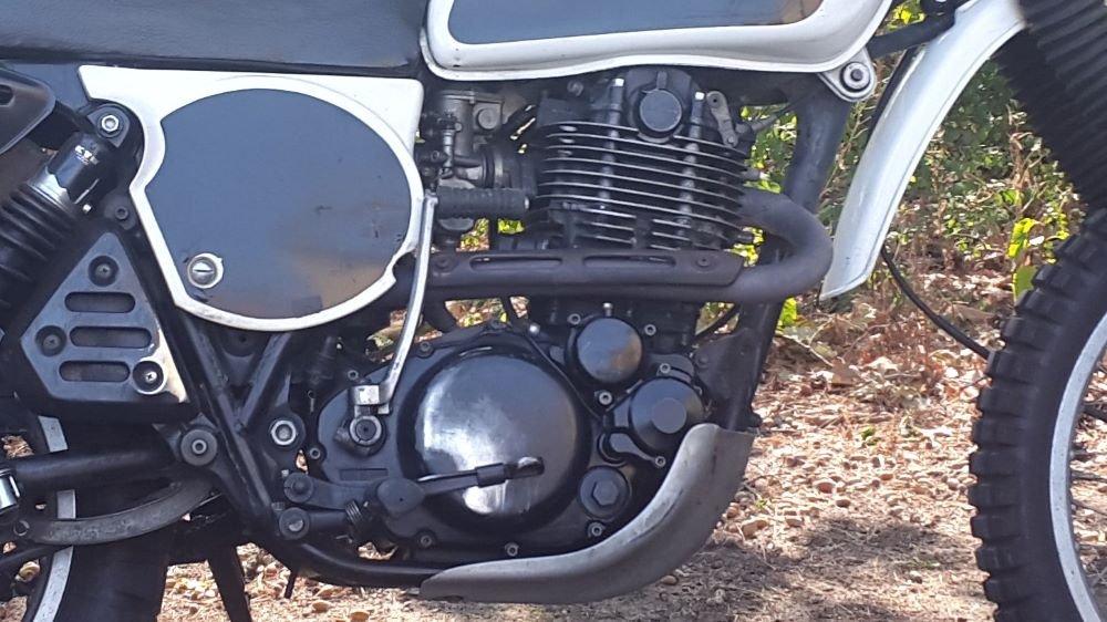

Dem kann ich nur beipflichten.
Einmal artgerecht im Dreck gewühlt und schon sieht das so aus: Gelegentlich gehe ich da mit schwarzem Sprühdosenlack rüber, und gut ist's.
