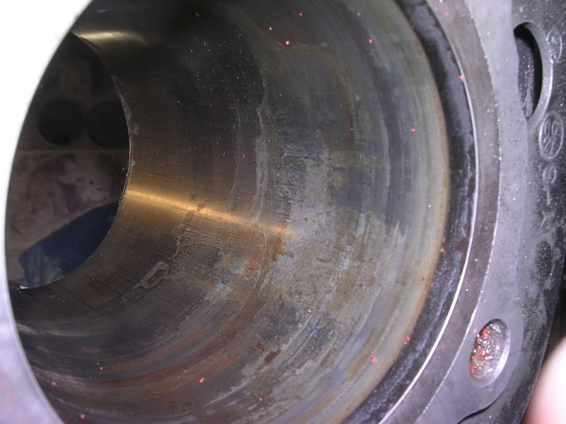

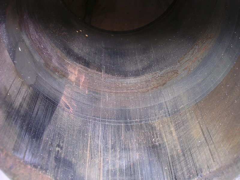

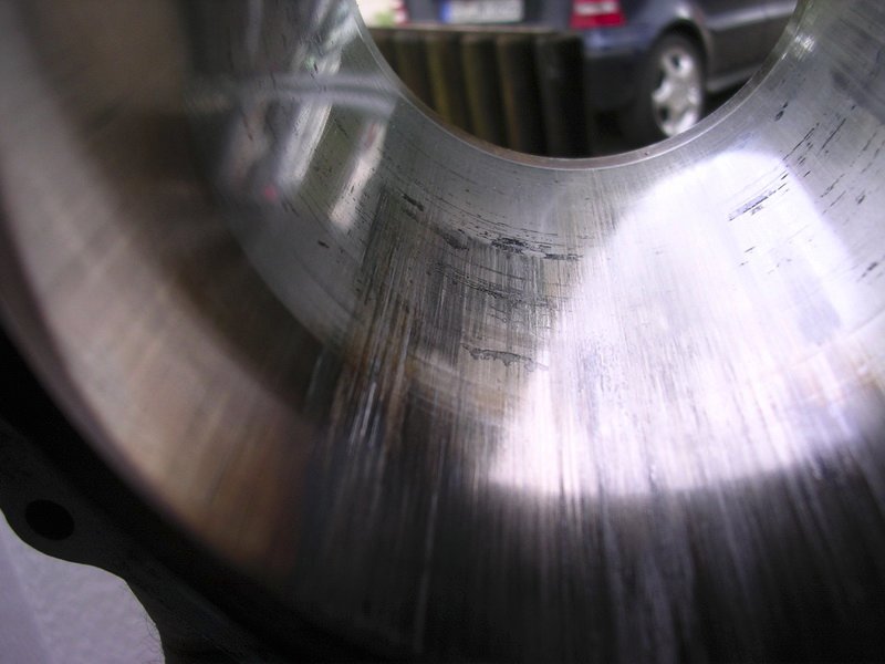

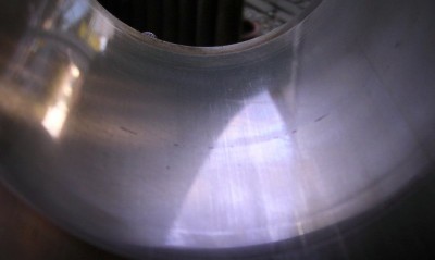

Hab nochmal dacapo gelesen und der einzige Standschaden, der immer wieder gerne vorkommt, insbesondere wenn der Motor nicht im Verbrennungs OT für länger abgestellt wurde, sind Korrosionsringe, die durch eindringende Feuchtigkeit daher kommen, daß die edleren Ringe sich in den Zylinder einkorrodieren. Das führt dann aufgrund der gebildeten 'Öltaschen' zu Qualm im Kaltlauf aber auch zu Ölverbrauch ohne Qualm, wenn der Motor warm wird. Der Ölverbrauch sollte strikt kontrolliert werden. Passieren kann bei dem Schadensbild eigentlich nichts, außer daß der Kopf zurußt.
Neue Ventile samt Sitzüberarbeitung und neuer Kolbenkit sind dann eh unausweichlich.
Das Schadensbild sieht dann so oder ähnlich aus.( habe zig Bilder und die hier sind nur aus 2016) Regards

- Beiträge: 4086
Re: Motor bläut beim anlassen
Ich würde es zumindest probieren.
Dazu muss der Kolben in den UT.
Den Nr4 würdest Du dabei eher nicht entdecken, aber krassere Fälle je nach Quali des Proktologengerätes schon.
In allen gezeigten Fällen hat der Motor gebläut, besonders im kalten Zustand.
In allen Fällen war ein neuer Kolbenkit fällig, weil normaler Verschleiss und die 0,1mm tiefen Einrostungen sich nicht weghonen lassen. Da landet man dann oft bei 0,2 Laufspiel. Manchmal ist dann sogar das übernächste Kolbenmaß fällig.

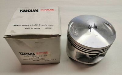

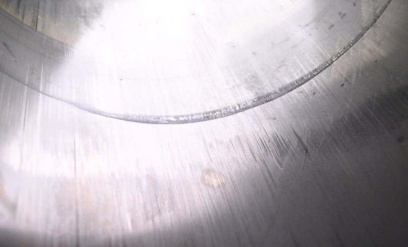

Moin, hab heute den Zylinder endoskopiert,
Nichts auffälliges was Spuren angeht.
Auf dem Zylinder steht 588-02 hat das eine Bedeutung?
88Durchmesser 2te Übergröße?
aktuell:
Vergangenheit:
Vergangenheit:
- Beiträge: 7183
wenn es auf dem Kolben steht wird es eher "583-025" für die erste Übergröße sein (also 87+0,25mm).
- Beiträge: 6510
Äh, nein. Das 583-02 ist in eine Ventiltasche eingegossen, das eventuelle 25 steht eingeschlagen auf dem Kolbenboden.
