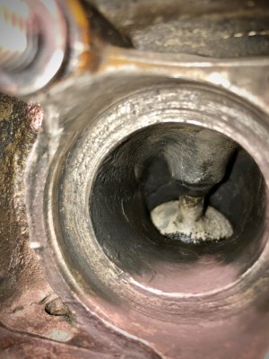

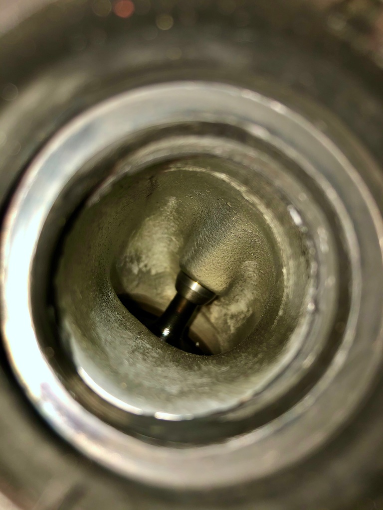

Der Einlass ist sauber und schön.

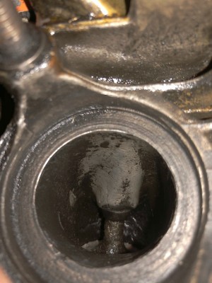

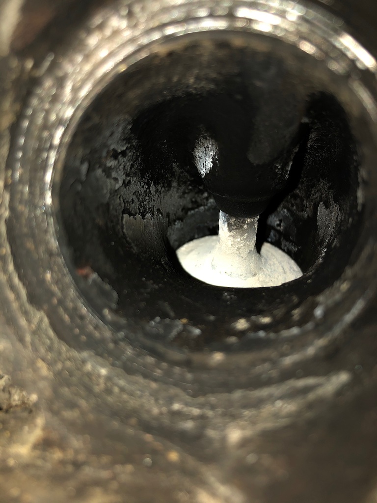

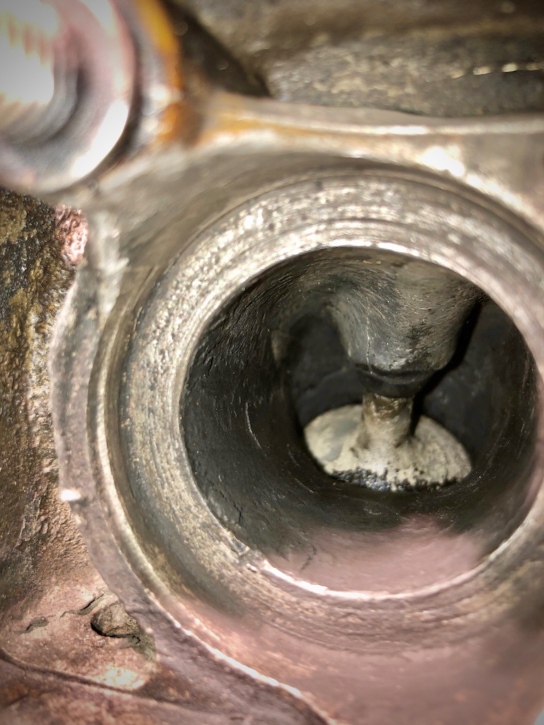

Beim Auslass habe ich den erinnerten Riß leider gefunden.

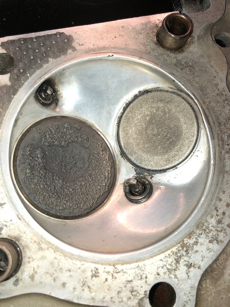

Wie man dem vorletzten Bild entnehmen kann ist am Riß scheinbar auch eine andere Thermische Situation.
Jedenfalls hat sich da der Ruß anders abgelagert. Sieht heißer geworden aus.
