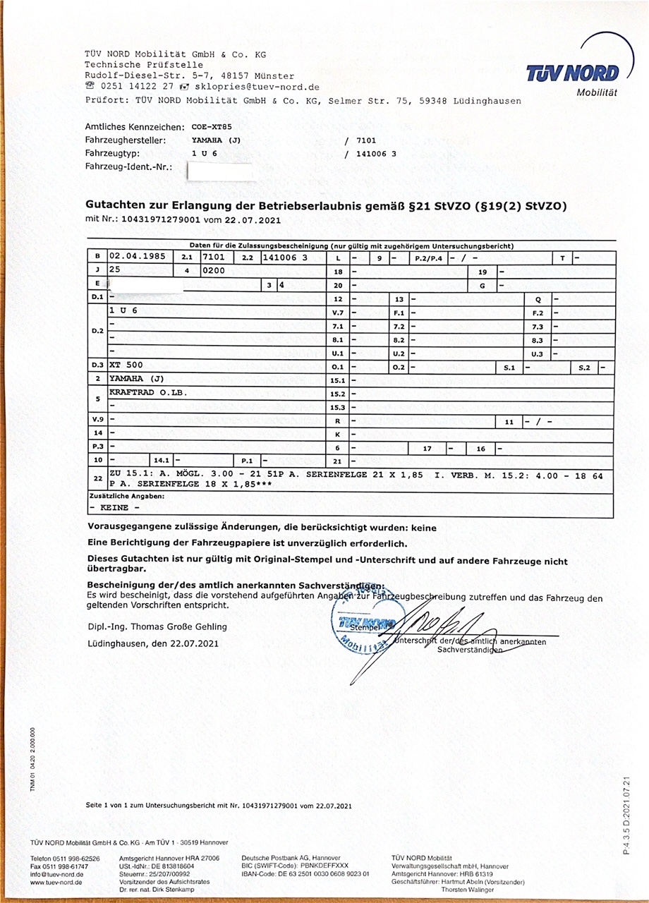

Hi Hubert,
Klasse :top: das es geklappt hat.
Was kommen jetzt noch für Gebühren dazu?
...und schön das du das Dokument anfügst, doch eine Bitte, mach doch ein größeres daraus, damit man es auch lesen kann.
Danke
Grüße, Peter

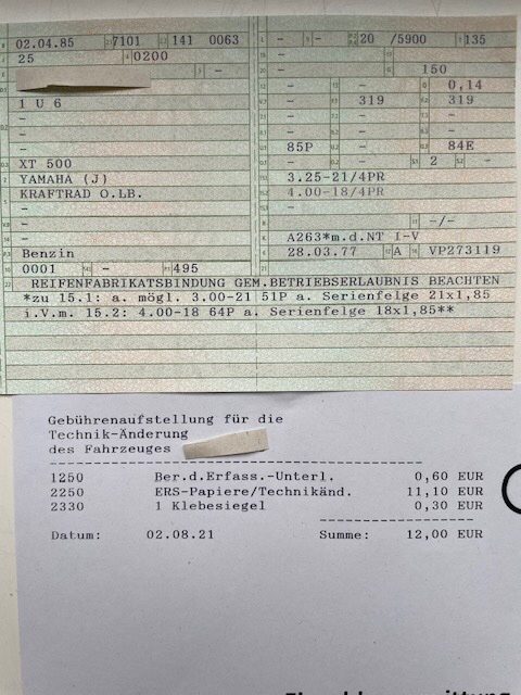

Hast Du jetzt nur die neue Größe 3.00-21 eingetragen oder in Verbindung mit dem Heidenau Reifen?
Mich hat es viel Zeit, rumfahrerei und telefoniererei gekostet, bis mein Schein so aussah:

@XT-ZRX Mein Schein wird so aussehen, wie deiner,
mit der alten Größenbezeichnung 3.00-21, ohne Hersteller-Bindung.
Am 2.8. habe ich Termin beim örtlichen Strassenverkehrsamt,
zwecks Eintragung.
Werde mich dann nochmal melden.

@PeJo TÜV Gutachten nochmal als Anlage,
in höherer Auflösung.

Das sagt ja schon der Satz auf dem Dokument unten aus ...
Dieses Gutachten ist nur gültig mit Original-Stempel und -Unterschrift und auf andere Fahrzeuge nicht übertragbar.
Die könnten genau so gut reinschreiben

Hallo Hans,
ich hatte ja von PeJo die Bescheinigung von Heidenau bekommen (siehe oben)
Hubert

Dann hast Du ja auch nen Top-Prüfer erwischt, dass er Dir keine Reifenbindung eingetragen hat, Glückwunsch.

Eintragung ist heute erfolgt (siehe Anlage)
Hat nochmal 12,- Euro gekostet.
Damit ist das Thema 3.00-21 für mich abgeschlossen.
