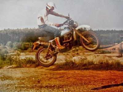

Beitragvon hershey » Sa Jun 15, 2019 10:21
wie xtfro schon geschrieben hat, eigentlich muss man an der xt kaum etwas ändern, um spass im gelände zu haben: wichtig sind gescheite reifen.
hier ein bildchen von 1981 in unserem lieblingssandkasten.
79er xt mit 370er bilsteinen und schon alutank.

Beitragvon XTFRO » Sa Jun 15, 2019 12:43
Ein wunderschön exemplarisches Bild hast Du da ausgegraben, da stehen mir die guten alten Zeiten doch gleich wieder ganz besonders lebendig vor Augen!!!
