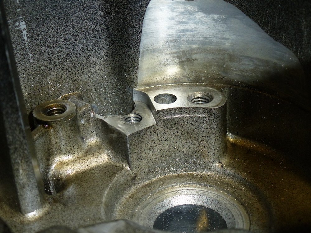

Ich weiß noch nicht ob es hält, aber Platz für mehr Material ist da.
Von der Fräsaktion hätte ich wenn möglich gerne Bilder, jedenfalls vor dem Zusammenbau. Wieviel ruft der Fräser denn auf für die Sache? Das geht erträglich doch nur unter Freunden, oder?

Danke für Eure Tipps! Das ist sehr hilfreich!
Sobald ich die Teile habe, schicke ich Euch Fotos.
Mangels Werkzeug und spezieller Erfahrung hab ich hier keine andere Wahl und muss das in der Werkstatt machen lassen, Kosten 120EUR (inkl. angefertigtes Passtück aus Alu und Fräsarbeiten). Auch wenn ich Doch möglichst alles gerne selbst an der XT mache....
Nach Pfingsten kann ich hier hoffentlich Positives berichten.

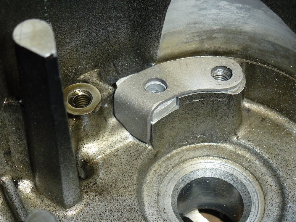

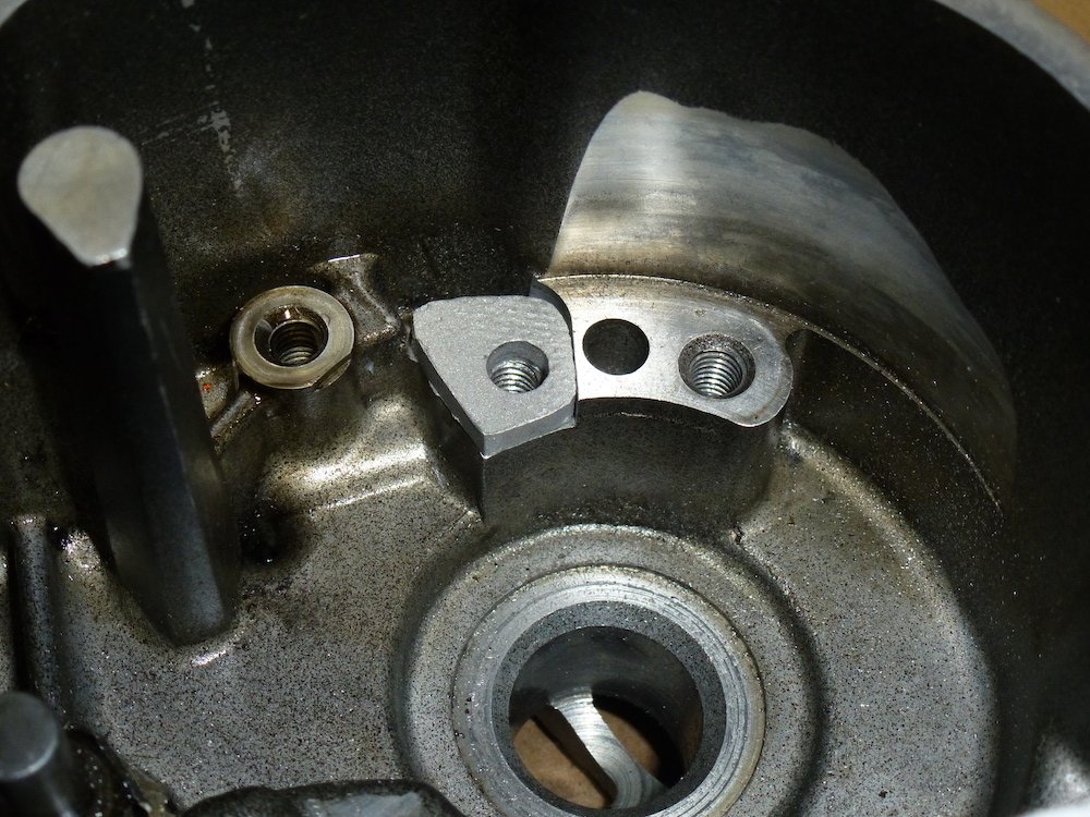

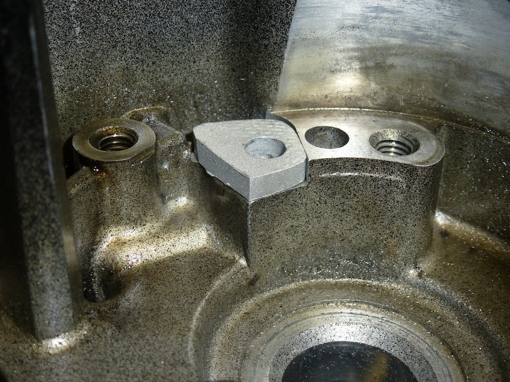

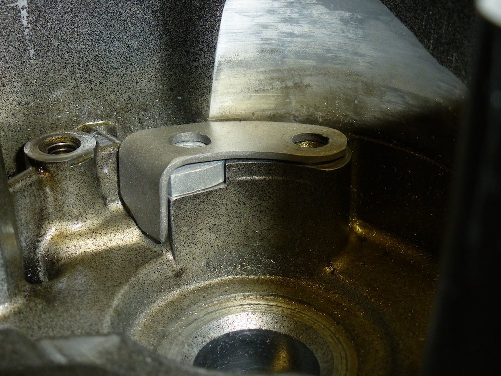

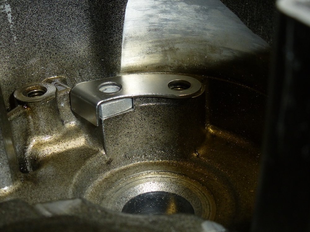

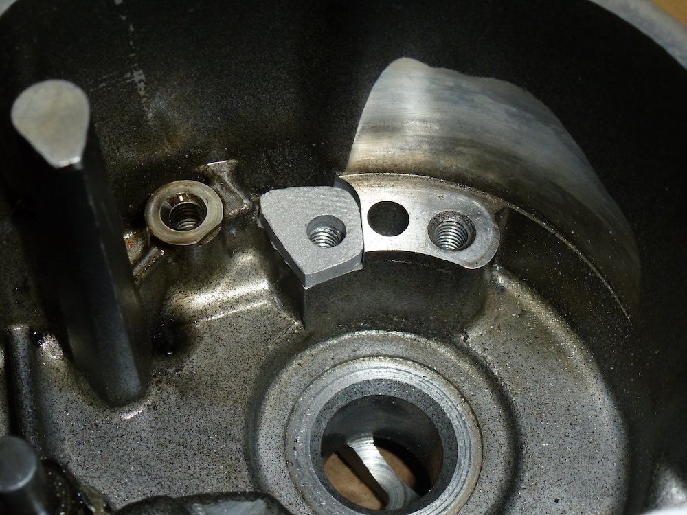

Beitragvon visualjunkie » Sa Okt 26, 2019 8:55
Moin!
Wie versprochen, auch wenn etwas spät, sind hier nun die Fotos der besprochenen Reparatur.
Auf den Bildern seht Ihr die ausgebesserte Stelle im Gehäusedeckel, das
angefertigte Ersatzstück, das originale Anschlagblech und dann das stabilere Anschlagblech.
Jetzt gilt es, den ganzen Motor wieder zusammen zu bauen (neue Lager bestellen, lackieren, ...)
Gruß und schönes Wochenende!

Beitragvon Mr. Polish » So Okt 27, 2019 10:01
Nice! Aber ich würde die Kante, wo das Anschlagblech drüberläuft, noch abrunden, damit das Blech schön anliegt.
