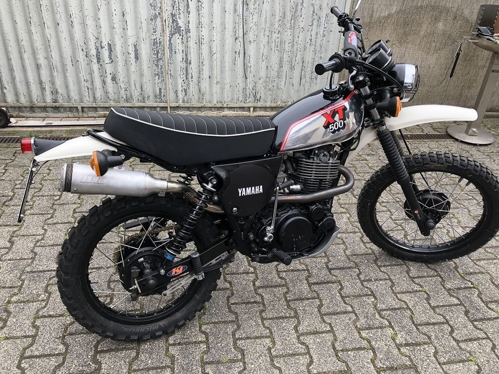

Re: TT-Style-Heckumbau (Kedo-Set)
Beitragvon jokerc72 » Di Jul 02, 2019 11:28
Hi,
bin endlich fertig. Soweit!
Kedo-Heck sitzt nun perfekt, wie ich finde.
Grüsse
Beiträge: 7227
Beitragvon Frank M » Di Jul 02, 2019 12:20
so ein Hitzeschutzblech würde bei dir vermutlich noch Sinn machen (wird mit zu den Scheiben gelegt und verschraubt), sonst sieht der neue Kotflügel bald nicht mehr so weiß aus...

und federbeine bitte andersrum einbauen!
jokerc72
Beiträge: 16
Registriert: Di Sep 04, 2018 12:17
Beitragvon jokerc72 » Di Jul 02, 2019 20:52
Hi,
Danke für den Tip mit dem Blech.
Hahaha. Die gedrehten Federbeine waren nur ein Gag, quasi "finde den Fehler".
Grüsse
