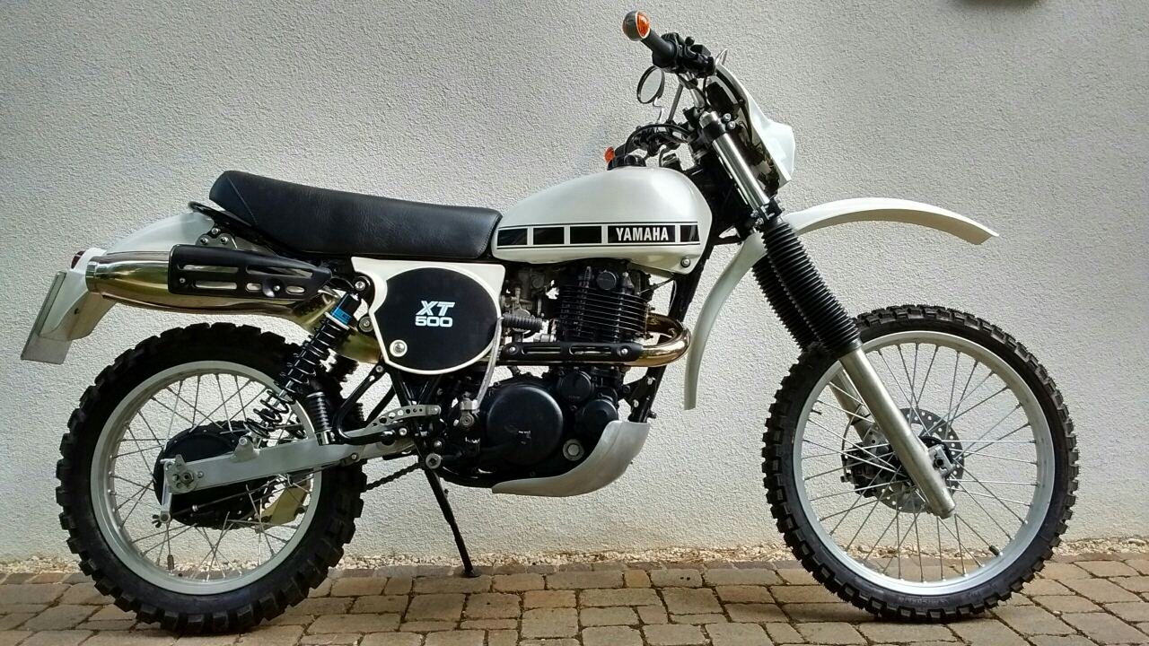

Beitragvon Mambu » Mo Jul 09, 2018 20:29
...so, erste Eindrücke vom Anakee sind positiv, verhält sich neutral....jetzt gehts ans Testen. :wink:
...frisch TÜV... :D

Hi Mambu,
kurz offtopic: Interessante Verlegung des hinteren Bremsgestänges. Verwendest du die Bremsankerplatte der XT600 hinten (z.b. Modell 43F)?
Beiträge: 3480
Re: Anakee Wild
Beitragvon TT Georg » Mo Jul 09, 2018 21:28
Tt600 Gabel vorn nebst dünner Scheibe... au Weia bei Sozia Betrieb in den Alpen. Dazu tt600 schwinge hinten, wo dann das Rad xt550, xt600, tenere, bis 2kf 3 aj, passt. 43f, 34 l 55w, 5y0. Bremshebel nebst Gesänge ist bei tt600 oben, sonst wie hier unten.
Wg. Twinshock, möglich, das das hier nicht geht.
Für mich die schönste Lösung bisher mit sozius äussersten auslegen...
Das Rücklicht mög i .net...
Aber jedem seins...
Eines weiss ich nicht: was ist das für n Tank?

Der Tank sieht für mich aus wie ein Clarke.

Beitragvon Mambu » Di Jul 10, 2018 17:26
...fast alles richtig erkannt... :D
Schwinge ist von 43F, nebst Nabe.
Bremserei geht unten rum besser. Beim Crosser habe ich das Gestänge oben rum verlegt, allerdings mit Biegung um den Dämpfer, macht die Bremse schwammig. Gibt latürnich noch tausend andere Lösungen... :wink:
... und... "Danke für die Blumen" 8)

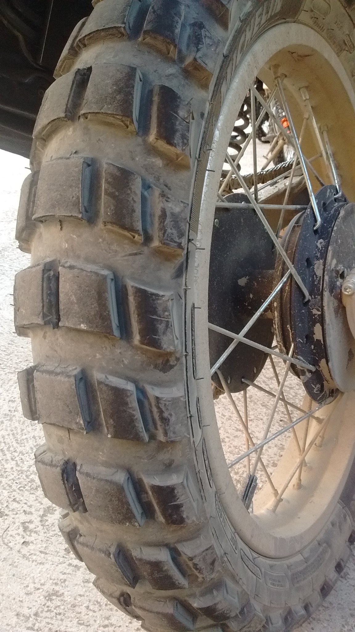

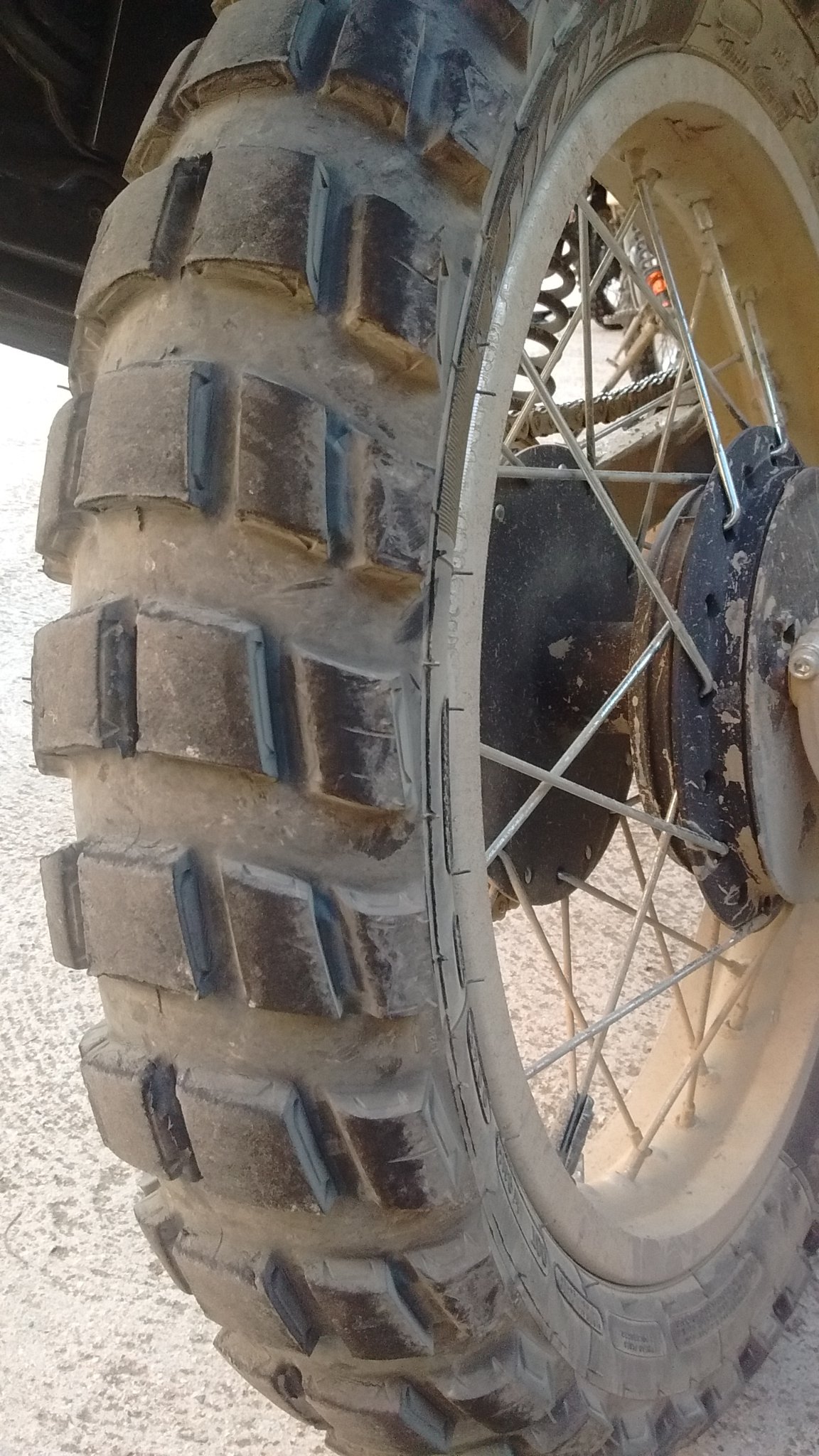

...so, heute mal Kurvenwetzen gewesen, ... gibt eine gute Rückmeldung der Pneu.
In schnellen Kurven stabil, insgesamt weniger Eigenleben als der TKC.

Beitragvon Mambu » Fr Jul 20, 2018 11:33
...so heute mal den ultimativen Onroadtest gefahren. Reifen ist top! :D
Im Vergleich zum TKC sicher stabiler und selbst bei extremen Schräglagen kein fieses Eigenleben. Meine Empfehlung hat er, ....nun nichts wie ab zum Schottertest... :dance

...so, Reifen ist definitiv schottertauglich... ;D :D :mrgreen:
Heute 200 km nahezu nur Schotter, ...top!
Jetzt fehlt nur noch der Langzeit- und Regentest, wobei zweiteres momentan eher schwierig wird... :wink:
