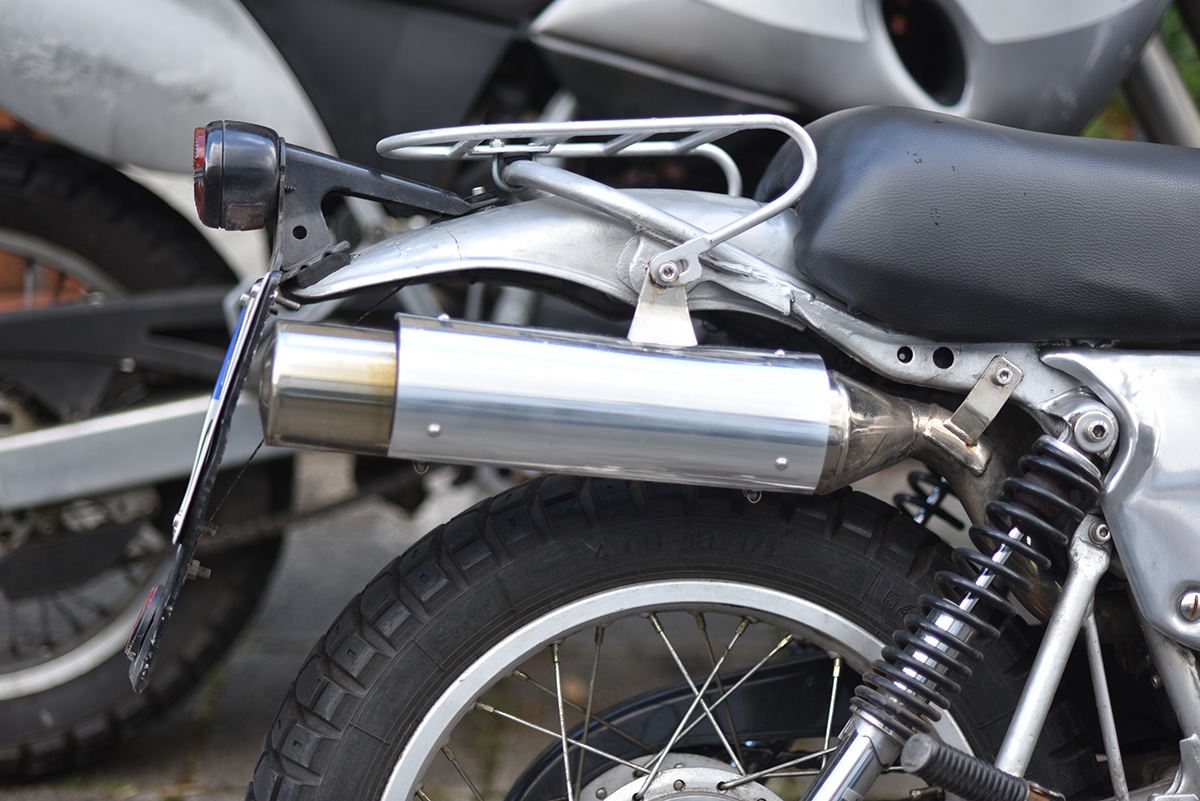

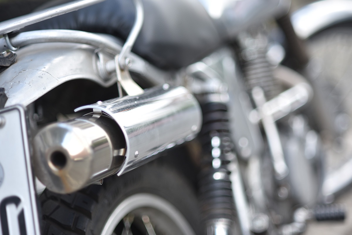

Re: Auspuff
Ich meine den hier!! Den kann man per Einzelabnahme auch eintragen lassen. Gibt es original in den USA von ST oder eben aus VA anfertigen lassen.Mit Supertrapp meinst du den XTrapp von Kedo? Wie ist denn das mit TÜV?
VG
Lippi

Und kennt jemand den XTrap von Kedo? Finde den zumindest optisch gelungen.
- Lippi
- Beiträge: 1100
- Wohnort: bei bremen
Re: Auspuff
...ja den (VA 3-Zoll) hatte ich auch mal montiert. Der ist aber hinten einfach zu klein und im Vergleich zum 4 Zölligen kommt das ganze Mopped dann "zugeschnürt" daher... will sagen, kleine Leistungseinbuße und das Gefühl, dass sich der Bock nicht völlig entfalten kann. Habe 4 Zoll und 3 Zoll mal direkt hintereinander getestet und den 3 Zölligen dann wieder verkauft. Erworben hatte ich den 3 Zöller von einem XT-Fahrer, der diesen eigenen Angaben nach nicht richtig abgestimmt bekommen hatte.Und kennt jemand den XTrap von Kedo? Finde den zumindest optisch gelungen.
Anders scheint es wohl aber um den alten schwarzen 3 Zölligen (der, mit dem Gewinde hinten raus) zu stehen, da haben viele XT-Fahrer gute Erfahrungen mit gemacht.
VG
Lippi
Zuletzt geändert von Lippi am So Mär 22, 2020 16:17, insgesamt 1-mal geändert.
