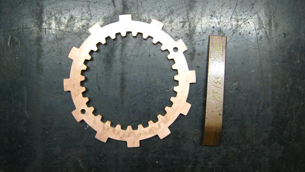

Wie schon erwähnt, mit passendem Werkzeug und Zeit lässt sich die
Kupplung und der Primär recht problemlos lösen.
Mein Haltewerkzeug ist aus Mangel an alten Kupplungsscheiben entstanden.
Das Kupferflachmaterial blockiert recht schonend die Primärräder.
Dank an motorang für die Fotoeinfügetipps!
LUT
LUT
- Beiträge: 194
- Registriert: Fr Mai 06, 2016 19:19
Re: Schaltprobleme
So in der Art schaut meins auch aus, nur links und rechts noch etwas Metall zum Halten drangeschweißt.

- Beiträge: 6389
Re: Schaltprobleme
BddDas Kupferflachmaterial blockiert recht schonend die Primärräder.
- lut63
- Beiträge: 186
- Registriert: Mo Jul 14, 2008 23:21
Re: Schaltprobleme
Kupferflachmaterial hab ich vom Buntmetallhändler und wird mit der Zuschnittsäge einfach abgelängt -hiha schreibt:
Und das mit der Laubsäge, und dann noch in dickem Kupferblech. Krass..
mehr ist nicht und kann sich jeder selbst machen.
Wenn das Haltewerkzeug gemeint ist, da ist nur ein dünnes Cu-Laminat am harzgebundenen Glasfasermaterial.
Die beiden Bohrungen waren ursprünglich für einen Haltegriff gedacht, ist aber in Verbindung mit dem
"Primär-Blockier-Kupferflachmaterial" nicht notwendig.
Nix-mit-Laubsäge-Gruss
LUT
