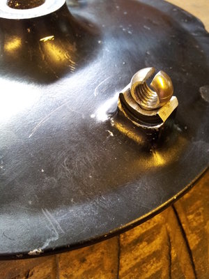

Ist aber tatsächlich ein (intaktes) M8 Gewinde drin. Sieht auf dem Foto allerdings wirklich auf den ersten Blick erstmal "ohne" aus.
Ist die Bj. 76 und Bj. 77-79 Verwendung denn tatsächlich zutreffend? (Sorry Theo, aber "Ich verwende..." kann ja erstmal auch bloß eine Vorliebe von dir sein :D ) Wenn ja, ist die 76er Platte wohl ein eher selteneres Teil, oder?

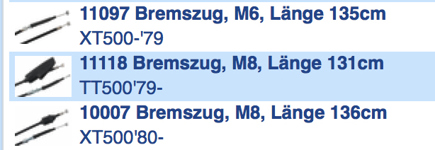

Ein Blick auf die KEDO Bremszug-Liste bestätigt das im Übrigen auch: M6 bis 79, M8 ab 80.
Dann darf das wohl als geklärt gelten. Wäre ja auch etwas kurios gewesen.

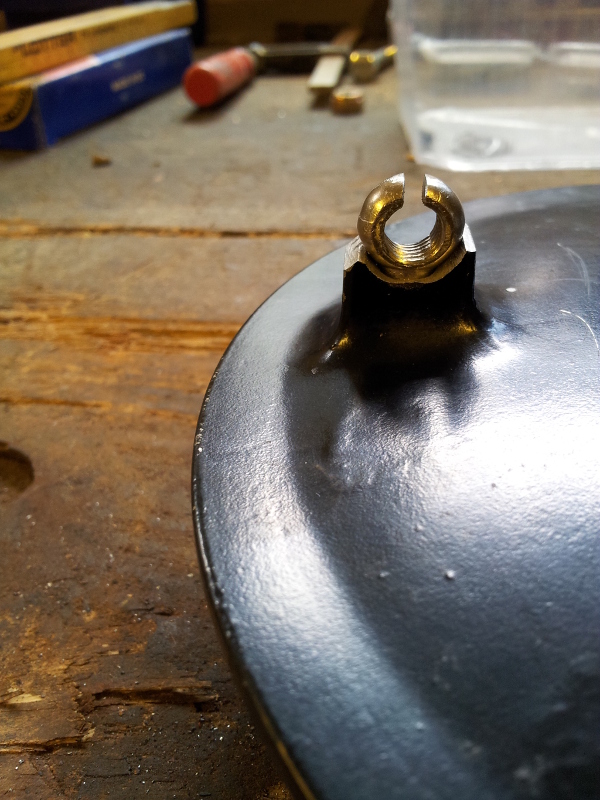

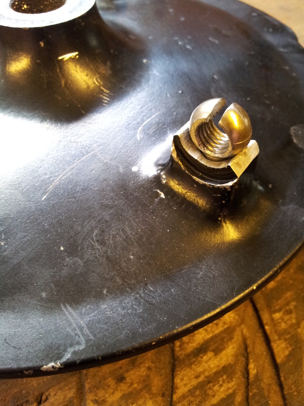

Ich hab mich doch dazu entschlossen die M8 Augenschraube zu verbauen. Bisher hab ich sie nur in die Bremsankerplatte eingeschraubt, noch nicht verklebt. Wirkt bei Druck- und Zugversuchen stabil. Bei Angriffen mit der Zange oder beim Einschrauben und Kontern mit Schraube und zusätzlicher Mutter in die Augenschraube bewegt sich kein Schenkel.
Was haltet ihr davon?
Gruß, Tom.

ich finde es "die" pragmatische Lösung, da ich ohnehin des Schweißens nicht mächtig bin.
Als Unterfütterung würde ich vorn und hinten jeweils eine Mutter + Unterlegscheibe bevorzugen, nachdem die Fläche schön plan gemacht wurde.
Aber ansonsten entspricht das auch meinem aktuellen Weg. "Warum immer gleich entsorgen".
Jo.
Generation "XT500"
Beiträge: 7106
Re: Bremszugbefestigung vorne
Beitragvon Frank M » Fr Mai 27, 2016 17:52
schön geht anders. Handwerklich könnte man die Distanzunterlage bestimmt noch besser ausführen, damit das nicht so nach Bastelei an der Hauptbremse aussieht. Du wirst der Erste sein der feststellt, ob es bei Notbremsungen hält.

Vor vielen vielen Jahren habe ich einmal meine Diplomarbeit auf Basis der VDI Richtlinie 2230 geschrieben.
(Beim Prof. Dr. Hoischen, der mit dem kleinen blauen Büchlein.)
Kurz was dabei heraus kam und für diese "Reparatur :eek: " wichtig ist:
- Fugen sind übel, da sich das Material setzt und sich in Folge die Verbindung löst. U-Scheiben etc. verringern die Flächenpressung, haben aber auch genannten Nachteil.
- Kippmomente sind übel. Knick, knack :D
Meine unbedingte Präferenz:
Ersatzteil besorgen und das Altteil zu Lampe oder Kerzenständer umbauen, es geht ja schon wieder stramm auf Weihnachten zu.
Wenn das nicht geht:
Bremszugbefestigung plan fräsen/feilen und statt der Augschraube aus dem Vollen arbeiten, denn die Augschraube hat auf der zylindrischen Fläche nur eine kugelförmige Auflagefläche, also nichts was dem Kippen entgegen wirkt.
z.B. 4-Kant 14x14 mit angedrehtem Gewinde M8.
Ansonsten immer schön in der Nähe von Bäumen bleiben. Die Verzögern auch gut und zuverlässig :evil: :evil:

Dem kann man eigentlich nur beipflichten. Eine gute gebrauchte Bremsplatte kann man in der Regel zwischen 30 und 45 Euros schießen. Der Reparaturaufwand in Material und Zeit gemessen verschlingt mit Sicherheit auch schon einiges. Wenn´s dann im Resultat zum Einen immer nach kurioser Bastelei aussieht, zum Anderen in Wirkung und Haltbarkeit immer eine Sache des hoffnungsvollen Gottvertrauens bleibt, weiß ich auch, was ich machen würde ...
