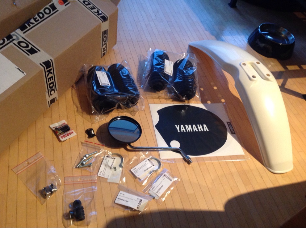

Ich bin gerade dabei, eine erste Kedobestellung fertig zu machen. Dabei würde ich gerne noch etwas fragen, ich versuche es mal.

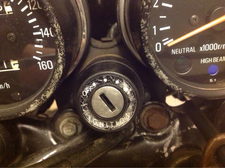

Ich blättere verzweifelt im Bucheli, aber da sieht die Zeichnung vom Lenkkopflager irgendwie anders aus als bei meiner (die Zeichnung gilt wohl erst ab Bj. 80). Daher meine wahrscheinlich dämliche Frage: wonach muss ich im Katalog suchen, wenn ich diese 2 rostigen Schrauben ersetzen will? : :oops:

Und eine erste Umsetzungsmeldung mit Dank an Hardy :)
Komisch, die seltsamen Geräusche sind jetzt auch beim Ausklappen weg :mrgreen:

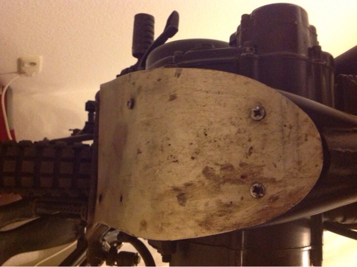

ich hab mal meinen Bestand nach der schwarzen Bodenwanne durchforstet und habe zwar zwei gefunden, aber die werden der schönen XT nicht gerecht (meine Alubodenwannen sind zwar in gutem Zustand, passen aber nicht zum Baujahr). Die schwarzen haben einige Beulen vom Geländeeinsatz (zum Schutz des Motors im Gelände ist die Bodenwanne ja da) Für den normalen Gebrauch gingen die zwar noch, aber guck dich besser mal nach einem schönen Exemplar um, sorry.
Aber ich hab mir die Bilder deiner XT nochmal angesehen, da ist doch ein kleiner (Zubehör) Motorschutz am Rahmen angebaut. Das sieht doch ganz harmonisch aus. (Ist natürlich nicht original :D )
Zu den Schrauben. Entweder putzen, putzen, putzen :mrgreen: , oder Kedo : 27194 Schraube, Armaturenhalter XT500
Yamaha Nr. 97013-06035 ca. 2,80 Stck. derzeit aber nicht lieferbar. Bei www.cmsnl.com für 1,50 (plus MehrwertSt), oder du kaufst einfach im Baumarkt welche ;D

Zu den Schrauben:
Entfetten (Bremsenspräy) und den Schraubenkopf in Zitronensäure (entkalker aus derDrogerie) hängen. Nach ein paar Stunden sind sie völlig rost- aber auch zinkfrei, weshalb man die restliche schraube tunlichst nicht mit in die Säure legen sollte. Gut spülen, Klarlack drüber, das erhält das originale silbrige Finish.

Ich habe heute mit deinen Angaben mein Glück in 2 Baumärkten versucht Ralf. Bei Kedo auf der Seite stehen ja keine Angaben zu den Maßen der Schraube, aber auf dank deiner Artikelnummerangabe konnte ich über die Yamahaseite die Angaben finden. Screenshot gezogen und ab zum Beratungsschalter. Hab aber ziemlich resigniert aufgegeben. Im ersten Baumarkt wurde mir ein Vortrag dazu gehalten, dass man mir ohne Angaben zum Gewinde gar keine Schrauben verkaufen könnte und ich sagen müsste, ob es metrisches Gewinde sei oder nicht. Im zweiten meinte man, das sei metrisches Gewinde, aber es gab nur 30 oder 40 mm, nicht 35. Es eilt ja nicht, daher habe ich bei Kedo um EMailnachricht gebeten wenn die Schrauben wieder erhältlich sind. Trotzdem hole ich mir mal das Zeugs das du beschreibst Hans um auszuprobieren wie das klappt. Das ist ja für weitere Fälle interessant.

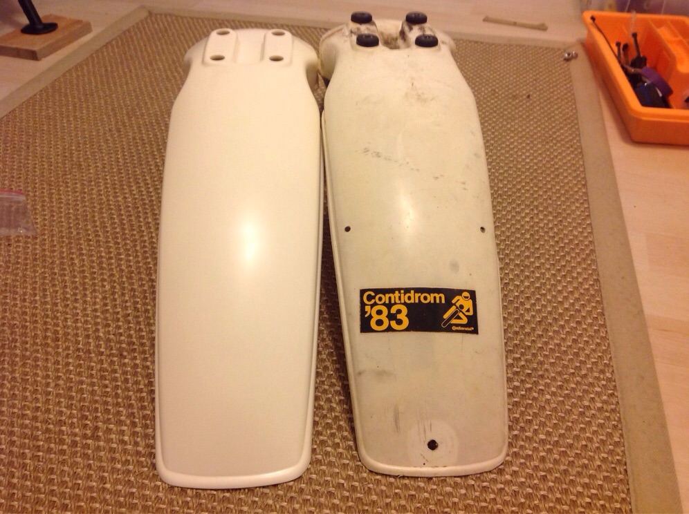

DHL hat die erste Kedolieferung für morgen angekündigt :dance Neuer Frontkotflügel mit Befestigungsmaterial (warum sind eigentlich bei mir der alte Kotflügel mit 4 Sechskantschrauben angebracht und beim neuen Kotflügel sind so Inbusschrauben bei?!), neuer Spiegel (der jetzige ist gewürgt dran, mit so Kaugummidichtungsmasse, ich glaube das Gewinde stimmt nicht), neue Faltenbeläge (beide richtiges Baujahr :wink: ) mit neuen Schellen, Seitendeckelaufkleber und ein neuer Tankentlüftungsschlauchhalter. :) An die Tauchrohrdrehung traue ich mich nicht. Ich habe keinen Montageständer ( und Keinen zum Festhalten) daran scheitert es schon. Wenn ich nicht noch einen Nachbarn bebetteln kann (der passionierter Schrauber ist) besorge ich mir einen Anhänger und zieh sie demnächst zum nächstgelegenen Händler, von dem ich in Sachen XT Gutes gehört habe. Dort kann sie dann auch gleich neues Gabelöl und wohl auch neue Reifen bekommen (TKC 80). Die jetzigen sind zwar anstandslos durch den TÜV aber zu alt.
In Sachen Motorschutz finde ich derzeit nix Schönes (beulenfrei & Lack ok) im Angebot. Das wartet darum erstmal. Der bisherige ist glaub ich selbst gemacht (siehe Bild).

die Schrauben für den Armaturenträger könnte man an dieser Stelle auch durch Inbusschrauben ersetzen (wenn es denn aus Originalitätsgründen vertretbar ist). Ließen sich dann auch deutlich einfacher Schrauben. Ansonsten sind das gewöhnliche metrische M6 "Sechskantbundschrauben" oder "Sechskantschrauben mit Flansch DIN 6921". Gibts beim gut sortierten Eisenkarl stückweise, in Edelstahl auch ohne Korrosionsschutzprobleme auf die erforderliche Länge kürzbar.
Dein Kotflügel ist mit Sechskantschrauben festgeschraubt, weil das früher so üblich war. Inbusschrauben machen hier m. E. hingegen eher keinen Sinn, weil das Innensechskantloch nach einiger Zeit hoffnungslos mit Dreck zugebacken ist und freigepopelt werden muss. Da ist ein Außensechskant leichter sauberzumachen.

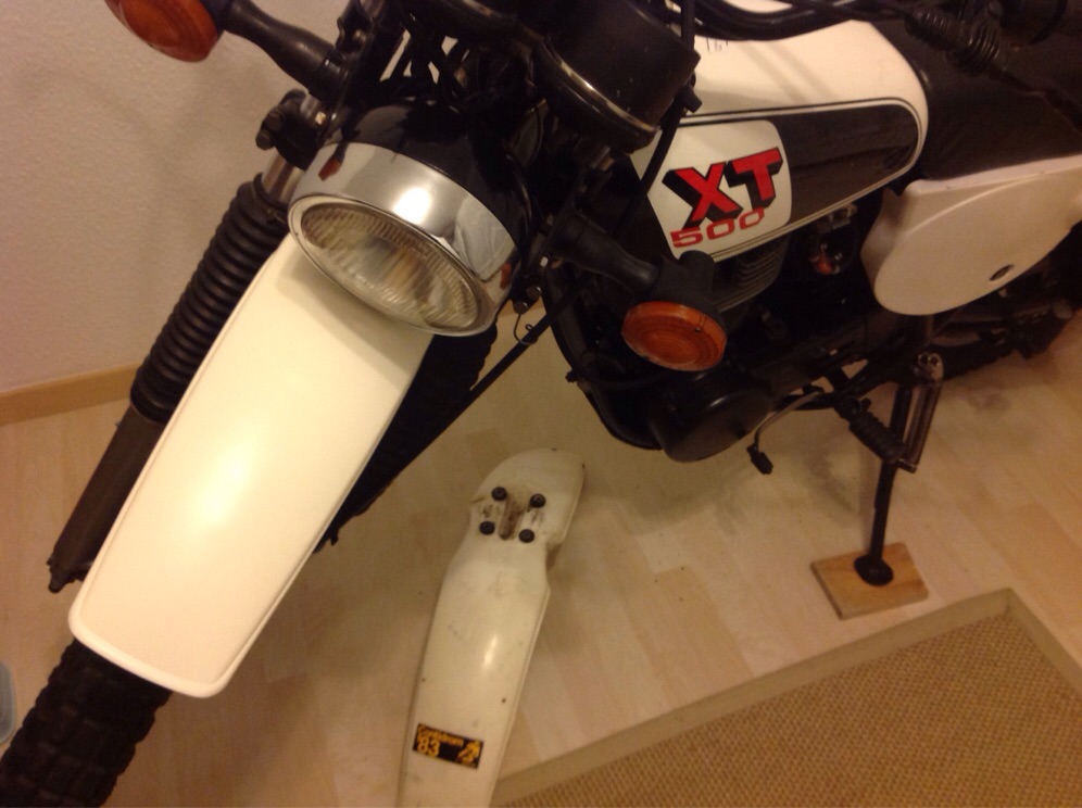

So, neuer Frontkotflügel ist dran :) Der neue ist etwas länger und dafür weniger stark gebogen. Nachdem ich heraus gefunden hatte, das man zusätlich zu den von Kedo beschriebenen und von mir mitbestellten Zubehörteile noch Unterlegscheiben braucht, sitzt der Neue nun auch :ja:
Was den Contidromaufkleber betrifft, schau ich mir das nun erstmal ein paar Tage so ohne an. Vielleicht probier ich es dann noch mit der Fön - Methode aus, ihn zu übertagen.
Da die alten Schrauben doch ziemlich gerostet waren, habe ich nun doch die Inbusschrauben verwendet. Muss ich eben ab und an "popeln"... :roll:
