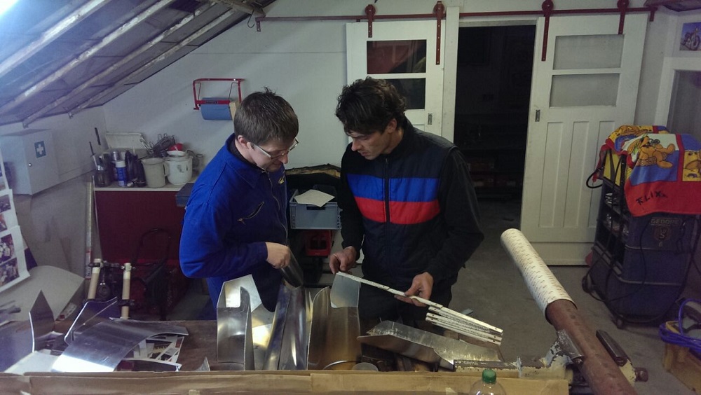

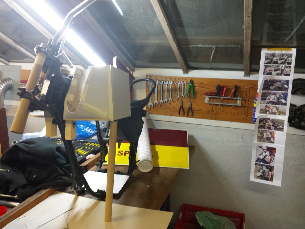

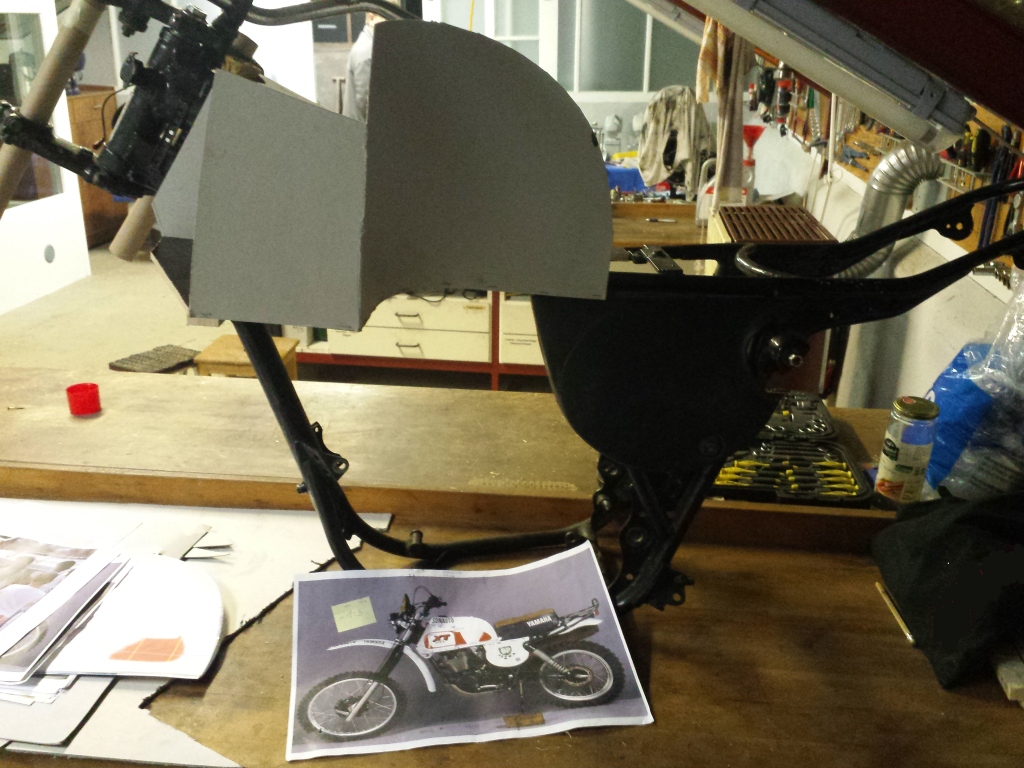

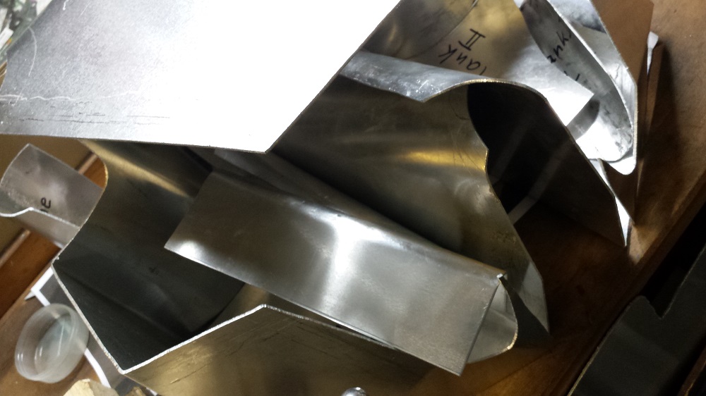

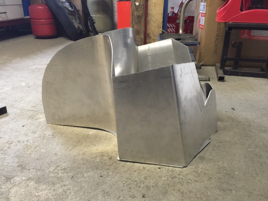

Es wird mal Zeit für einen Wasserstandsbericht zu dem Projekt "Sonauto Dakar Tank 79/80".
Es geht langsam - aber voran.
Nach dem Bau des Tanks als 1:1-Holz-Papp-Modell zum Herausfinden der Proportionen und Abmessungen anhand alter Fotos aus dem Netz werden aus den so entstandenen Schablonen nun nach und nach die Aluminiumteile vorgefertigt.
Unser Ziel dabei ist es, möglichst wenige Schweißnähte zu bekommen.
Beim Aluminium-Punktschweißen und Zusammenheften der Einzelteile haben wir definitiv noch "viel Luft nach oben"...
... und wir haben nur noch bis Mitte April Zeit. Dann müssen alle Teile soweit es geht vorgefertigt sein und es geht zum 2-Tage-Workshop nach Eckel !
Nils

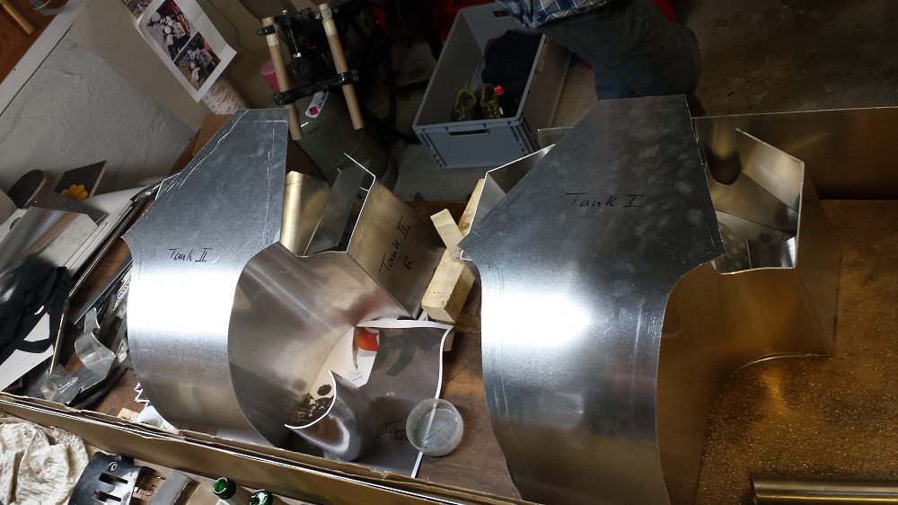

Auch hepp,
die Kisten sind voll Alubleche und Ende dieser Woche geht es dann endlich nach Eckel in den Alutank-Himmel...
... mal sehen, was da dann wieder rauskommt !
Nils
Nils

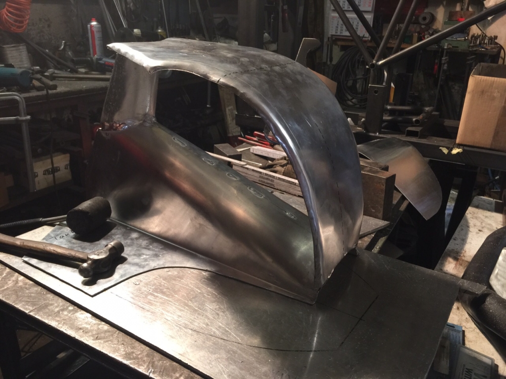

Re: Sonauto Dakar Tank 79/80

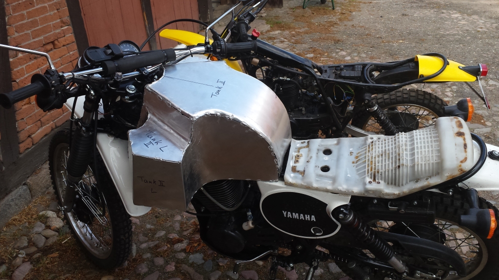

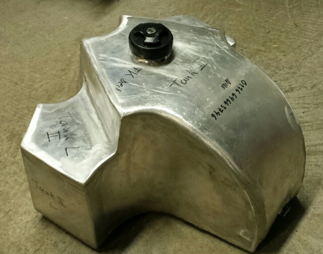

Hier mal ein paar Bilder vom Anheften der Einzelteile am letzten Wochenende:
- Beiträge: 3365
Hmh, meine ersten Gedanken: ist der nicht nen bissken eckig???
kann aber auch täuschen.
- Nils
- Beiträge: 817
- Wohnort: südlich der Elbe
Stimmt, aber einen red dot award hätte MORACO dafür wohl damals auch nicht bekommen.
- Beiträge: 3365
der RED DOT wird ja auch in Essen vergeben....

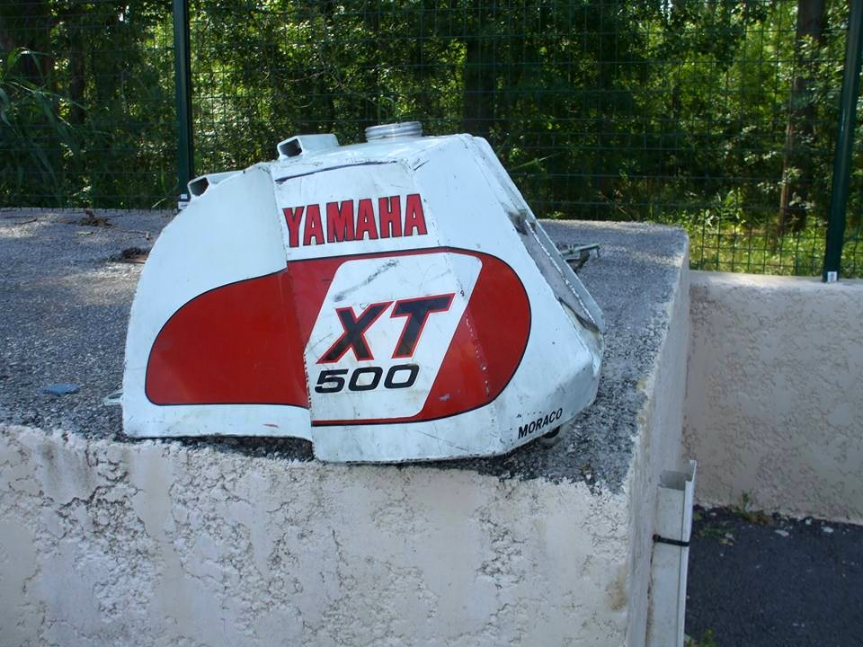

meinst Du den hier ?
http://m.ebay.de/itm/Yamaha-XT-500-Tank ... nav=SEARCH
Ich bin mir nicht sicher, ob ACERBIS jemals so eine Form gebaut hat. Es gab aber mal einen "Plastik-Replika-Tank" eines mir unbekannten Herstellers des bei der Paris-Dakar verwendeten "Alu-Tanks von MORACO".
Bisher bin ich auf meiner "unendlichen Internet-Reise" auf der Suche nach Originalfotos zum Thema "XT 500 + Paris Dakar" noch nie auf eine XT 500 mit Plastiktank gestoßen.
Aber - wenn er noch nicht altersbedingt gerissen und undicht sein sollte - sicherlich eine Alternative...
Horrido, Nils

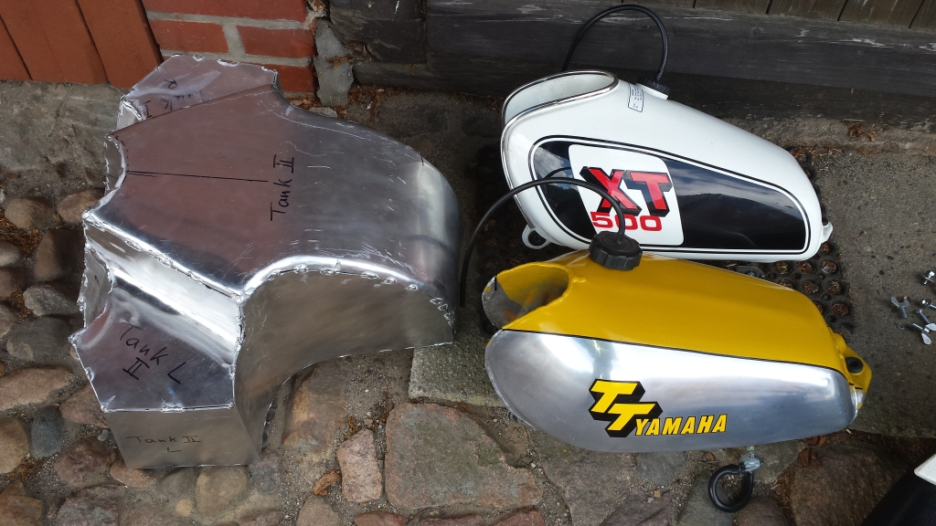

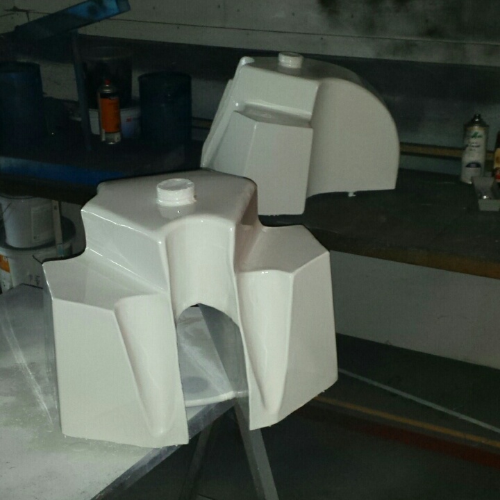

Moin moin,

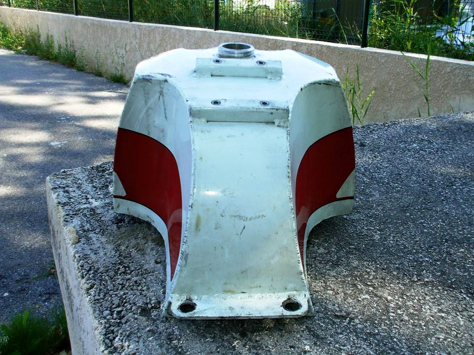

da das Thema ja gerade wieder hochgekommen ist hab ich mal ein paar neuere Bilder von unseren beiden Replika-Tanks der Paris Dakar 1978/79 des Team Sonauto Yamaha-BP (Gilles Comte, Christian Rayer, Rudy Potisek und Jean-Claude Olivier) ausgesucht und hochgeladen.
... von dem fertig lackierten Tank mit Aufklebern aber erstmal nur ein Detail...
Nach dem Wochenende und dem Motor-Workshop bei Tom gibt es dann mehr Bilder der fertigen Tanks.
Bis dahin soll die Spannung für den Peter aus der Schweiz gehalten werden und falls er hier im Forum luschert.
Nils
