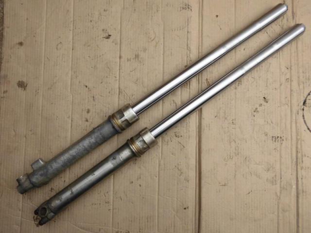

Beitragvon ulme » Mo Okt 27, 2014 18:07
habe gerae eine Gabel bei Ibäh endeckt die genauso ausschaut, scheint also doch ne 77er zu sein.
Aber welche Staubkappen passen denn da drauf ?
http://www.ebay.de/itm/XT-500-Gabel-Bj- ... 1409020203

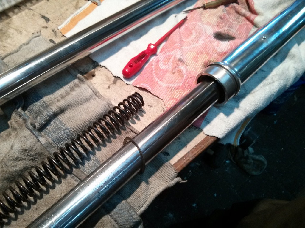

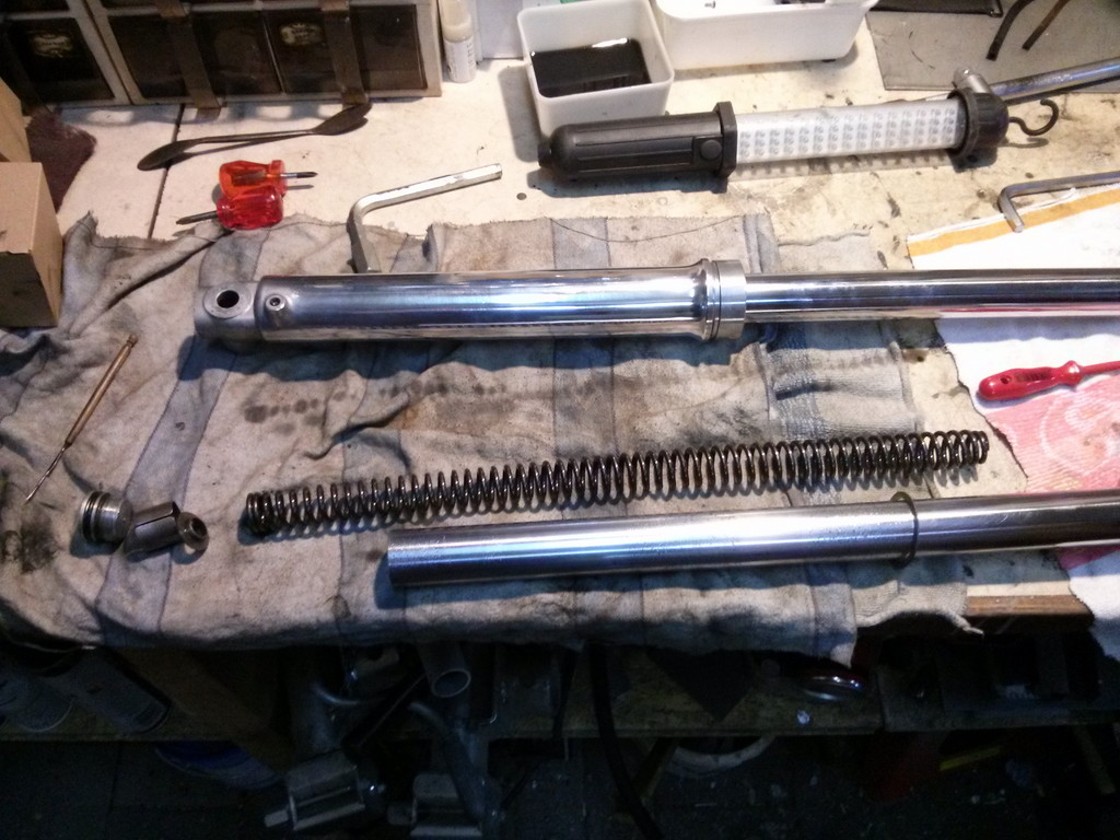

Beitragvon Fritz Superkraut » Mo Okt 27, 2014 18:10
Habe leider kein besseres Bild!!
Fritz Superkraut
Beiträge: 184
Registriert: Sa Nov 03, 2012 10:23
Re: AW: Winterprojekt 2014/2015, Restauration 77er XT 500
Beitragvon Fritz Superkraut » Mo Okt 27, 2014 18:12
Meine scheinen optisch etwas kürzer zu sein!
ulme
Beiträge: 198
Registriert: So Feb 09, 2014 13:57
Wohnort: Schneifel
Beitragvon ulme » Mo Okt 27, 2014 18:22
:?: Deine sehen definitiv anders aus.
Welche habe ich dann ?

Beitragvon Fritz Superkraut » Mo Okt 27, 2014 18:38
Da müssen hier andere Detail - Meister was zu sagen... Denke könnte eine 78 79er sein!
Sieht aus als ob es eine für Faltenbeläge ist..

Beitragvon Micha 583 162 » Mo Okt 27, 2014 19:02
Könnt das nicht auch ne 76 Gabel sein? Dann benötigst du Staubschutzkappen ähnlich der SR.

Beitragvon Micha 583 162 » Mo Okt 27, 2014 19:45
Also Fritz Superkraut
Die xs 750 und xs 850 haben einen Staubschutz mit 36mm.Weiß aber nicht ob die bei deiner Gabel passen.
Das Bild von Ulme müßte die originale 78 Gabel sein.Die ist für Faltenbälge.zb ebay http://www.ebay.de/itm/YAMAHA-DT250-IT1 ... 0928161267
