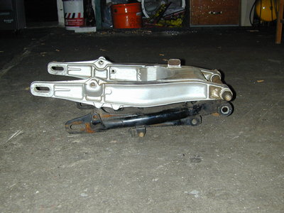

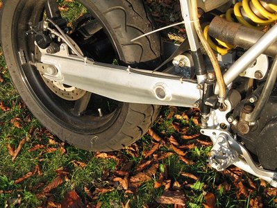

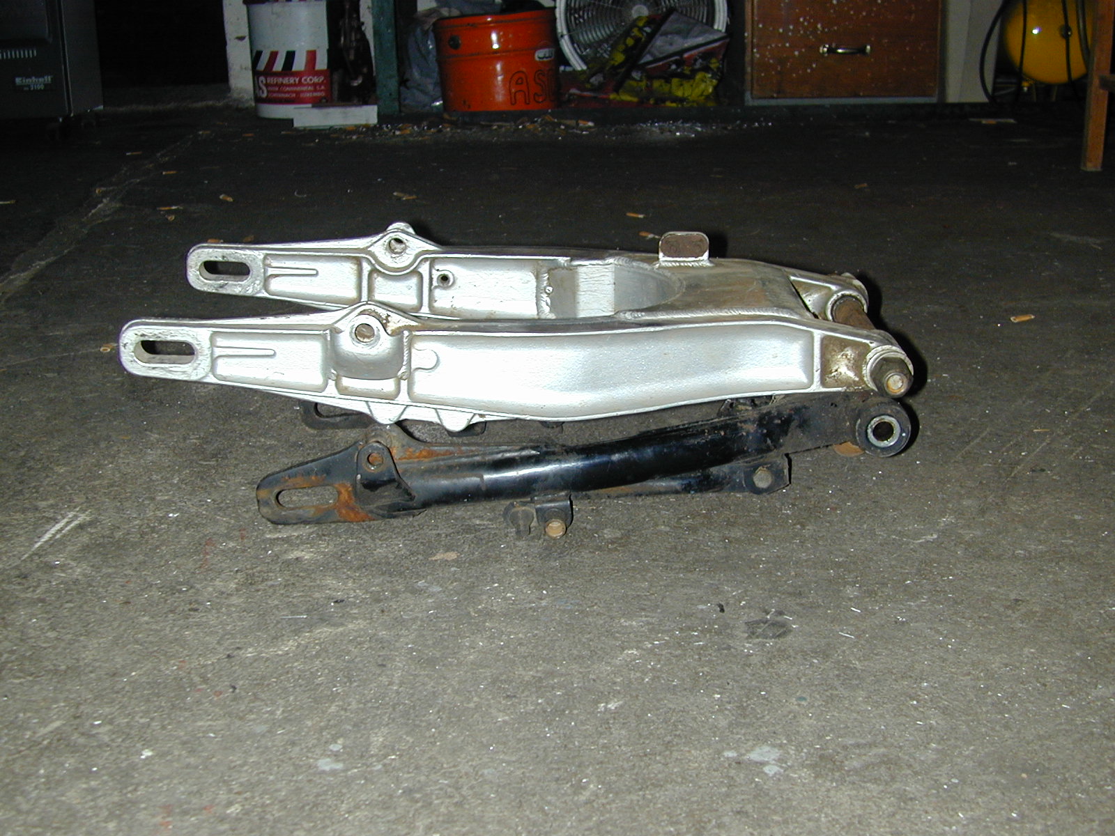

Wobei die KLX-Schwinge aus geschmiedetem Alu (also kein schnöder Aluguss) natürlich nicht nur wunderschön und 7,5cm länger, sondern auch noch furchtbar edel ist.
Sie schreit geradezu nach dem Einbau in eine XT..

nur für's Protokoll, Radstand 9,5cm länger als mit Originalschwinge (Mitte Schwingenachse bis Anfang Hinterachslangloch XT=410mm, KLX=505mm, nach meinen Messungen).... und 7,5cm länger...

@frank: hast du auch den abstand federbeinaufnahme zu schwingendrehpunkt?
und ggf die "höhe" der federbeinaufnahme, also deren mitte zur mittellinie vom schwingendrehpunkt zur hinterradachse?

Abstand Mitte Schwingenachse bis Federbeinaufnahmen sind bei der KLX-Schwinge 380mm (bis Mitte Loch für 14mm Stoßdämpferschraube). Die Höhe der Federbeinaufnahme zur Linie Schwingendrehpunkt-Hinterachsmitte hab ich nicht gemessen, wird aber etwa 20mm oberhalb liegen.

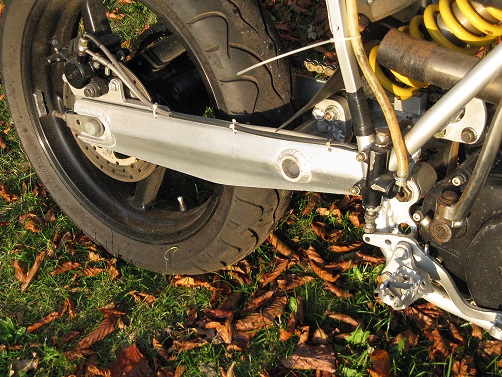

Hi Frank,
genau richtig!
Bei mir hat der Prüfer auch die 380mm Abstand von Schwingendrehpunkt bis Stoßdämpferaufnahme eingetragen.
Und die Schwinge ist 95mm länger als Original.
Sie ist einfach traumhaft schön! (Finde ich)

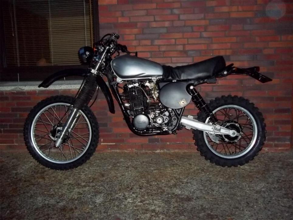

ein kleiner Zwischenstand vom Bauen
Marke "Night-Rider"
Hab zum ersten Mal die Reifen selbst aufgezogen; dank YouTube nicht so schwer, ging ganz gut

Hallo Andreas44
cooles Projekt.
ich nehme an, Du hast den Tank wegen dem Lenkeinschlag zurück gesetzt. Die Gabelbrücken der TT600 sind ja gerade Brücken, oder?
Wäre es nicht möglich gewesen, den Lenkeinschlag zu begrenzen? Oder wäre da ein Wendekreis eines Choppers herausgekommen?
Ich frage weil ich vermute, dass man mit der weiter hinten liegenden Sitzposition im Gelände/Schotter noch weniger über das Vorderrad kommt...
Bei den 410er Bilsteinen in der Kombi mit der KLX Schwinge solltest Du den Zugstrang der Kette beobachten, nicht dass es Dir zuerst den Kettenschleifer auf der Schwinge und dann die Schwinge durchraspelt...es kommt auch drauf an wieviele Zähne am Kettenrad Du hinten fahren willst...ich fahre auf meiner Crosse 44er Bilsteine und es geht grad noch so, ist halt ein 52er oder 54 Zahnradl hinten drauf...

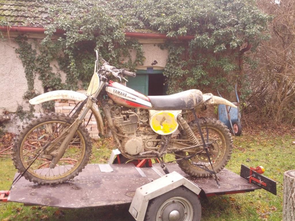

kennt einer diese Schwinge? Muß auch aus den frühen Achtzigern sein.
Ja, ich weiß, sind net die richtigen Räder dran. Mir sind die Noppen abgefallen.
Theo

Hallo HorXT,
das Foto sieht durch die Blitzlichtaufnahme ein bißchen extrem aus; bei Tageslicht ist es ok. mit der Optik.
Den Stahltank mußte ich sehr weit zurücksetzen, wegen der Lenkeinschläge (Basis für den Gesamtumbau für mich war: kein Flexen, Schweißen, Ändern,... am Rahmen oder Originialteilen; alle geänderten Teile habe ich doppelt, so daß ich jederzeit auf Original zurückbauen kann.); sonst hätte ich den Tank vielleicht vorsichtig eingedrückt für die Standrohre. Mit der jetzigen Sitzposition und Mopedhöhe komme ich sehr gut klar (bin selbst nicht groß, aber auch nicht ganz klein; 1,88 und fahre ja kein Proficross )
Die Kettenführung ist tatsächlich ein Problem, mal sehen wie es klappt. (hab einfach mal 14/44 gewählt; dann paßt die Kette auch für 14/15/16 mit wahlweise 42/44, ergibt egal bei welcher Kombination theoretisch eine Achsverschiebung von plus/minus 10mm (hätte was anderes studieren sollen, bin zu theoretisch
Dein Crossmoped sieht richtig zünftig aus; ich muß erstmal alles im sauberen Zustand eintragen lassen, dann geht es in den Dreck
Gruß Andreas

Hi Andreas,
ich hatte früher an meiner XT Bjh. 79 eine Marzocchi Gabel mit geraden Gabelbrücken.
Damals hab ich den Stahltank recht brutal mit einem Rohr und Hammer bearbeitet bis es passte.
Der Alutank ist vorn aber wesentlich schmaler. Mit zwei kleinen Laschen zur Tankaufnahme vorn passte er gut und es gibt keine Probleme mit der Gabel.
(Ich habe ja jetzt auch eine Gabel mit geraden Gabelbrücken an meiner neuen XT mit Alutank. Passt perfeckt.)
