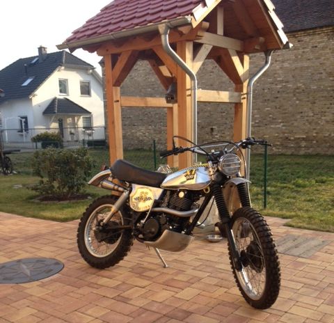

Beitragvon Kuntzinger » Mi Mär 11, 2015 18:50
Nach langer Zeit durfte die "Alte" mal wieder zum "Einnorden" an die frische Luft :-))
Sie wird nun doch nicht für das MX-Projekt geschlachtet.
Gruß Kuntzinger
