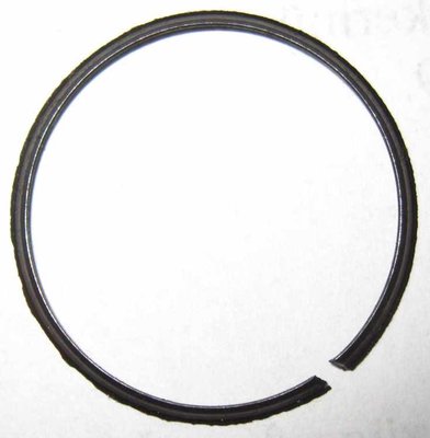

Es war gar nicht so einfach die Verlustscheibe zu finden (bzw. den Rest davon, siehe Foto). Ich habe sie kaum aus der Ecke herausgepult bekommen. Der Rest ist stark geschüsselt und die Randbreite kleiner, als 2mm. Wie breit ist der Rand denn im Ur-Zustand?Moing,
Verlustscheibe wäre jetzt auch meine Vermutung, da Du ja wie Du schreibst auch starke Motorvibs hast. Zum Thema Verlustscheibe guck´mal auf die Seite vom Motorang:
http://www.google.de/imgres?imgurl=http ... CGEQrQMwAw
Ich denke, dieses Teil kann ich getrost weglassen.
Radi
