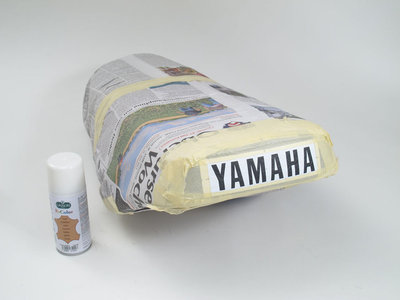

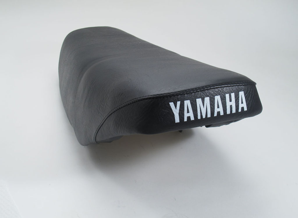

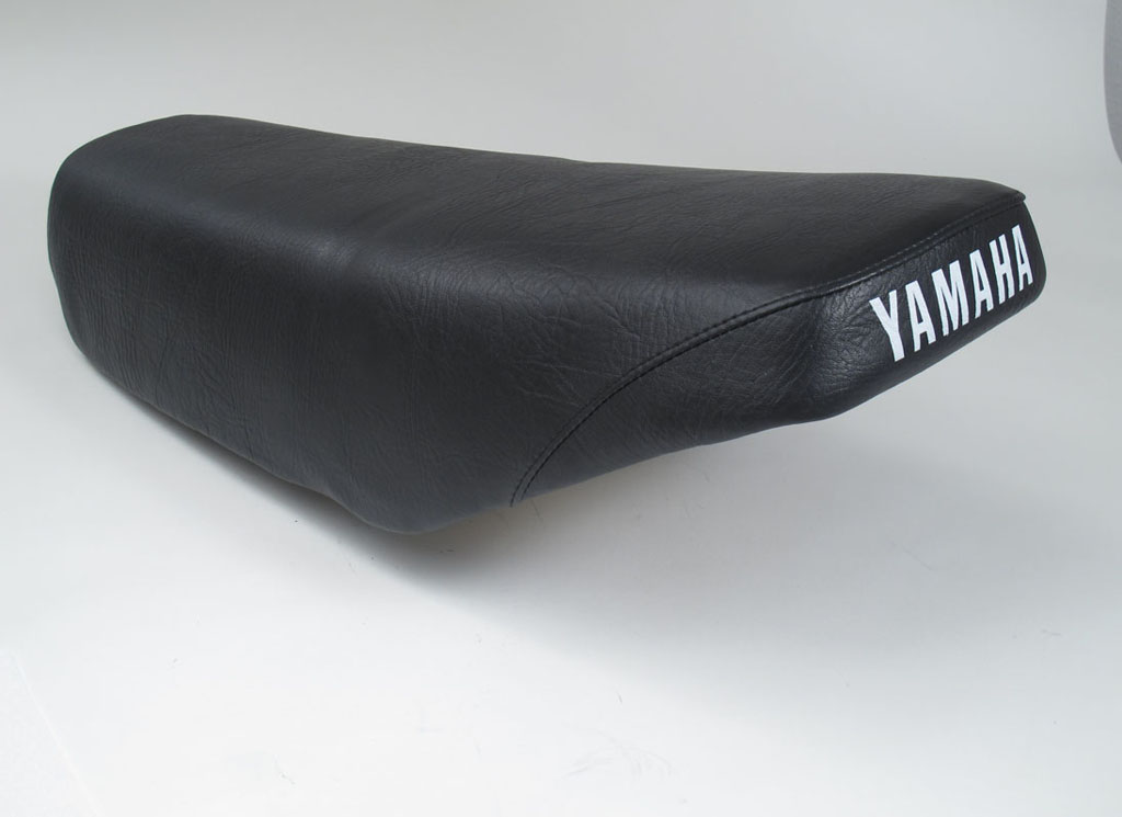

Habe heute den Schriftzug auf die neu bezogene Bank gemacht. Hat sehr gut funktioniert und ich bin mit dem Ergebnis mehr als zufrieden.
Wie versprochen davon noch ein paar Bilder.
Gruß, Markus
Gruß, Markus

na das sieht doch echt gut aus
...ich habe hier auch noch eine Sitzbank die ich beschriften will, sag mal welche Farbe hast du genommen?

Das Zeug heißt Grison ReColor Lederfarbe. Die Dose ist mit auf dem einen Foto drauf.
Gruß, Markus
Gruß, Markus

ist das die Schablone von KEDO, oder hast Du selber was gezaubert?
@all
Ein Sattler hat mir mal empfohlen, anstatt Lederfarbe einfach einen weißen Edding
zu nutzen. Kann aber nicht sagen wie gut das funzt, da ich es noch nicht getestet habe.

Ein noch besseres Ergebnis erzielt man, wenn man erst mit Schwarzer Farbe besprüht/ausmalt und dann erst mit Weiß !

Das ist die KEDO Schablone. Klar kann man auch selber zaubern, aber für irgendwas um 3 Euros mach ich nich rum. Ist im Vergleich zur Original-Beschriftung einen Hauch größer, sieht aber im Resultat stimmig aus und lässt sich gut auch gut mit arbeiten. Mein wissenschaftliches Fazit lautet daher: taugtist das die Schablone von KEDO, oder hast Du selber was gezaubert?
Gruß, Markus

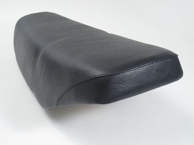

Au ha, das schaut verdammt gut aus. Und nach echtem Leder, sehe ich das richtig?Habe heute den Schriftzug auf die neu bezogene Bank gemacht. Hat sehr gut funktioniert und ich bin mit dem Ergebnis mehr als zufrieden.
Gruß, Markus

Ganz einfach: zuerst die ganze Bank weiß lackieren (Dose leer). Dann YAMAHA Buchstaben aufkleben und die Bank wieder komplett schwarz machen (Dose auch leer). Klebebuchstaben abziehen - fertig!... aber was mache ich mit dem rest farbe???
