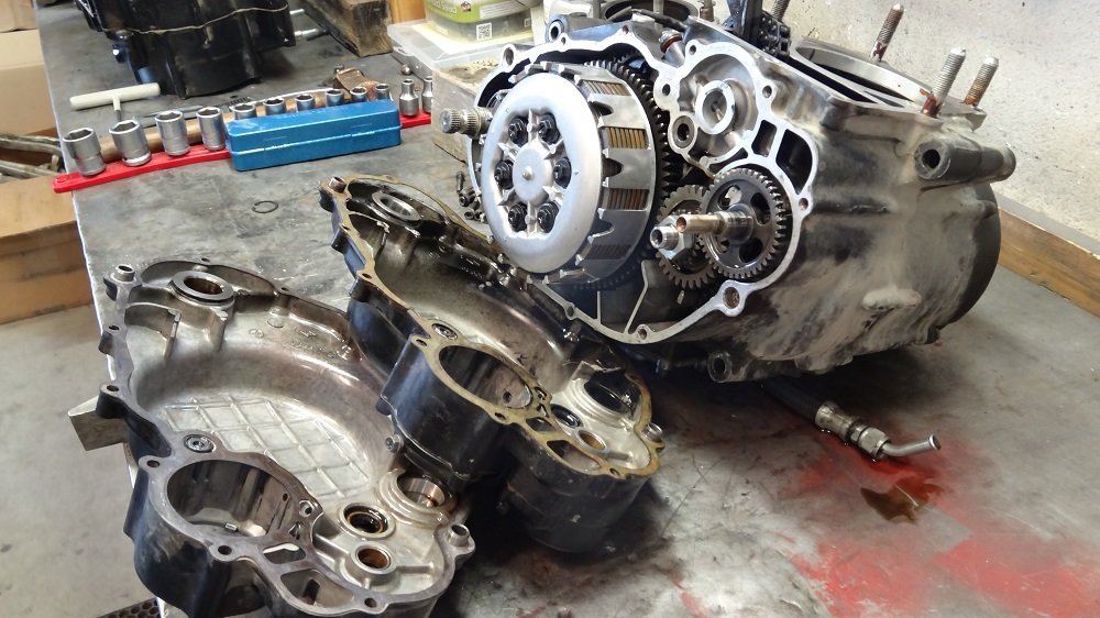

diesen tollen Bericht hbae ich erst jetzt durchgelesen - sehr spannend! Und beosnders auf die Folter spannt mich, was es denn nun war weshalb der Motor von Axels XT den Geist aufgegeben hat? Das interessiert mich wirklich. Vielleicht kann das noch jemand auflösen?

wenn ich das richtig im Kopf habe, war's eine zu kurze Schraube am Ölfilterdeckel, wodurch zu wenig bis gar kein Öl an die Kipphebel kommt.
Der Ventiltriebschaden war dann die Folge...

Ok, das leuchtet ein. Das Öl wird direkt in den Block gepumpt, weil die Ablaufbohrung im Ölfiltergehäuse immer offen ist. Verzwickter Fehler, und super ärgerlich.

Ja, so war das. Habe damals Axel noch gefragt, ob er unten am Motor was geändert/repariert habe. Er verneinte, hatte aber vergessen, dass er den Kupplungsdeckel gewechselt hat. Und dummerweise einen eines späteren Modelles erwischt hat, bei welchem die Bohrung im Ölfiltergehäuse weiter hinten angesetzt ist. Gleichzeitig hat er aber die Ölfiltergehäuse-Schraube des früheren Kupplungsdeckel verwendet und die ist definitiv zu kurz, um dass die Bohrung damit verschlossen wird.
Der Effekt war, dass jedes Mal wenn wir die XT's nach einem Halt irgendwo wieder angekickt haben, sein Topend die ersten 10 min kaum oder nur sehr ungenügend beölt wurde, da der Druck nicht aufgebaut werden konnte, bzw da immer ein Teil der sich durch den Ölfilter zwängenden Öles gleich wieder runter in den Sumpf geflossen ist.

Die Kupplungsdeckel welche länderspezifisch entweder ab 1979 oder auch erst ab 1980 verbaut wurden, haben die Ölfiltergehäusebohrung weiter hinten/innen, als die früheren Modelle. Diese benötigen die längere Schraube mit dem längeren Schaft (Yamaha 90109-06511). Das ist der Deckel links in meinem vorherigen Foto - dort sieht man das gut.
Die Kupplungsdeckel von früher, also wiederum länderspezifisch bis 1978 oder situativ 1979 haben diese Bohrung weiter aussen, also etwa in der Mitte des Ölfiltergehäusebodens. Das ist der Kupplungsdeckel rechts im Bild. Dafür benötigt man eine kürzere Schraube, wo auch der Schaft kürzer ist (Yamaha 90109-06419).
Die Verwendung einer längeren Schraube im früheren Kupplungsdeckel führt dazu, dass sie vorne am Ölfiltergehäusedeckel wo der O-Ring hinkommt, nicht sauber abschliesst/dichtet.
Bei Verwendung einer kürzeren Schraube im späteren Kupplungsdeckel greift diese zwar im innenliegenden Gewinde, sie dichtet aber innen im Ölfiltergehäuse wegen dem zu kurzen Schaft nicht ab und es kann nicht wirklich genug Druck für die Beölung des Kopfes aufgebaut werden. Das war der Fehler damals an Axel's XT.
