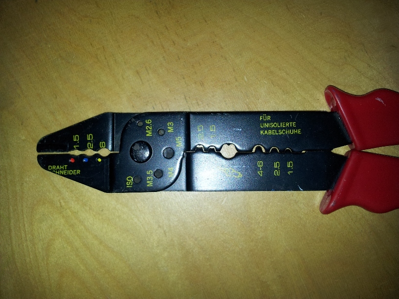

Also das Stecker Set wird bestellt. Ist schon mal klar. Dachte ich mir vorher schon, dass es Sinnvoll ist.
Nur wegen der Zange ist das so eine Sache. Ich hab eine Kombination aus der einen und der anderen.
Der Teil in der Mitte ist wohl der gesuchte, oder.
