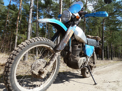

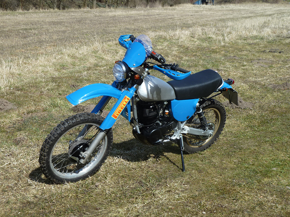

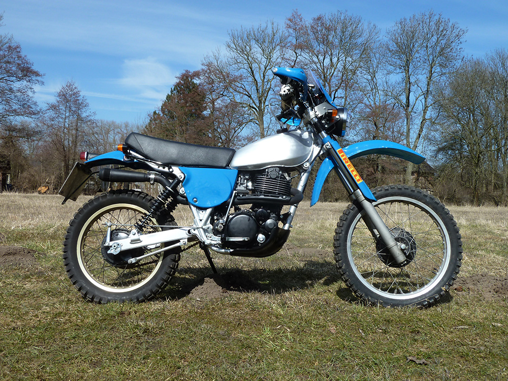

So, Samstag, 06. April, die lackierten Teile sind montiert. Hier also erste Fotos von dem Bock in blau:
und auch die andere Seite:
An dem Tag bin ich noch 30km auf der Straße gefahren und Lutz und Rammel nur mal kurz über unser Grundstück. Sie finden die Federbeine hinten noch nicht optimal.
Also habe ich am Abend noch so ein paar ganz dünne Federbeine eingebaut. Na ... was das wohl wird auf meiner Probefahrt ...

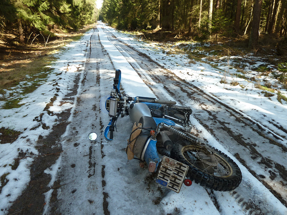

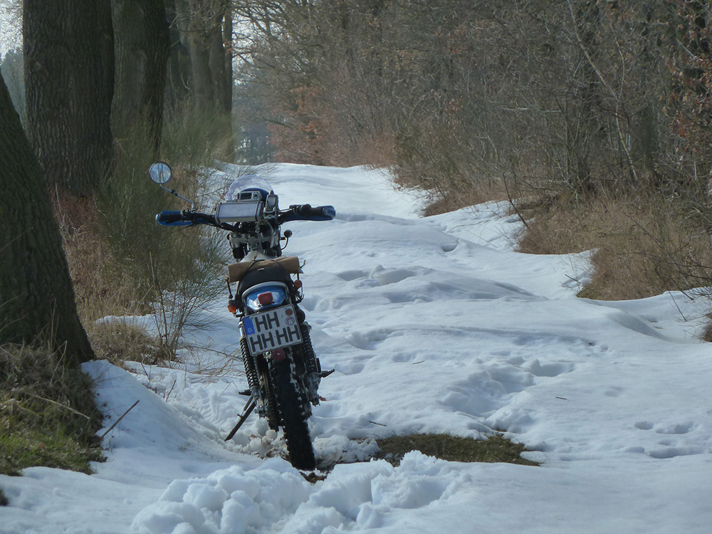

Sonntag dann 8 Stunden auf Tour in der Lüneburger Heide.
Am Morgen mußte ich mir den Frühling doch stark einreden:
Und das war auf den schattigen Waldwegen auch aaaaaaalglatt.

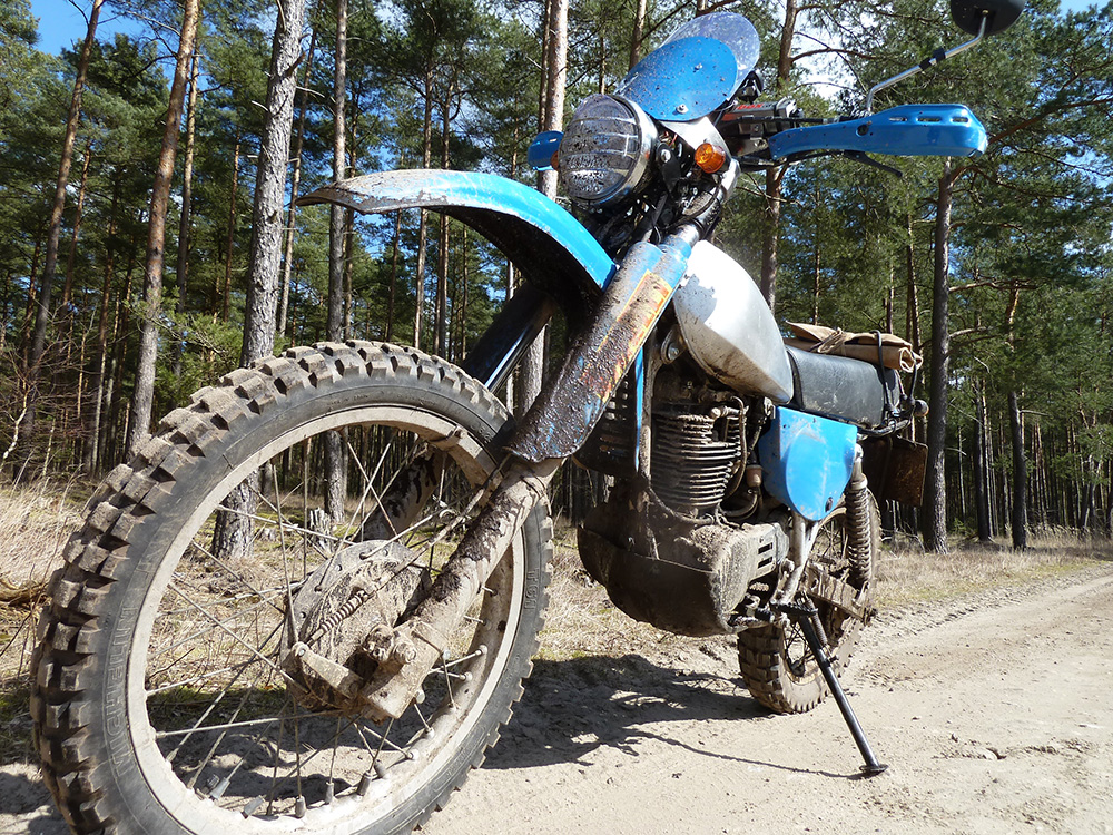

Ich wollte natürlich auch meine Griffe probieren und wie gut der blaue Lack auf den Acerbis-Hebelschützern hält:
Auf jeden Fall wurde das Wetter immer besser und es war eine super Tour!
Dämpfer hinten habe ich am Vorabend ja noch gewechlselt. Aber diese Dinger sind mir dann doch zu oft durchgeschlagen (Kennzeichen ist noch dran). Gabel scheint mir in Ordnung zu sein.

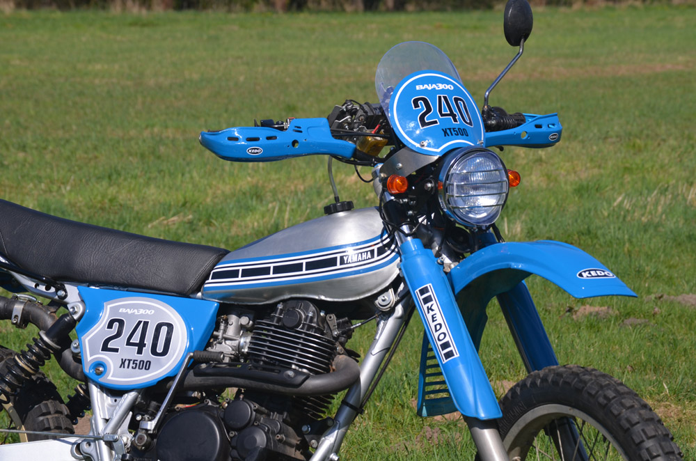

Hallo Feuerstuhl,
die Farbe kommt von den Gabelschützern ... sie waren die Vorlage. Ich gehe davon aus, dass sie auch aus dem 80ern sind.

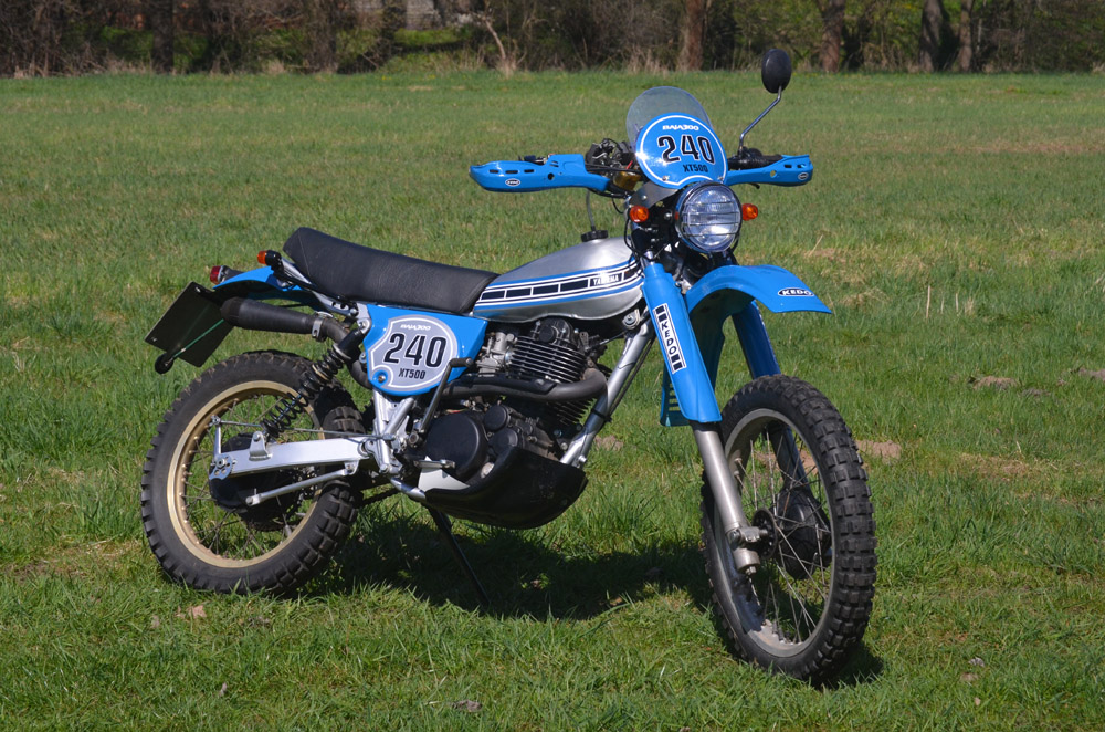

Inzwischen habe ich das Design vollendet:

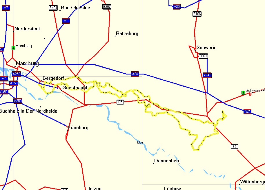

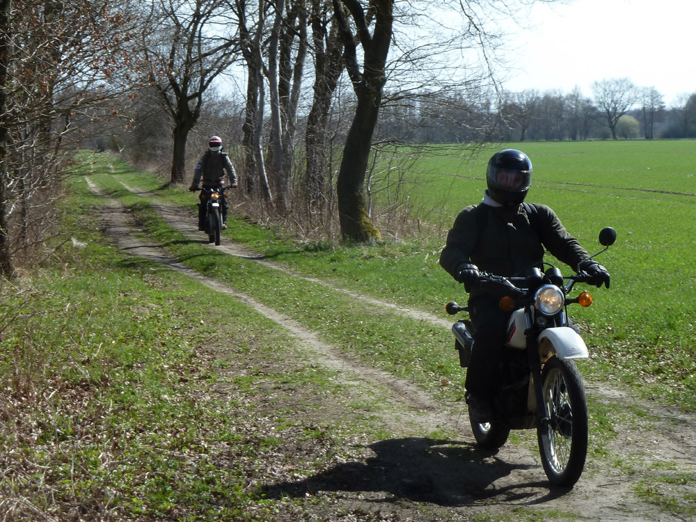

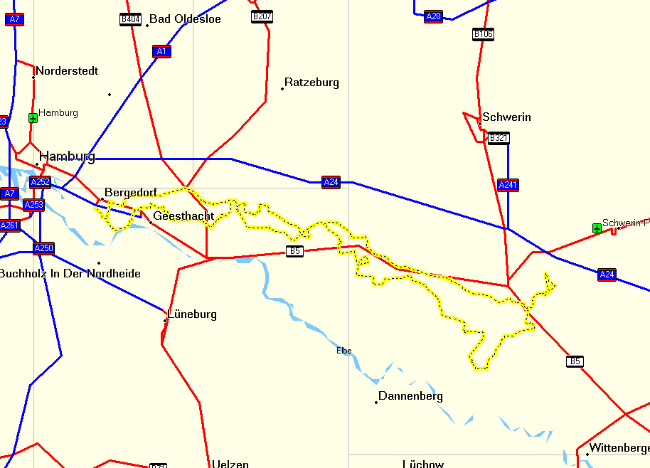

Letzten Sonntag habe ich eine erneute Probefahrt angesetzt.
Diesmal habten sich Olli (Hamburger Jung), Alex (Schmiddo) und Marco (freestyler) angemeldet. Es war eine tolle Tour! Ich bin laut GPS 315km gefahren ... und das, wo wir uns doch erst um 14.00 Uhr getroffen haben ... ja gut, ich war erst um 22:45 Uhr zu Hause
