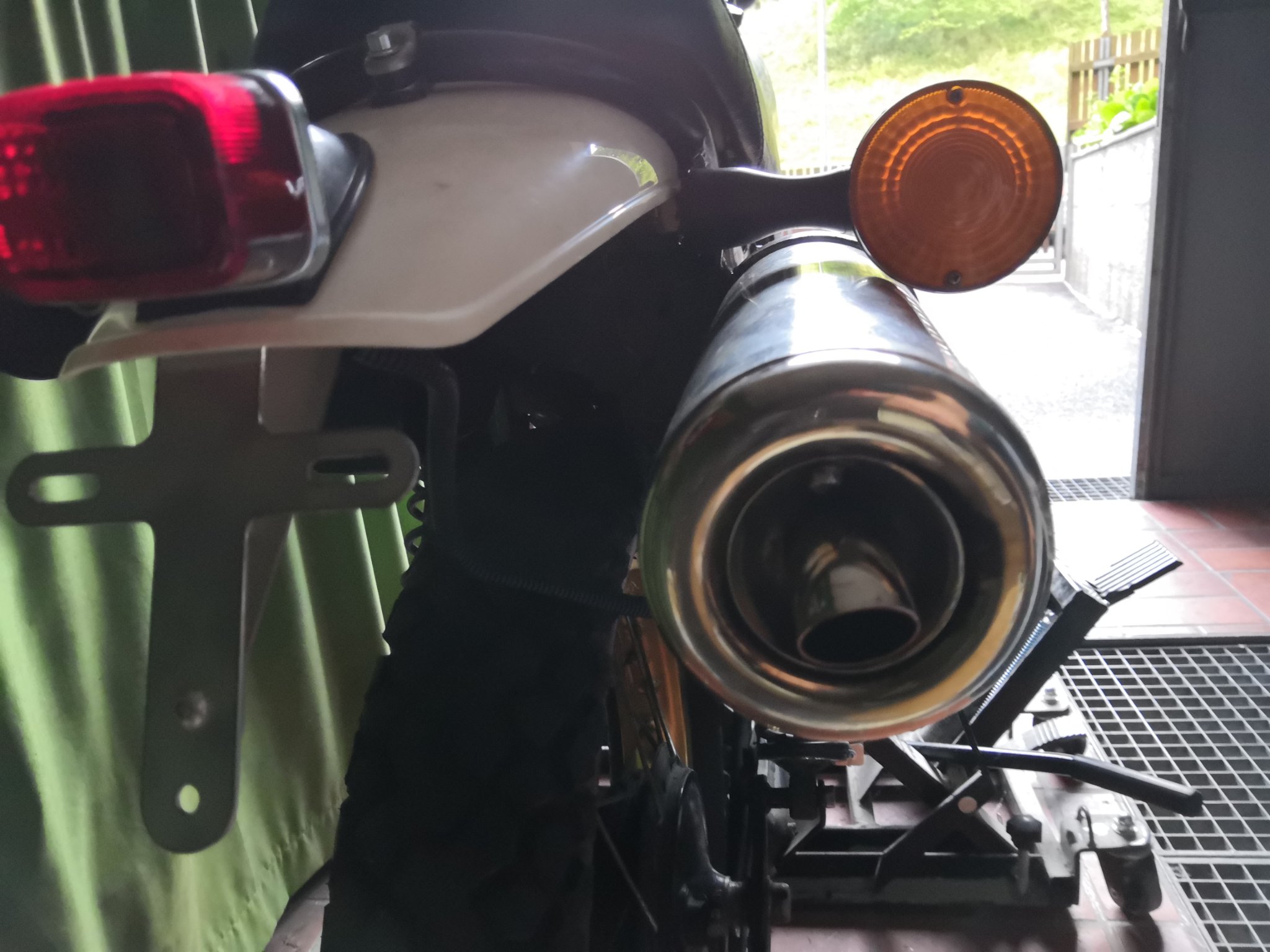

Re: Mini-Kennzeichenhalter französisches Rücklicht von Kedo
Verfasst: So Jun 16, 2024 10:29
von pedal.pat
Für blinker biete sich das an:
kedo halter mit den sol led blinkern un dalles was dann dazu gehörteinstellbares Relais , die blinker sind sehr hell Top
