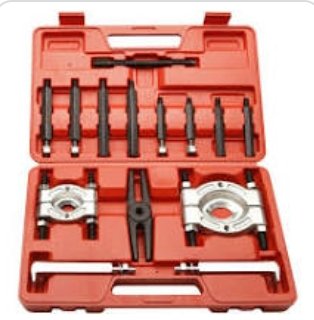

von Mambu
...Trennmesser.
...sowas in der Art:
