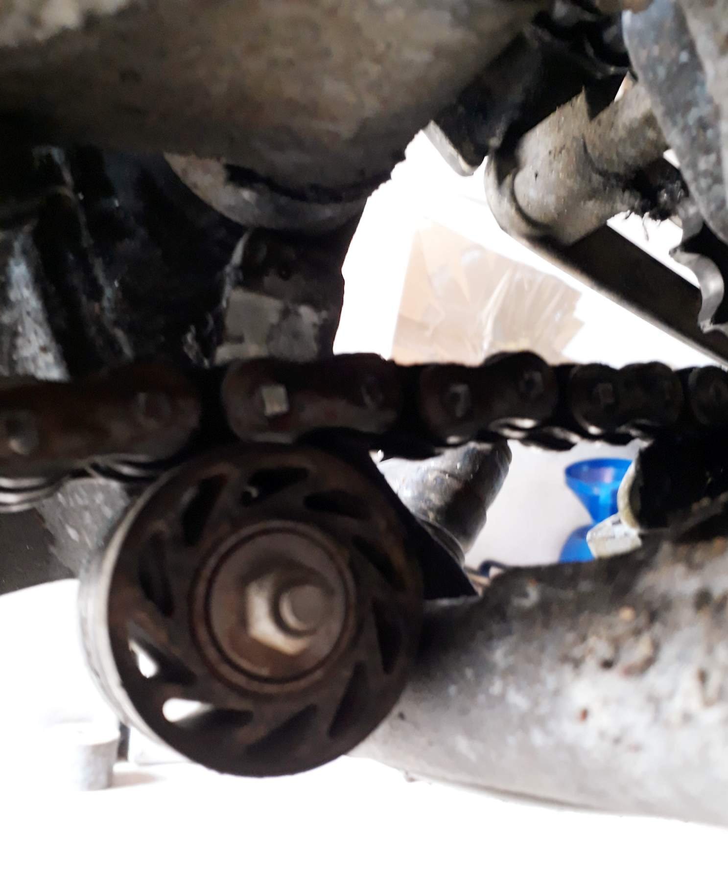

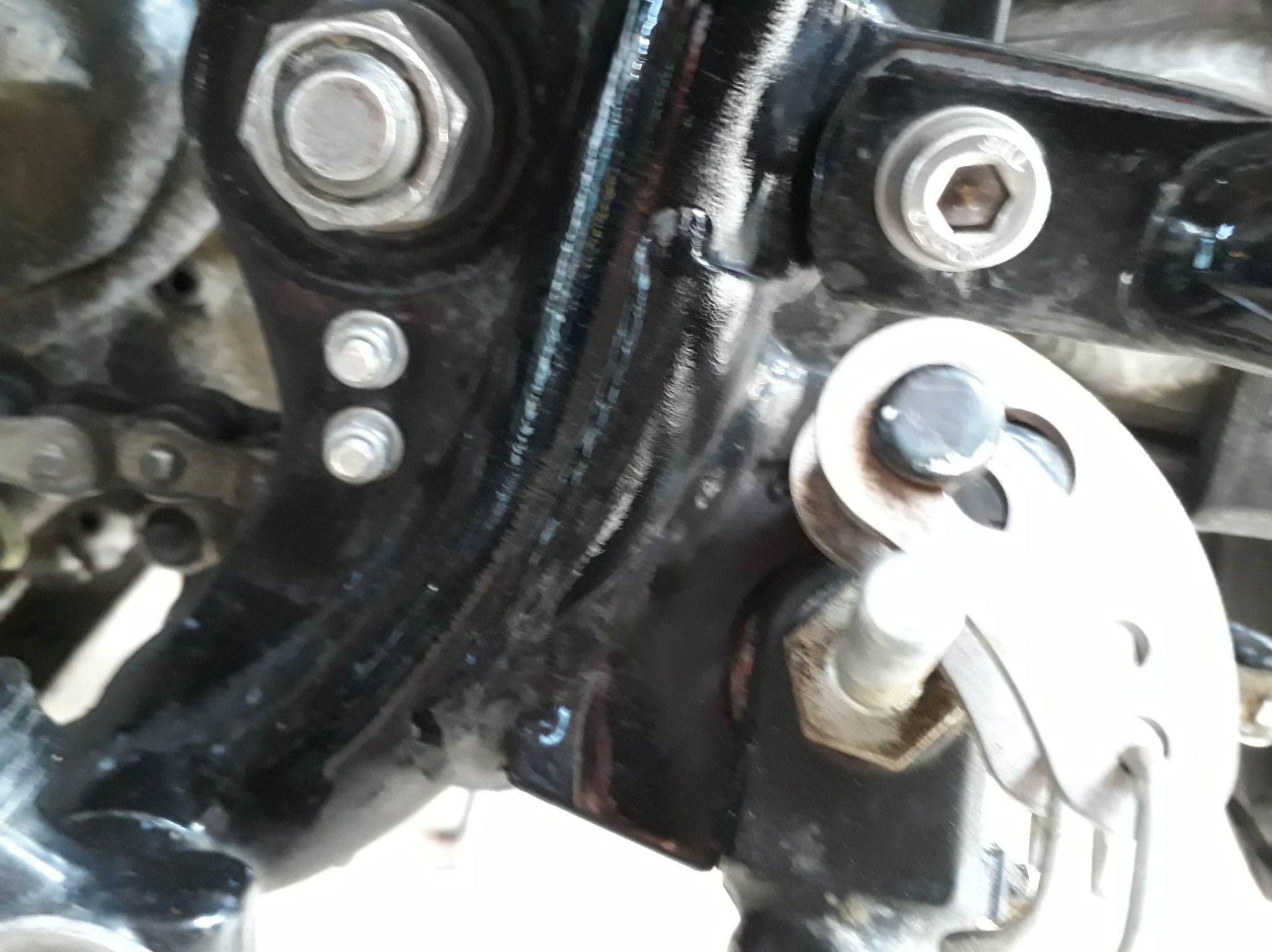

ich habe das mit einer festen Rolle gelöst. Das Befestigungsblech ist am Knotenblech des Rahmens verschraubt.
hershey
Beiträge: 969
Re: Pro-Tec Aluschwinge und DT-Tank auf XT
Beitragvon hershey » Di Jul 09, 2019 19:59
so würde ich das beim nächsten mal vermutlich auch machen
