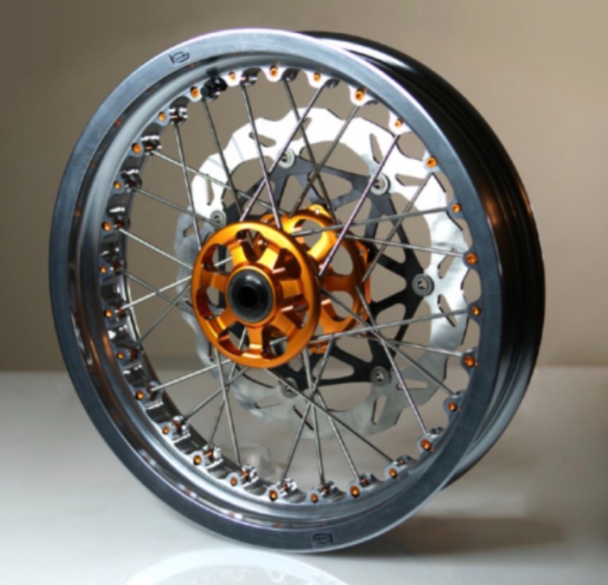

Ganz wichtig! Bitte die Naben mit Aufnahme von Nippeln gestalten. Ich möchte gerne schlauchlos montieren. :lol:
Och das fräsen zu lassen ist Uninteressant , die gibt es schon von Kineo !

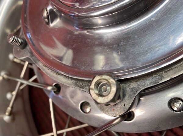

Wie ich schon sagte , mit 2 Muttern übereinander klappt das nicht und mit einem Stehbolzenausdreher ruiniert man sich das Gewinde !

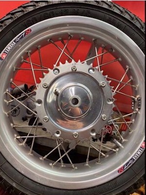

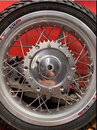

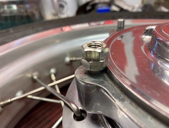

Darum sieht es derzeit noch so aus !(Foto)
Zwar nicht das was ich mir erträumt habe aber immerhin schöner als die Riesen Sicherungsbleche und Originalmuttern ! :roll:

Der KBT sollte vorher demontiert werden.
Es gibt gewindeschonende Gegengewindeausdreher, aber ein geklebtes Alu-Gewinde sollte vorher ordentlich heiß gemacht werden und der Bolzen dann vor dem Aufschrauben und Kontern mit einem Schocklöser abgekühlt werden.
Funktion:
Der Ausdreher wird auf den Stehbolzen gedreht Eine Kugel im Inneren und eine Schraube aussen blockieren das Bolzengewinde.
Für gewaltsamere Stehbolzen habe ich mir so ein Teil gekauft.
Das beschädigt zwar das Gewinde wenn man dort fassen muss, aber ein neuer Stehbolzen kostet im Zweifel nicht die Welt. Wenn man damit aber unterhalb des Gewindes angreifen kann (z.B. Zylinderstehbolzen) und den Ausdreher sehr fest kontert wird der Schaft kaum angekratzt, aber mit spätestens 80Nm gehen M10 Bolzen raus, lange M8er tordieren schon mächtig und lösen sich bei max 25Nm mit einem Knall.
Wärme hilft auch hier, besonders wenn Hirnies hochfest kleben.

Beitragvon YAMAHARDY » Sa Jan 23, 2021 12:15
Uii
Den Schwarzen zum Kontern finde ich gut !
Die anderen habe ich !
Aber die ruinieren das Gewinde !
Warm gemacht hatte ich
Und den Kettenblattträger hatte ich natürlich auch vorher ausgebaut ! :roll:
Ein bißchen mehr darfst du mir schon zutrauen !
Ich hatte nur nach ein paar Anregungen zu Kettenblattschrauben gefragt und nicht gesagt das ich mir einen Hut mit einem Hammer aufsetze !

Wie gesagt das Stehbolzen nichts kosten weiß ich , aber wenn der letzte abreißt und ich an der polierten und Umgebauten Platte rumbohren muß habe ich schlechte Laune !
Den von dir gezeigten Schwarzen Ausdreher zum Kontern besorg ich mir !
Haste eine Adresse ? Ansonsten Google ich das mal! :wink: :wink: :wink:
Danke für den Tip!

Ich würde es erstmal mit sowas und einer Schraube zum Kontern versuchen.

Was genau ist bei dem schwarzen der Unterschied zu zwei gekonterten Muttern ?
Beiträge: 2865
Re: Kettenblattmuttern
Beitragvon YAMAHARDY » Sa Jan 23, 2021 12:30
Nichts , wenn man an der Stelle 2 Muttern übereinander bekommt !
Geht aber nicht, kein Platz ! Foto oben im Beitrag!
Auch ne geile Idee ! Top
Oben eine Schraube rein zum Kontern und an der Gewindehülse versuchen rauszudrehen!
Ähnlich Polradabzieher ! :top: :bindafür:

Hülse mit Konterschraube wird vermutlich nicht viel halten, weil beim Abdrehen nicht gegen die Konterschraube gedreht wird.
Es gibt auch "halbe Muttern"... 8)

Sehr lokal (ggfls gratinierbrenner) anheizen, dann ein paar feste trockene Hiebe oben drauf und ich würd es mit selbstverstärkenden exzenterschlüssel rausdrehen und dann Stehbolzen tauschen. sobald es locker wird würd ich ggfs mit Gemisch Bremsenreiniger/ATF einweichen und dann am nächsten Tag weitermachen.

ja, daran hatte ich auch schon gedacht aber da kann man ja mit einem Ringschlüssel gegenhalten bzw immer wieder nachziehen !
Macht man ja zb beim Polradabzieher auch !
Oder man sichert die Kontrrschraube gegen lösen zusätzlich mit einer Kontermutter !
Eine Sicherung für die Sicherung sozusagen ! :wink:

Sofern die Stehbolzen ersetzt werden,
würde ich eine Mutter anschweissen.

Ja kann man alles machen , weiß ich , aber ich will mir die Option offen lassen wenn die sich zu sehr wehren die dann einfach drinnen zu lassen und gar nicht zu ersetzen!
Weil wie gesagt , auf abgerissene Stehbolzen mit ausbohren , Gewinde neu schneiden etc. habe ich keine Lust ! Zumindest nicht bei dem Kettenblattträger , beim nächsten Kettenblattträgerumbau ist das kein Problem aber nicht bei der fertigen Platte!
