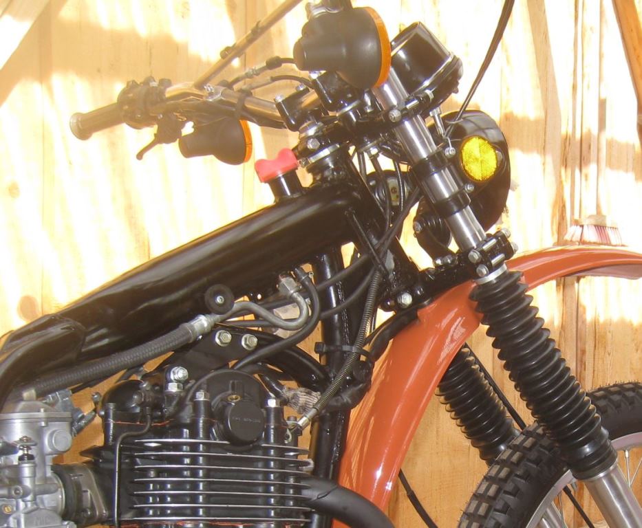

ich möchte den Zug vom Drehzahlmesser verlegen.
Hat jemand ein Bild wie/worüber der korrekt verlegt wird.
Ich habe gelesen das der zuerst runter geht und zwischen Kotflügel und Gabelbrücke und dann links vorbei geführt wird.
Wie führe ich den dann nach rechts rüber, etwa durch das 3eck am Rahmen oben ?

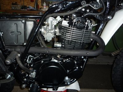

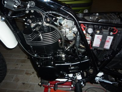

Gestern kurz vor der Hochzeit. Und nach der Hochzeit. Mit Kedo Edelstahl Leistungskrümmer, das Teil ist super verarbeitet, innen glatt wie ein Babyarsch

hi Ulme,
gratuliere zur Hochzeit sieht schon schneidig aus.
irgendwie finde ich keine Nachricht bzw. auch keine PN, schick mir einfach eine mail
auf dieter.1969@yahoo.com wegen der cable routings.
XT Schraubgruß
Dieter
XT Schraubgruß
Dieter

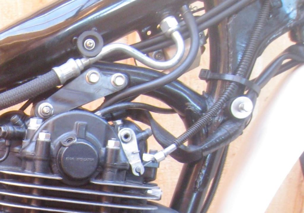

Mal ne Frage zu diesem Bild
wozu ist dieses runde Gummi
soll der Tank nicht an den Rahmen schlagen/scheppern oder was ?
Kedo hat es nicht mehr...
Jack...
Jack...

Hallo Jack!
Ja, diese beiden Gummipuffer sollen den Tank rechts und links gegen den Rahmen abstützen. Eine gut sortierte YAMAHA-Vertretung könnte sie auf Lager haben oder zumindest besorgen können. Das YAMAHA-Ersatzteilcenter bietet diese Gummiteile jedenfalls für 4,52€ pro Stück an, zuzüglich Versandkosten natürlich.
Mit freundlichem Gruß!
Heinz
Heinz

Aha, vielen Dank für die Info. Jetzt muss ich nur noch das Yamaha Ersatzteilecenter finden ....
Und wie lautet die Teilenummer ?
Jack
Jack
