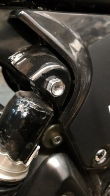

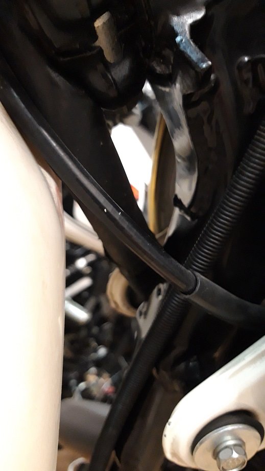

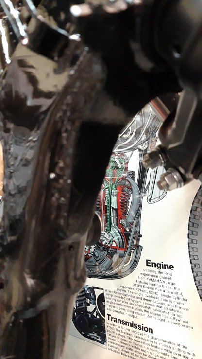

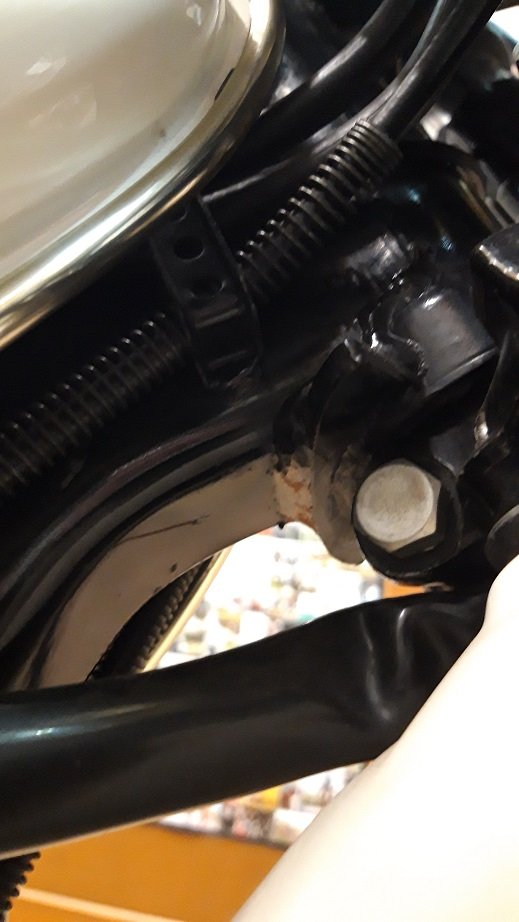

Für den Fall, dass es noch nicht erwähnt wurde:
Dieses Versteifungsblech unterm Lenkkopf war, wenn ich mich recht erinnere, '76 kurz, '77-'79 länger und ab '80 lang. Ist bei übermäßiger Springerei gerne an der unteren Schweissnaht eingerissen.
Hallo Hershey,
stimmt, Hardy hatte das mit diesen Verstärkungs-Anschlagblech schon in seiner Liste erwähnt, also das die ab 80 länger sind...aber du hast völlig Recht, es gab da mehrere Änderungen von diesem Blech, drei hast du jetzt völlig richtig erklärt :wink: ... ich habe hier sogar noch eine vierte Ausführung :lupe:
76er 1E6 hatte so gut wie keine Verstärkung nach unten hin:
und hier bei der 76er 1N5 wurde es schon etwas spitz nach unten hin länger:
hier die Ausführung von 77-79:
und hier die lange Verstärkung nach unten hin, ab Bj.1980
