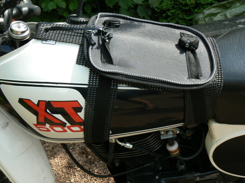

benutze für Alltag und Kurztrips eine Hecktasche als Tankrucksack. Vorteil - der Tankdeckel ist frei zugänglich. Für größere Touren braucht´s natürlich anderes Equipment.
Die Hecktasche gab es kürzlich bei P... in Angebot. Mit zwei, drei zusätzlichen Kabelbindern hab ich die Grundplatte fixiert.

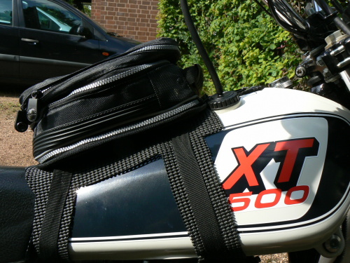

Habe meinen ´77er Tankdeckel jetzt mit einem Seitenschmiernippel ausgerüstet, somit passt der Elefantenboy optimal drauf ohne was abzuknicken. Hat ein Feingewinde das Teil, sprich man sägt das Plastikröhrchen ab und bohrt ein passendes Loch. Gewindeschneider hatte ich nicht für das Feingewinde, also einfach den Schmiernippel mit etwas Gewalt reingedreht und fertig ist das Gewinde ! :D Die Kugel des Schmiernippels kann man einfach ausbohren.
Gruß,
Chris
