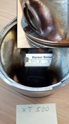

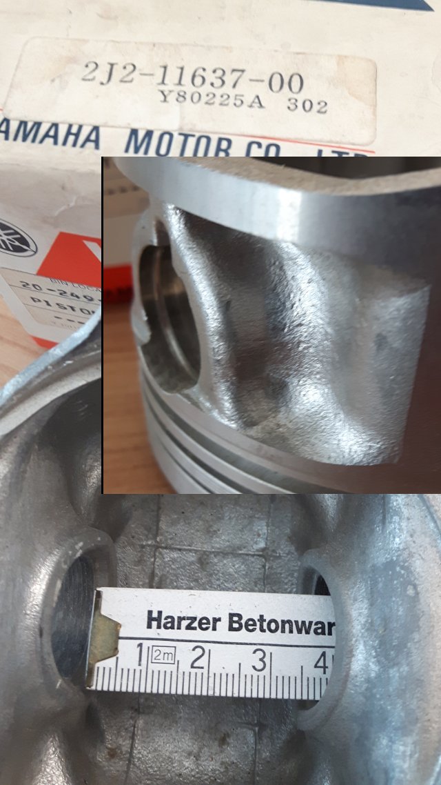

... ein alter Hut, aber für mich eine aktuelle Fragestellung.
Kann ich einen Kolben der SR 500 (2J2) mit dem entsprechend längerem Kolbenbolzen (75 mm) in der XT 500 verwenden ?
Ich hab mal Fotos von dem alten XT-Kolben und einem neuen SR-Kolben gemacht, der jetzt als neues Übermaß rein soll.
Von Unmutsbeurkundungen und BUH-Rufen oder Beschimpfungen wie "SR-500-Teile-Verwender" bitte ich abzusehen.
Der neue Kolben hat das nicht mehr lieferbare Übermaß 0.75 und ich wollte bei YAMAHA-Teilen bleiben.
Zudem hat mich der neue Kolben keine 95 € gekostet und den langen Kolbenbolzen gibt es für rund 20 € beim "Lakritzschnecken-gibt-es-auch-am-Verkaufstresen-Händler".
Also - passt das Teil oder nicht ?
XT 500 - Kolben
SR 500 - Kolben

Messe einfach den Abstand der beiden Ringnuten aus. Wenn die weiter sind, als der Kobo lang ist, verbaue ihn, wenn die Pleuelfläche des KOBO fatzenglatt ist und kein CU im Pleuelauger fehlt. Sonst gehts leider teuer tiefer.
Ansonsten kurze PN und Du bekommst einen gewünschten Kobo.
