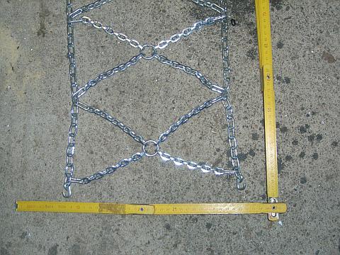

So
meine Schneeketten für die XT
wenn ich die flach auflege dann sind das schlicht zwei Seitenketten mit Verschlusshaken
dazwischen die Spurkreuze
Hinten für 120/90-18
Seitenkettenlänge 180 cm
Breite der Kette 25 cm
Vorne für 90/90-21
Seitenkettenlänge 195 cm
Breite der Kette 20 cm
Detail der Hinterradkette:
montiert (Achtung großes Foto daher nur als Link):
http://motorang.com/motorrad/PIC/schneeketten_xt.jpg

Hallo Stollentroll,
sone Kette wie da im Ebay war habe ich auch mal gekauft, (sogar vom gleichen Verkäufer) brauche ich momentan nicht, da ich zum Gespann ne Kette dazu bekommen habe. Ob die auf die XT passt, müsste ich allerdings mal probieren. Fürs TT könnte ich die schon verleihen, wenn du anderweitig nichts zusammen kriegst.
Grüßle aus Schwaben
Stefan
Hallo Stollentroll,
ich habe die Kette getestet und leider feststellen müssen, dass es sich um eine ganz normale Autoschneekette handelt, die leider weder auf meine XJ 750 noch auf die XT 500 passt (Hinten). Dafür passt sie auf unsere Astraräder - Ich kanns mal noch Vorne probieren, aber bei der XT mit 21'' Rad sehe ich da auch keine Chance, für mein XJ Vorderrad mit 19'' vielleicht. Ich hoffe mal ich finde noch ein passendes Rad, aber vielleicht denkst du über nen Eigenbau oder Staudacher nach.
