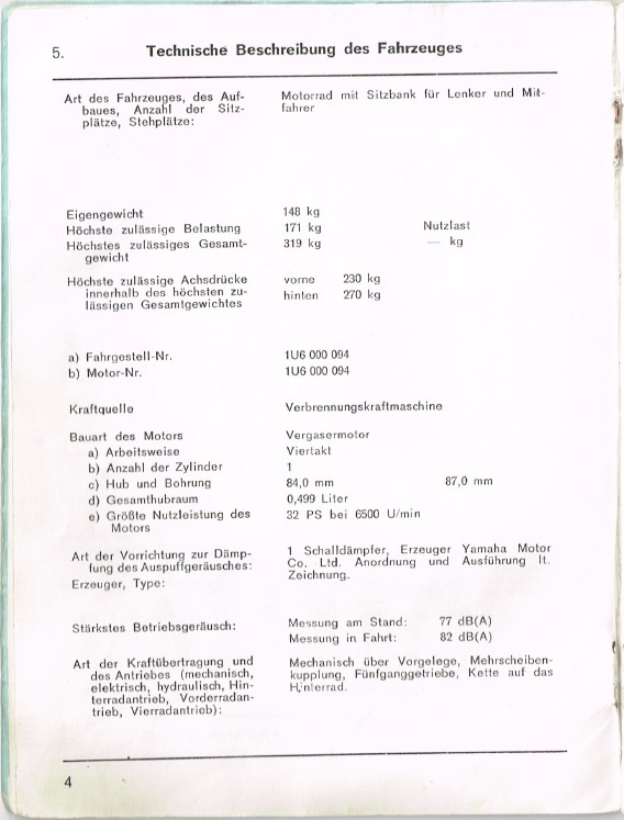

Re: Umbau auf "offen"
Servus,
Iceman
Iceman

Hallo Iceman,
Danke für die schnelle Antwort.
Mich wundert, dass die Geräuschpegel niedriger sind als bei der gedrosselten Variante. Gibt's dafür eine Erklärung?
Danke für weitere Infos
Hermann
Hermann

Möglicherweise unterschiedliche Messverfahren/-geräte .....
I'm from Austria und fahre XT
Hallo Hermann,
habe leider keine Ahnung - das ist das Original von meiner XT von Bj.80
Iceman
Iceman
